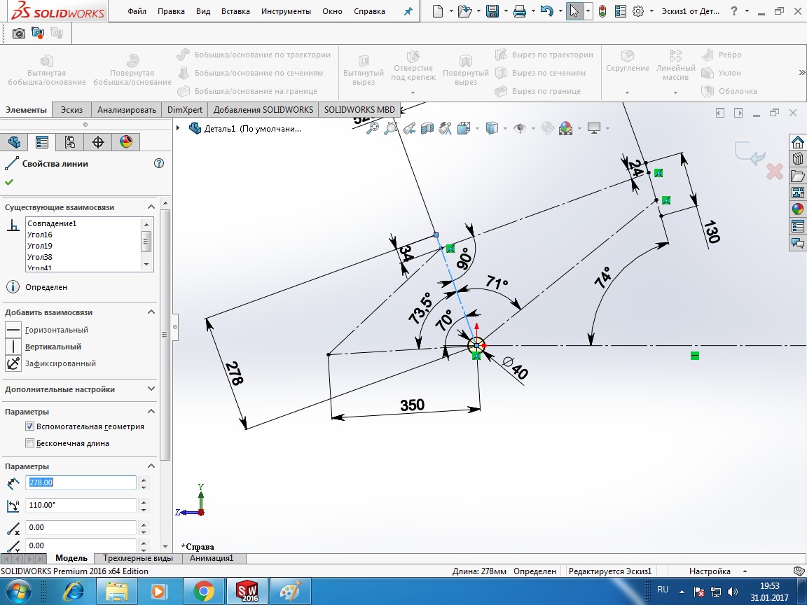

Доброго времени суток. Суть проблемы: Делаю все точно как на видео, этого момента все отлично
https://youtu.be/FuHgCQgqGig?t=319

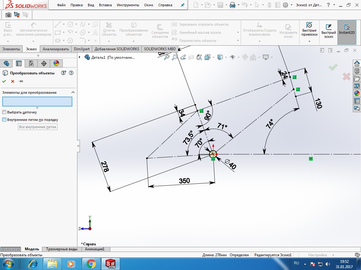

после возникает проблема. Выделяю линию, нажимаю Преобразование объектов, преобразование не происходит, а появляется меню слева (Рис. 1)

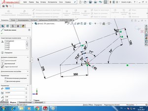

Если не преобразовывать, все элементы не активны (Рис. 2)
Пробовал в solid 2012, 2013, 2016. На разных компьютерах. Что я делаю не так? Подскажите пожалуйста.

Сначала надо закрыть эскиз, щелкнув на зеленую галочку справа вверху. Потом выбрать вставка-сварные детали-конструкция. Заполнить параметры трубы и щелкать на линиях.
