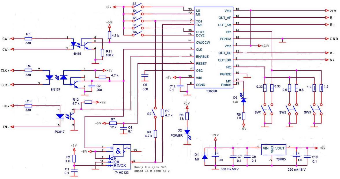

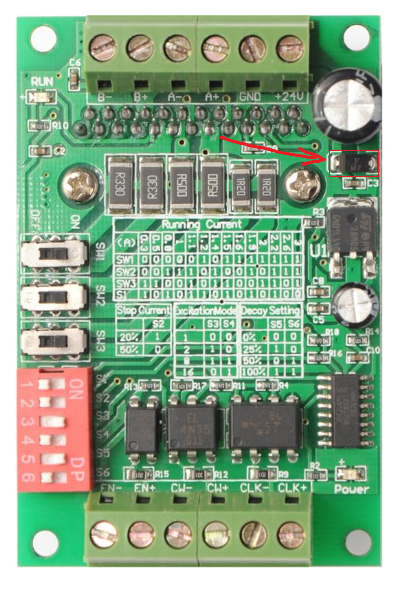

Здравствуйте, запитал драйвер TB6560 через трансформатор 24В, при первом подключении сразу пыхнул. Обнаружил на схеме что разорвало возле конденсатора (на фото).
Что это полетело и можно ли заменить ?

Это диод, похоже, что Вы перепутали полярность питания, а он для этого как раз и стоит - по идее при переполюсовке он "организует" короткое замыкание и выбивает предохранитель, который должен стоять по питанию перед драйвером. Если Ваше питание спалило его и продолжило дальше подаваться, то велик шанс, что накрылись и другие детали, в том числе и сама TB6560.

Да практически любой диод на подходящее напряжение и ток 4-5 Ампер. Но плата должна работать и без него, у него чисто защитная функция. Если плата не работает - значит скорее всего накрылось что-то еще, может и TB6560.

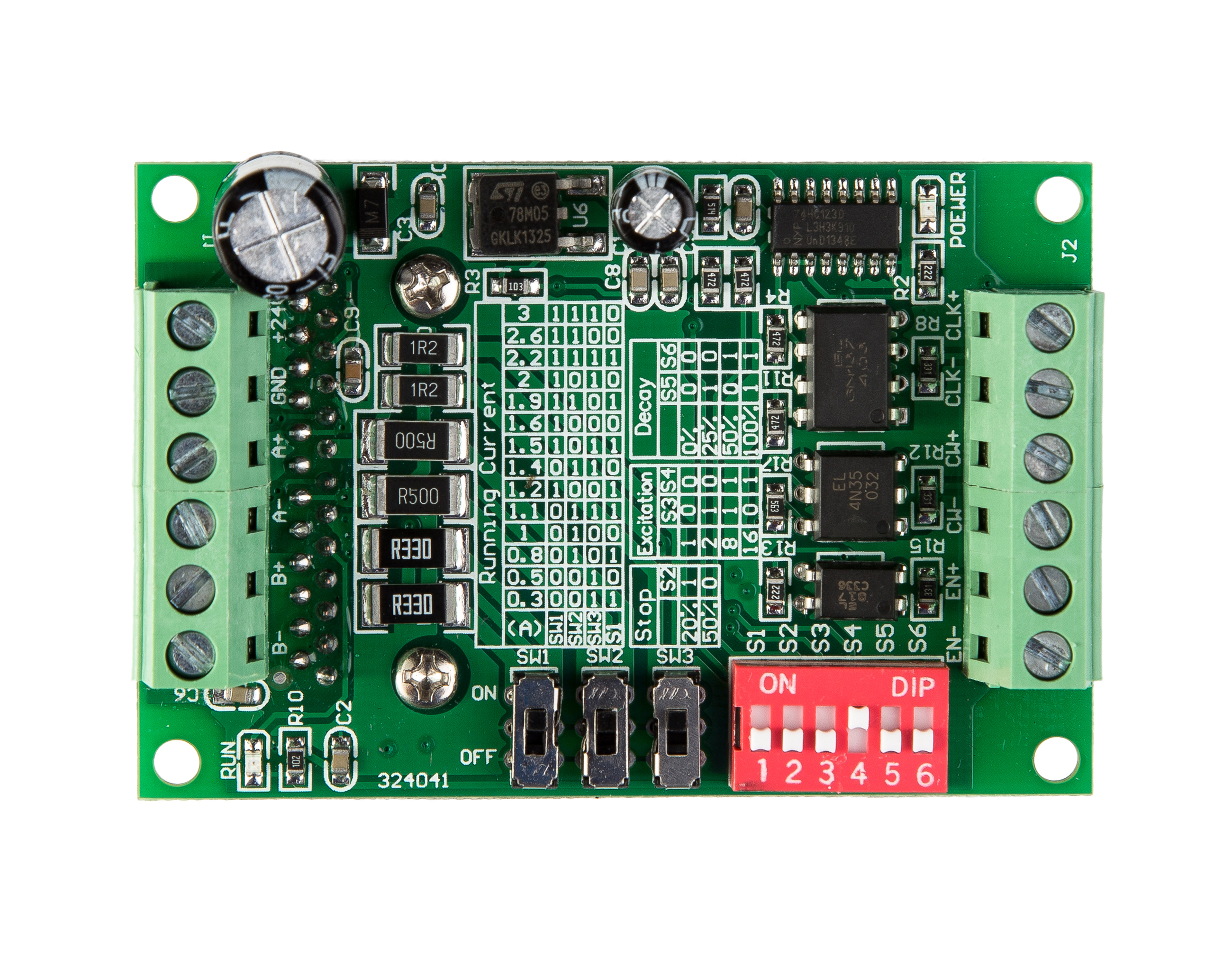

AndyBig писал(а):Это диод, похоже, что Вы перепутали полярность питания, а он для этого как раз и стоит - по идее при переполюсовке он "организует" короткое замыкание и выбивает предохранитель, который должен стоять по питанию перед драйвером. Если Ваше питание спалило его и продолжило дальше подаваться, то велик шанс, что накрылись и другие детали, в том числе и сама TB6560.
Да, прикольно они защиту придумали: через КЗ! Самое противное, что +24 вольта идет прямо на микросхему. Я бы еще и емкость С8 посмотрел... Но может все и обойдется...
6560.JPG (2920 просмотров) <a class='original' href='./download/file.php?id=101618&mode=view' target=_blank>Загрузить оригинал (99.51 КБ)</a>
Судя по таблице, это даже не диод, а целый стабилитрон! http://ecworld.ru/support/sdd/m7.htm
В переводе на человеческий М7 это BZX384-B24, стабилитрон 300мВт: 24В ±2%.

Вы именно через трансформатор его запитали или все же через блок питания ПОСТОЯННОГО напряжения?

ScrewDriver писал(а):Вы именно через трансформатор его запитали или все же через блок питания ПОСТОЯННОГО напряжения?
да именно через трансформатор. Теперь я кажись все понял :)

sunfcdk писал(а): да именно через трансформатор. Теперь я кажись все понял
Давайте чтоб вы точно все поняли я поясню чуть-чусть.
Эти драйверы следует запитывать постоянным напряжением.
Вы запитали переменкой 24В - соответственно в отрицательный полупериод подключение оказалось "наоборот".
Ищите блок питания, диод выкусить, включать аккуратно, может микросхема и выжила. (по последним данным это не диод, а стабилитрон - при питании выше 24В его впаивать обратно обязательно.)
но я бы прозвонил все для начала... а учитывая ваши познания лучше купить новый драйвер - экспериментами можно и блок питания убить.

Как-то он слишком крупноват для этого стабилитрона.
Вообще к этим таблицам нужно относиться осторожно.

AndyBig писал(а):Как-то он слишком крупноват для этого стабилитрона.
Вариант со стабилитроном логичен - защита 7805 от превышения входного.

sunfcdk писал(а):Пересмотрел схему подключения, полярность правильная была. Тестер показал питания 24-26В. Но для данного драйвера допустимо 35В. В чем же тогда еще может быть причина ?
Сама микросхема (из datasheet) работает от 6 до 40 вольт. Но данная схема, если предположить, что стоит все таки стабилитрон, рассчитана на 24 вольта, о чем есть надпись на плате возле клемника питания.
