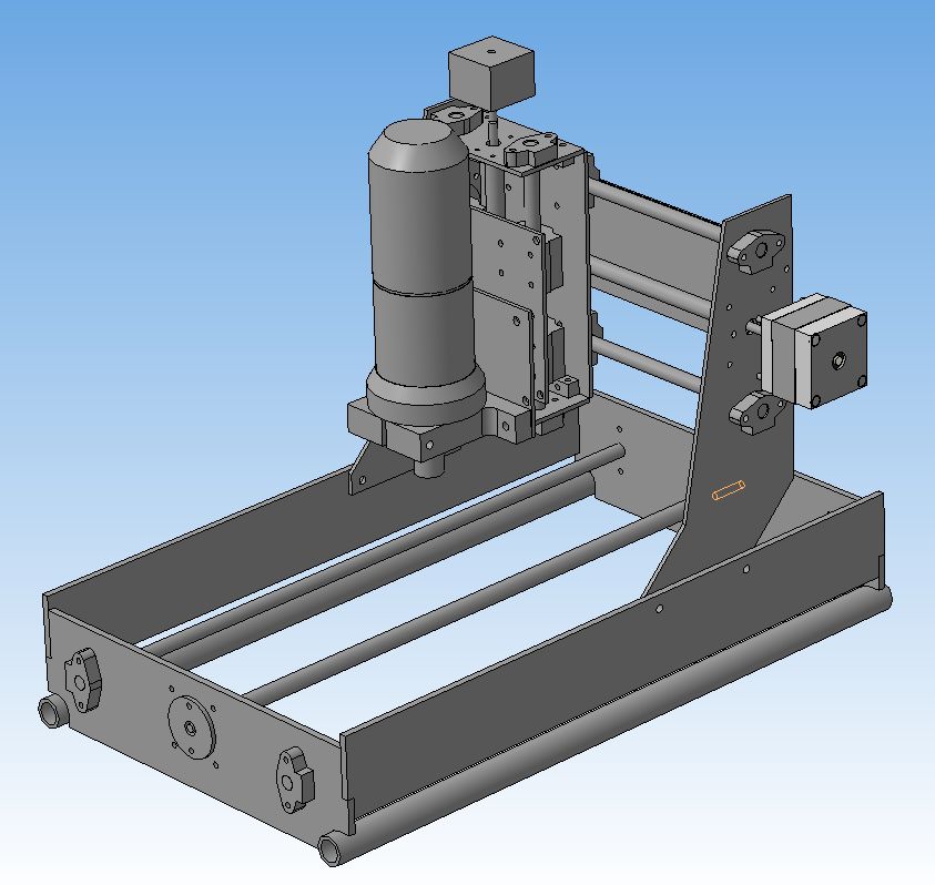

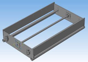

Попробовал фрезеровать что-то осмысленное и пришел к выводу, что нужна жесткая сварная станина (ось Y).
Реанимировал компас (hi) и нарисовал такую станину:
станина.jpg (1898 просмотров) <a class='original' href='./download/file.php?id=101141&mode=view' target=_blank>Загрузить оригинал (69.67 КБ)</a>
Общий вид получается таким:
станок.jpg (1898 просмотров) <a class='original' href='./download/file.php?id=101142&mode=view' target=_blank>Загрузить оригинал (74.47 КБ)</a>
Сообщения: 13712
Re: Фрезерный по дереву, рабочее поле - 160х200х40
на висчих соплях станина не поможет хоть к скале прикрутите.
beard
Сообщения: 9
Зарегистрирован: 01 дек 2016, 11:39
Репутация: 3
Настоящее имя: Denis
Сообщение beard »
frezeryga писал(а):на висчих соплях станина не поможет хоть к скале прикрутите.
Не тот вес, чтобы ощутимо прогнуть 10 мм направляйки на такой длине, даже со старой версией оси Y, проверено.
Следующий момент - хивин и цилиндрический рельс, конечно, рулят, но они вне бюджета.
Сообщения: 21923
beard писал(а):Не тот вес, чтобы ощутимо прогнуть 10 мм направляйки на такой длине, даже со старой версией оси Y, проверено.
На длине в 200 мм заметно прогибаются валы даже ф20мм, проверено.
Сообщения: 13712
индикатор прислоните и за шпиндель подергайте он вам всю правду раскажет.
