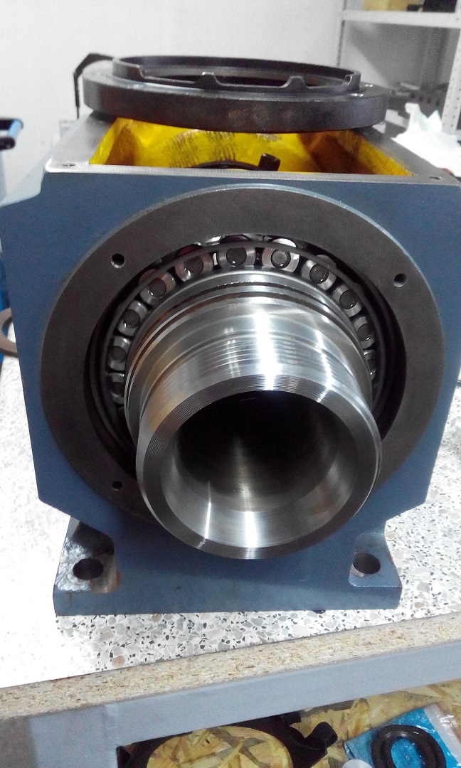

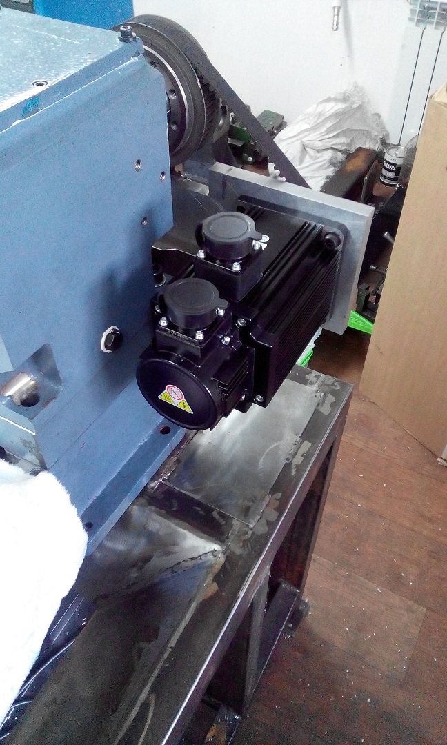

Внутри бабки конические роликовые подшипы. Установил главный привод.
IMG_20170131_170350.jpg (4100 просмотров) <a class='original' href='./download/file.php?id=101912&mode=view' target=_blank>Загрузить оригинал (307.18 КБ)</a>
IMG_20170131_170410.jpg (4100 просмотров) <a class='original' href='./download/file.php?id=101913&mode=view' target=_blank>Загрузить оригинал (296.7 КБ)</a>
IMG_20170202_160344.jpg (4100 просмотров) <a class='original' href='./download/file.php?id=101914&mode=view' target=_blank>Загрузить оригинал (300.39 КБ)</a>
IMG_20170202_160359.jpg (4100 просмотров) <a class='original' href='./download/file.php?id=101915&mode=view' target=_blank>Загрузить оригинал (321.81 КБ)</a>
IMG_20170202_160409.jpg (4100 просмотров) <a class='original' href='./download/file.php?id=101916&mode=view' target=_blank>Загрузить оригинал (330.63 КБ)</a>
IMG_20170202_160419.jpg (4100 просмотров) <a class='original' href='./download/file.php?id=101917&mode=view' target=_blank>Загрузить оригинал (306 КБ)</a>
Re: Токарный китаец с Алиэкспресс
кончика роликовая ???? а можно попросить померять люфты ??

Hanter писал(а): а можно попросить померять люфты ??
А их нету. Я небольшой натяг сделал. Смазка жидкая, посмотрим насколько греться после обкатки станут.
