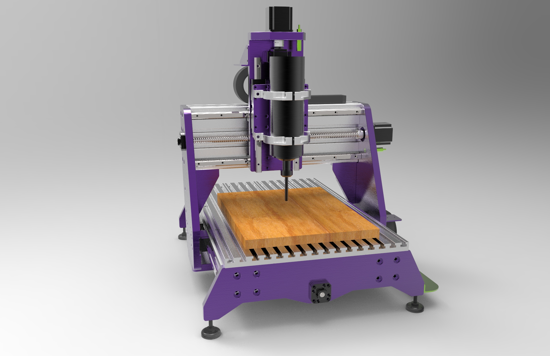

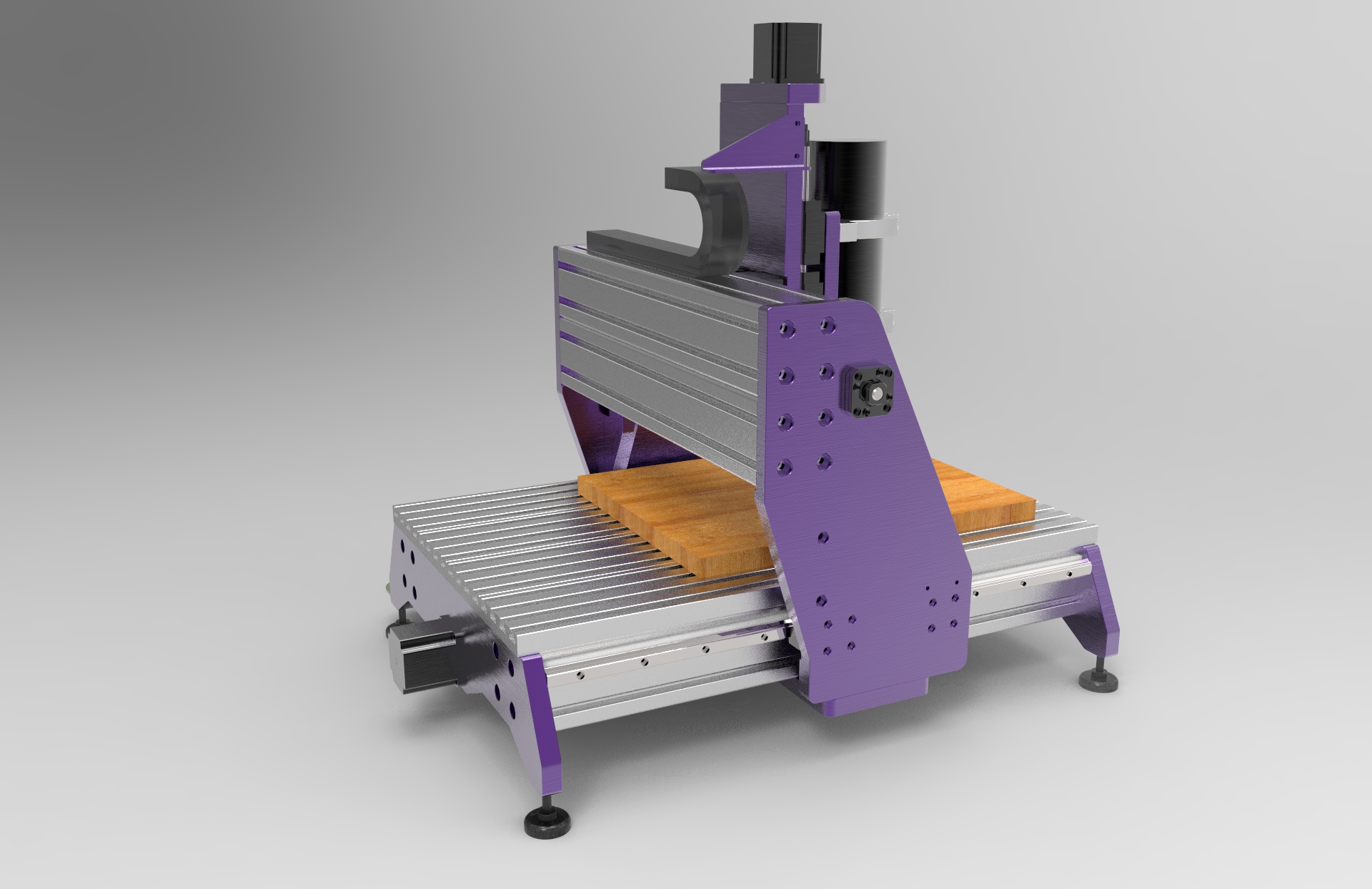

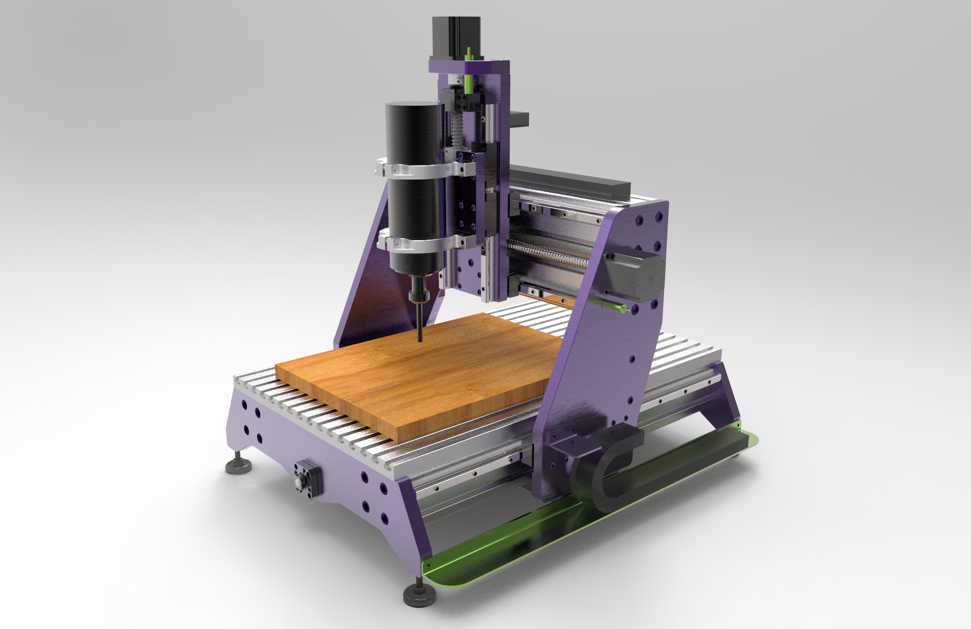

Спасибо, что поделились проектом. Обязательно учту при реализации своего а-ля PLRA3 (http://www.cnc-club.ru/forum/viewtopic. ... 00#p242993).
Немного повизуализировал ваш проект:
untitled.1.jpg (3338 просмотров) <a class='original' href='./download/file.php?id=100864&sid=c4cb5423e47b64ab739b7dd7d5ed8d41&mode=view' target=_blank>Загрузить оригинал (558.02 КБ)</a>
untitled.2.jpg (3338 просмотров) <a class='original' href='./download/file.php?id=100865&sid=c4cb5423e47b64ab739b7dd7d5ed8d41&mode=view' target=_blank>Загрузить оригинал (497.26 КБ)</a>
untitled.3.jpg (3338 просмотров) <a class='original' href='./download/file.php?id=100866&sid=c4cb5423e47b64ab739b7dd7d5ed8d41&mode=view' target=_blank>Загрузить оригинал (571.99 КБ)</a>
untitled.4.jpg (3338 просмотров) <a class='original' href='./download/file.php?id=100867&sid=c4cb5423e47b64ab739b7dd7d5ed8d41&mode=view' target=_blank>Загрузить оригинал (583.33 КБ)</a>
Re: кандидатура на народный станок 400х300х100
Спасибо за картинки. Если не против я повешу их в первом сообщении и закину в архив с проектом.

Да, конечно, используйте.
