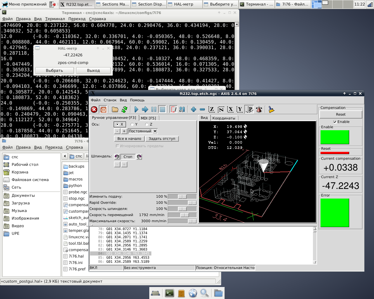

Пин вроде и так на интерфейсе отображён. Катаюсь --всё равно изменения compensation_out не соответствует координатам сканирования :wik:
Уже кукундр :thinking: сломал
Screenshot.png (7258 просмотров) <a class='original' href='./download/file.php?id=100398&mode=view' target=_blank>Загрузить оригинал (375.75 КБ)</a>

plotik писал(а):Пин вроде и так на интерфейсе отображён.
Понял. Пин compensation.out считается неправильно.
Надо бы проверить какие реально XY python берёт в расчет.
Это смотреть в halmeter пины compensation.x-map, compensation.у-map. Совпадают ли они с текущими XY ?
