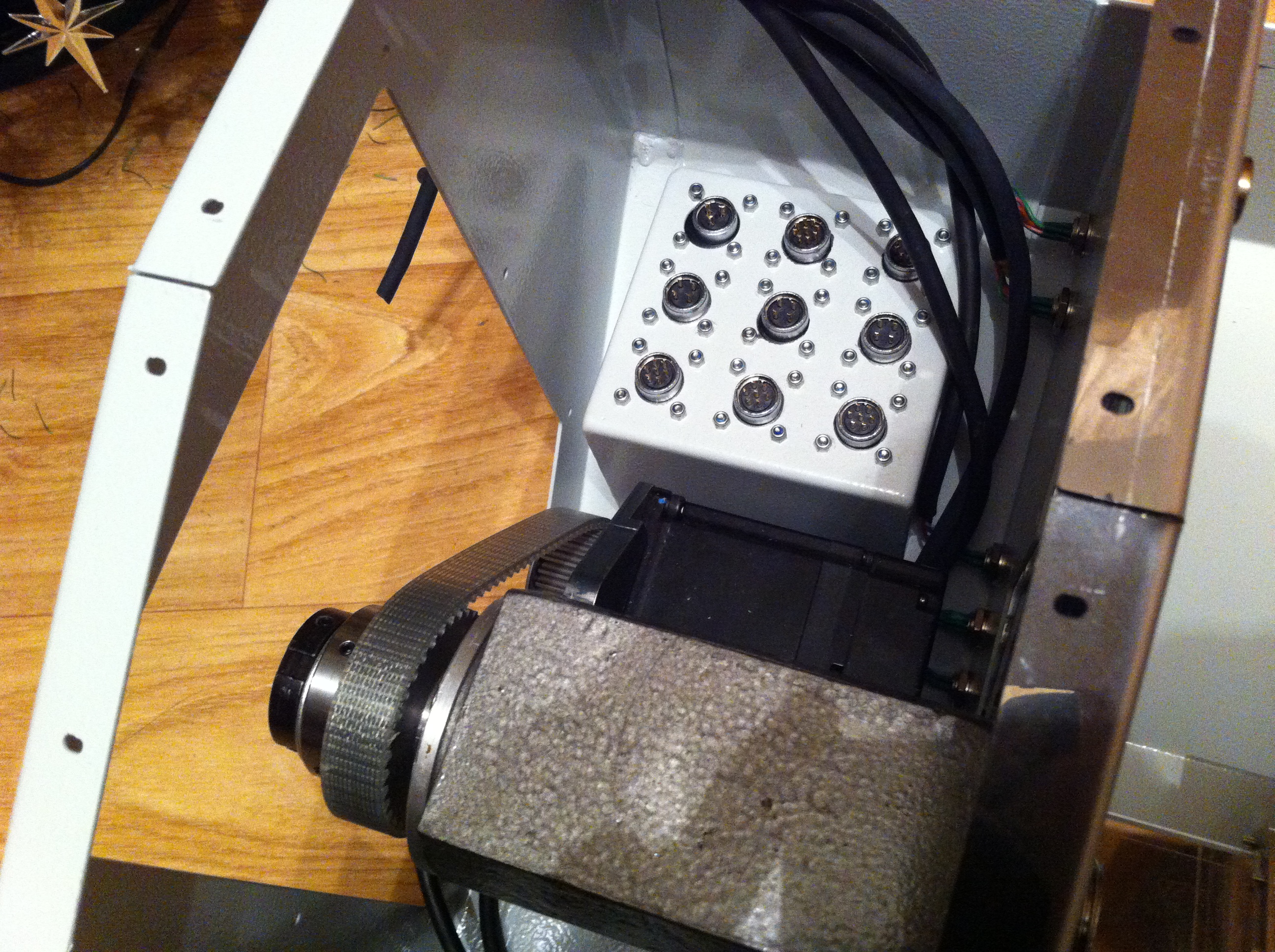

Окончательно сегодня собрал продольную (пришлось все же разобрать). Примерил все в корпус с изготовленной и установленной латунной "шайбой" - уплотнение на шпинделе и прикрытие гужонов фиксации план-шайбы чтоб не лезло куда не надо стружка да пыль. Шпиндельный отдел тож все по местам. На этой неделе надеюсь будет готова тумба под станок и начну уже все прикручивать в корпусе. Поперечную ставить не раньше следующей недели наверно буду, с плитой самой подачи заморочка - обнижение сделать нужно.

Красота! Но как-то разъемы попали внутрь короба (имею в виду - в зону обработки), или их планируется еще чем-то закрыть?

PKM писал(а):Красота! Но как-то разъемы попали внутрь короба (имею в виду - в зону обработки), или их планируется еще чем-то закрыть?
Разъемы так и планировали делать, чтоб можно было собранный станок вынуть из короба без особых проблем. Они герметичные, внутрь пыль стружка не попадет. А СОЖ в станке не будет. Вымитать стружку думаю проблем не будет. Да и как без них - 2 силы на сервы, 2 энкодера сверв, датчики.
Сообщения: 9583
Re: Мини ЧПУ токарничек из 1Д601
А ты, думаешь, что на "взрослых" станках нет разъёмов внутри кабинета? :hehehe:
