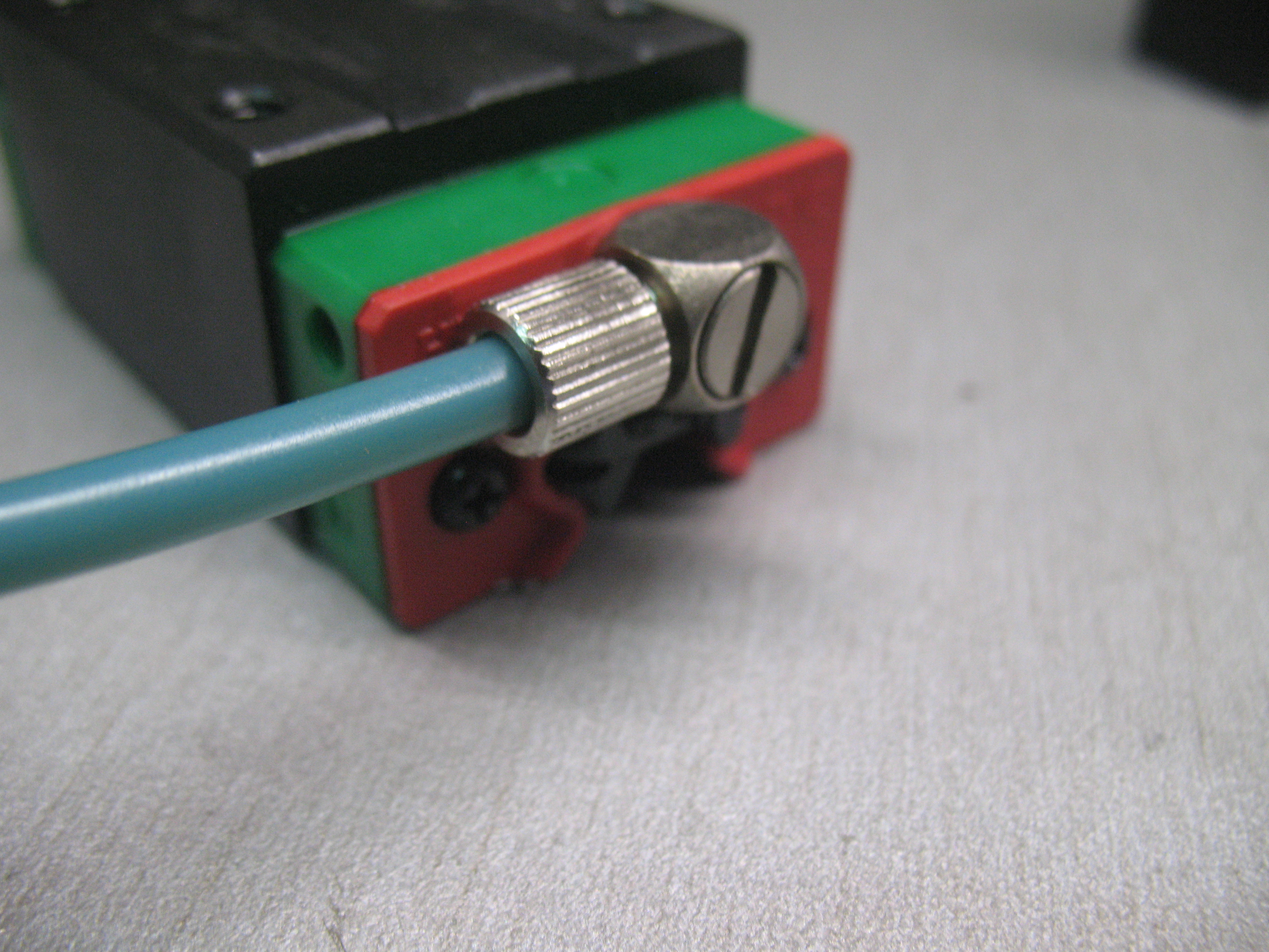

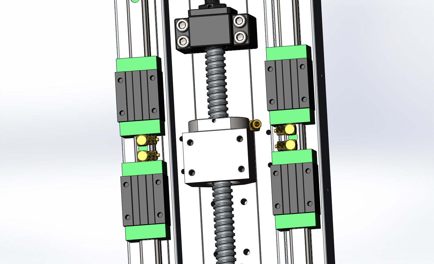

BentScrew писал(а):Не забудьте про тавотницы кареток, если в модели их не учтёте, то потом могут быть неприятности при сборке.
С тавотницами получилась засада. Каретки стоят почти впритык и очень сложно будет туда залезть шприцем.
Но нет худа без добра. Решил сделать централизованную смазку.
Вопрос вроде бы банальный, но пару вечеров убил на поиски оптимальной конструкции и правильных комплектующих.
Решил опубликовать результат, может кому-то облегчит жизнь...
Пневмофитинги: http://www.cnc-club.ru/forum/viewtopic. ... 20#p255891
не подошли по габаритам, не влезли между каретками. Долго искал на Али фитинги с резьбой 4 мм на 15-ые каретки, но безрезультатно.
Нашёл подходящие по размерам и конфигурации только с резьбой М5: https://ru.aliexpress.com/item/GOGO-10p ... 0.0.e7Bmlg
Эти встали идеално:
Тавотницы кареток.JPG (3828 просмотров) <a class='original' href='./download/file.php?id=99234&mode=view' target=_blank>Загрузить оригинал (299.36 КБ)</a>
Для установки пришлось на каретке перерезать резьбу на М5. У красного пыльника внутри стальная пластина, так что резьба нарезалась отлично.
Но нарезать нужно только мечиком №1, чтобы с натягом плотно прикрутить фитинг.
Смазка 002.jpg (3828 просмотров) <a class='original' href='./download/file.php?id=99244&mode=view' target=_blank>Загрузить оригинал (4.39 МБ)</a>

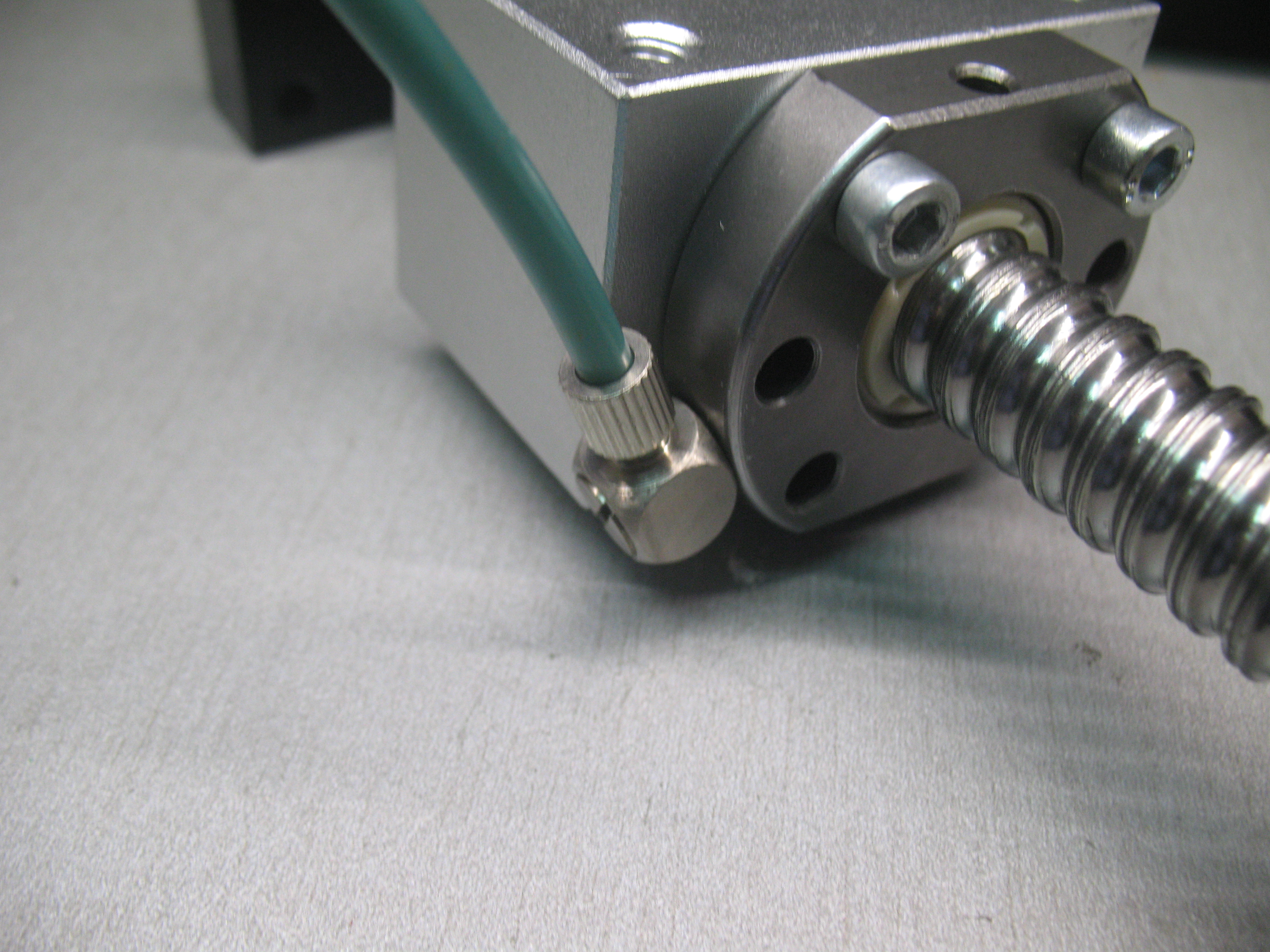

У того же продавца нашлись и фитинги М6 на гайку ШВП: https://ru.aliexpress.com/item/GOGO-10p ... 0.0.e7Bmlg
Они шириной 9 мм, чуть меньше толщины фланца гайки, в самый раз:
Смазка 001.jpg (3828 просмотров) <a class='original' href='./download/file.php?id=99243&mode=view' target=_blank>Загрузить оригинал (4.18 МБ)</a>

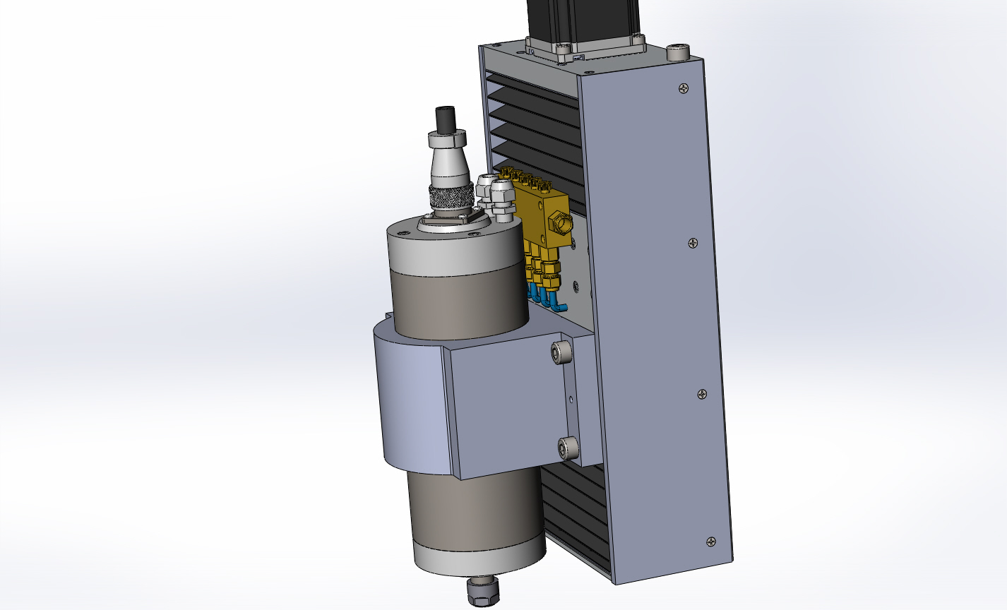

С коллектором оказалось тоже не всё так просто.
Почитал форумы и остановился на блоке с обратными клапанами и регуляторами дозы на каждый канал: https://ru.aliexpress.com/item/B-Type-a ... 0.0.e7Bmlg
Регуляторы нужны, чтобы настроить подачу масла на гайку в 4 раза больше чем на каретки. На Чипмейкере ребята посчитали.
В итоге получится как-то так:
Смазочный коллектор.JPG (3828 просмотров) <a class='original' href='./download/file.php?id=99245&mode=view' target=_blank>Загрузить оригинал (176.03 КБ)</a>
Бюджет на одну ось - 1 400 рублей.

ultrus писал(а):С тавотницами получилась засада. Каретки стоят почти впритык и очень сложно будет туда залезть шприцем.
Дык это, http://www.hiwin.com.ru/files/pdf/hiwin ... n1-148.pdf страница 28
... В соответствии со стандартом, смазочный ниппель располагается на одном из краёв каретки. Также возможна установка сбоку.
ultrus
Сообщения: 2039
Репутация: 1329
Откуда: Воронеж
Re: БРЕДОВАЯ ИДЕЯ - Универсальный алюминиевый профиль для ЧП
Сообщение ultrus »
muxa писал(а):Также возможна установка сбоку.
Да пожалуйста, можно и сбоку. Рассверливай отверстие и режь резьбу.
Но фитинг-то всё равно угловой удобнее. И как он в одной пластмассе держаться будет неизвестно.
muxa писал(а):смазочный ниппель располагается на одном из краёв каретки.
Не, каждый раз перед смазкой снимать защиту и лезть со шприцом геморно.
С централизованоой смазкой удобнее. Можно прикрутить на коллектор тавотницу и смазывать густой смазкой, а можно мазать маслом с централизованного насоса.
Фердинанд Порше

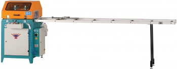

По договору 15 февраля профиль будет готов. А резать так и нечем, нужно что-то срочно придумывать.
Фердинанд Порше
Сообщения: 9583
У алюминщиков, те что фасады делают, есть пилы, на которых можно нормально порезать.
Типа таких

Тоже не нашел фитинги М4.
Взял полиэтиленовую трубку D4 и накрутил обычной гайкой на ней резьбу. Накрученную гайку прогрел зажигалкой, остудил, скрутил. Длина резьбы - по толщине гайки, 3-4мм, 4-6 витков.
Еще резок погрел трубку зажигалкой/феном/горелкой - согнул на 90 градусов. И так восемь кареток. Третий год уж пошел.
Травить не травит, и не может, ибо резьба внатяг, а давление на выходе из трубки никакое, ведь каретка дырявая, а смазка жидкая. Система централизованной смазки, масло для гипоидных передач.
За густую смазку ручаться не буду, там бывает давление в каретке, трубку может вырвать.
То же самое сделал и с гайкой ШВП. Там, где места даже для углового фитинга не было. Только трубку взял синюю D6.

Predator писал(а):У алюминщиков, те что фасады делают, есть пилы, на которых можно нормально порезать.
Есть у меня такой:
2.jpg (3473 просмотра) <a class='original' href='./download/file.php?id=100249&mode=view' target=_blank>Загрузить оригинал (24.07 КБ)</a>
У него заявлена максимальная ширина реза 110 мм, а профиль-то 160 мм.
Но мы же в Советском Союзе рождены, а не в какой-то там Турции! :lol:
Сейчас, путём небольших манипуляций со штоком пневмоцилиндра подачи пилы, увеличил ход до 180мм.
Теперь попрём! :good:

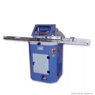

Сообщения: 9583
Ну, так вот, даже ходить никуда не надо ;)
А, зелёные да, турецкие.
