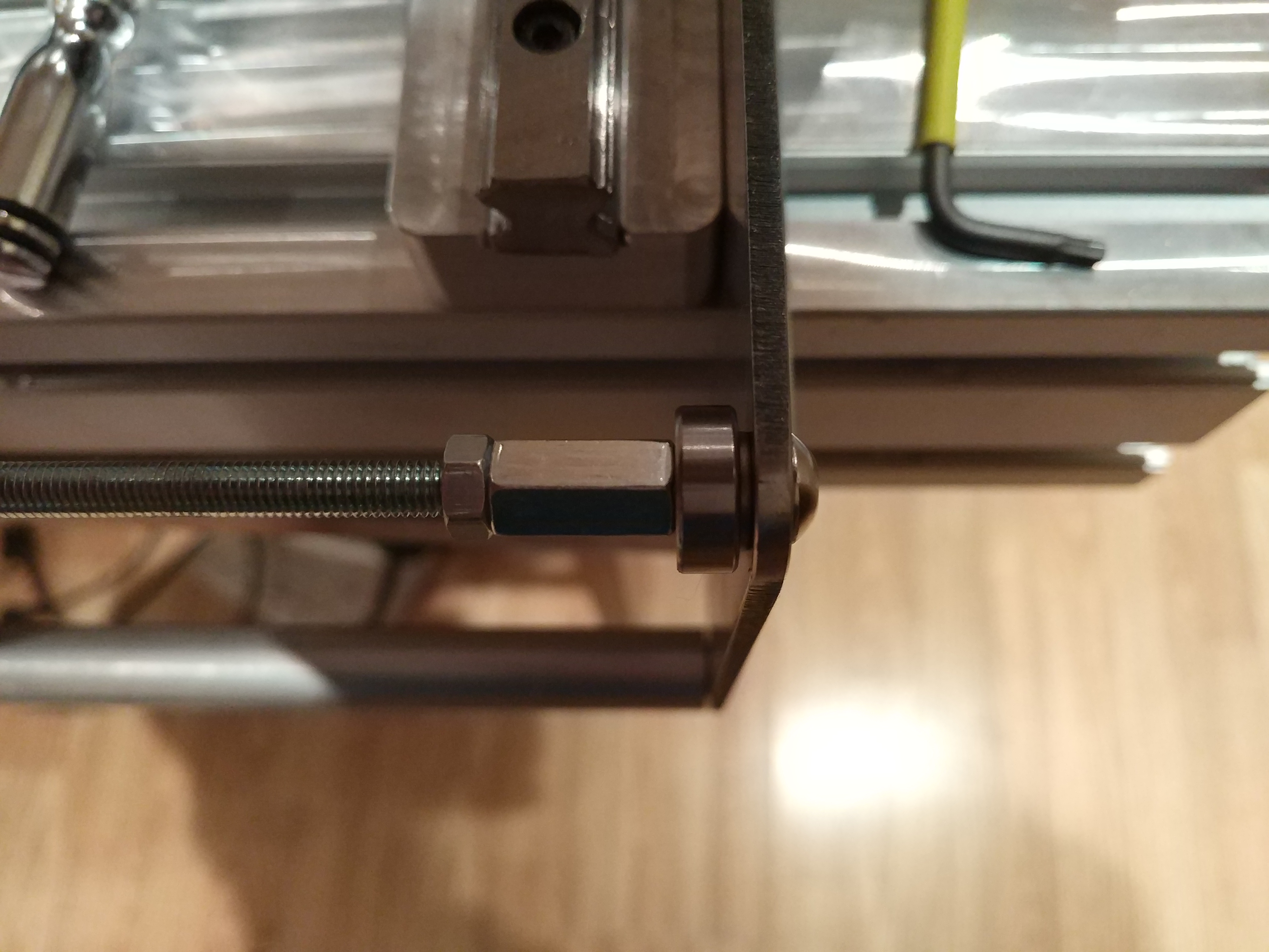

народ спрашивал как ролики делать. вот живьем сделал самую простую конструкцию ролика. из токарных операций только порезать и расточить трубки. остальное из говна и палок.

fabrikator66
Сообщения: 215
Зарегистрирован: 18 авг 2015, 20:35
Репутация: 57
Настоящее имя: Егор
Re: Мелкий станочек 300х200х100
Сообщение fabrikator66 »
Я правильно понимаю что применена 16мм трубка, 505подшипник, и шпилка м5?
Сообщения: 13713
Номер подшипника непомню он 14х5х5 крепеж м5 трубка 16х2
Z_Anatoliy
Сообщения: 26
Зарегистрирован: 07 сен 2013, 16:42
Репутация: 9
Сообщение Z_Anatoliy »
А скажите, как собирается ролик? По-моему, если открутить торцевые стягивающие винты, шпилька вместе с соединителями упадет внутрь трубки.

Сообщения: 13713
Ну упадет слегка в бок но при закручивании винта вылазит норм проблем нет трубка внутри 13мм а гайка по ребрам 9 пробоем нет собирается легко.
