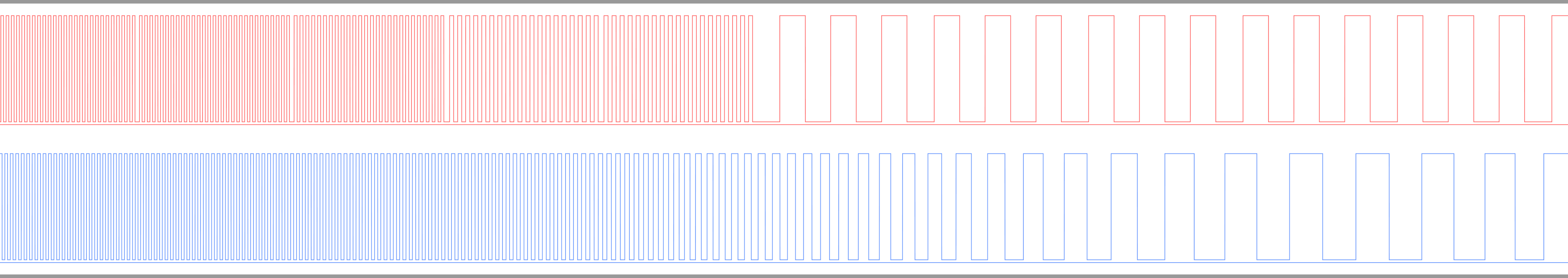

UPD:
Вот пример осцилограммы NCStudio (красный график). К слову, она генерирует сигнал много лучше mach3.
2017-01-15_15-23-56.png (5897 просмотров) <a class='original' href='./download/file.php?id=100109&sid=a810b6209d43471fd1bb9773684a94ea&mode=view' target=_blank>Загрузить оригинал (44.39 КБ)</a>
А бывает даже так:
2017-01-15_15-27-16.png (5896 просмотров) <a class='original' href='./download/file.php?id=100110&sid=a810b6209d43471fd1bb9773684a94ea&mode=view' target=_blank>Загрузить оригинал (81.46 КБ)</a>
К слову - синие осцилограммы внизу - после обработки сигнала СтепМастром.

В реальности нормальная система таких ускорений, конечно не выдаст. Это просто пример для иллюстрации. Какие частоты будут в соседних сервоциклах на реальном станке, посчитать нетрудно.
И да, обычно частота импульсов step меняется один раз за сервоцикл, независимо от способа генерации. В LinuxCNC это, как правило, 1 мс, в Mach3, насколько я помню - 2 мс. Теоретически возникают "бесконечные" ускорения, а практически - реальный ШД их даже не чувствует.

Совсем упрощенно - гигантское ускорение при первом импульсе, период которого отличается от предыдущих
michael-yurov писал(а):синие осцилограммы внизу - после обработки сигнала СтепМастром
Хочу степмастер! Он делает круть!

Сергей Саныч писал(а):обычно частота импульсов step меняется один раз за сервоцикл, независимо от способа генерации. В LinuxCNC это, как правило, 1 мс, в Mach3, насколько я помню - 2 мс. Теоретически возникают "бесконечные" ускорения, а практически - реальный ШД их даже не чувствует.
М-м-м-м....
Мне надо это всё в голове уложить.
Но я, хотя бы, понял, почему у меня шаговики "пели" на нескольких нотах при гравировке, но не было плавно меняющегося тона при разгоне.
