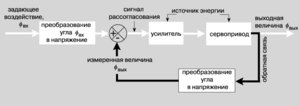

Для наглядности нашел в интернете картинку и по ней хочу спросить: "Что именно преобразует сигнал в напряжение, так сказать аппаратная реализация?"

тут условно показано, конечно же это не датчик "угол-напряжение". угол берется от показаний энкодера, да и в современных приводах обычно не напряжения вычитаются, а цифры...
в общем, этой картинке сто лет в обед (лет 30 точно)

Я пологал что есть датчик угол-напряжение.

vladimir74 писал(а):Угол поворота серводвигателя определяется длинной импульса или в кратце - регулируется ШИМ
Какой серводвигатель вообще имеется в виду? Цитата верна для модельной сервы (вроде рулевой машинки).
А в ЧПУшных сервоприводах бывают разные режимы регулирования: по положению, скорости, моменту

Принцип работы сервопривода очень прост: есть заданный параметр (скорость, положение, момент), производится сравнение его с текущим параметром и устранение рассогласования путем подачи соответствующего тока в обмотки. Иначе можно сказать "следящий привод". А конкретная реализация, микроконтроллер - не особо нужно знать.
PKM
Сообщения: 4263
Репутация: 705
Re: Поясните по поводу серводвигателей.
Сообщение PKM »
Параметр может задаваться в аналоговой форме (например скорость, момент), количеством импульсов (перемещение). Также любой из перечисленных параметров может подаваться в цифровой форме при использовании протоколов canopen и прочих.
