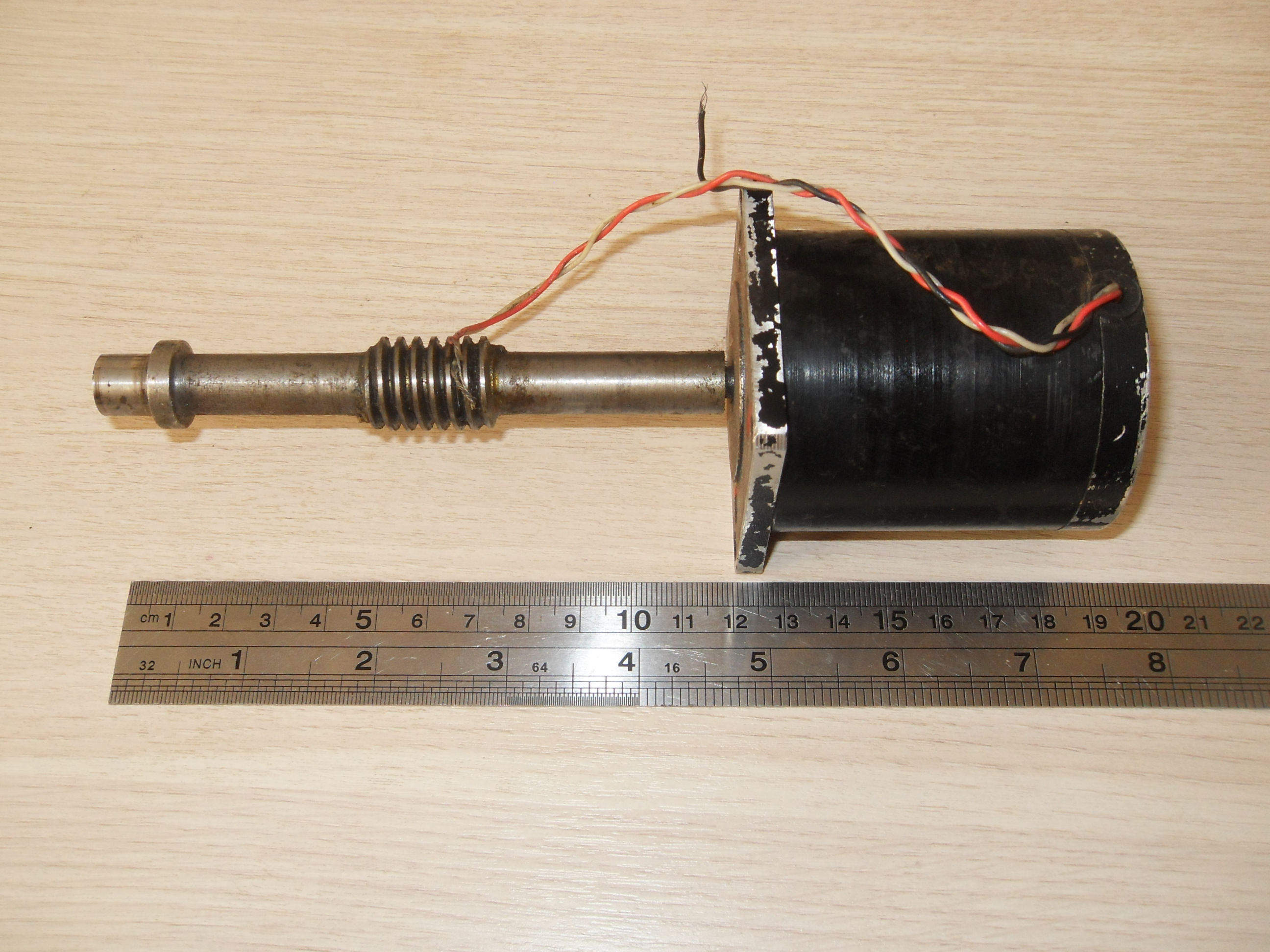

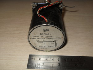

Товарищ отдал движок, 3 провода :wik:
Подскажите что за чудо? Может кто с такими дело имел. Чем питают, зачем 3 провода?

Похоже на однофазный двигатель переменного тока. Ему нужен конденсатор, подключение показано на схеме.
Толку с него маловато, еще и 127В...
Любопытно, как получается 166 об/мин, неужели столько полюсов?
Ага, вот он http://www.eandc.ru/catalog/detail.php?ID=16707
Электромагнитная редукция, однако

Я всю голову поломал. 127в, думал что может драйвер какой нужен.
