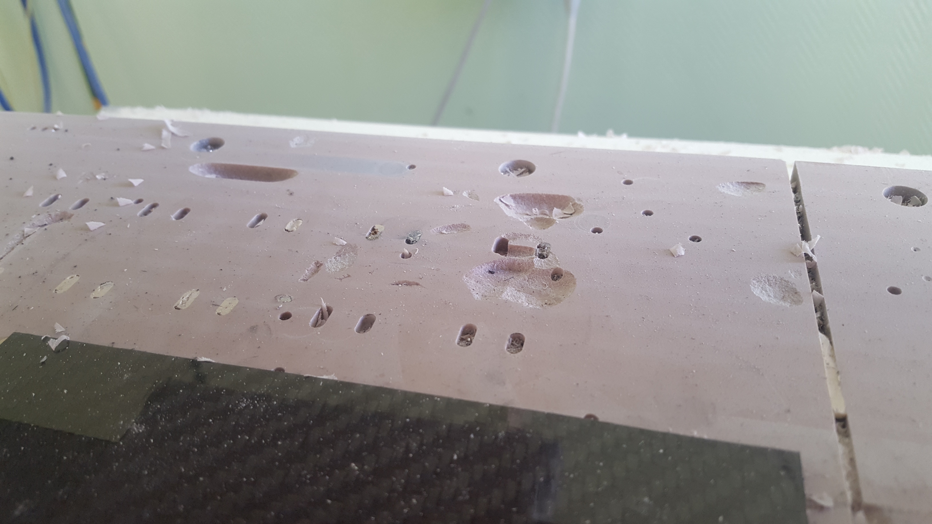

Hanter писал(а): искуственный камень - акрил в чистом виде.
там точно минеральной составляющей нет? в леруа китайские столешницы ведь, не разу не дюпон.
Вчера делал как раз запрос на стоимость модельного пластика некурон 1500х500х25 260 евро. но не пилят.
frezeryga какой пластик используешь на столе, плотность какая?

savo писал(а):там точно минеральной составляющей нет?
Он без них не камень, а акрил.
"Основными компонентами искусственного камня являются акриловые смолы Метилметакрилат (ММА) и Полиметилметакрилат (ПММА), гидроксид алюминия, натуральные минеральные наполнители и пигментные добавки".
Сообщения: 13713
Re: Продам прижимы.
У меня плотность 0.8
Сообщения: 13713
Re: Продам прижимы.
Но лучше ставить плотней этот мягковат иногда вырываю куски из него.

UAVpilot писал(а):А если у него заготовку с прижимов сорвёт или из тисков вырвет?..
В таком случаи будет " разбор полётов". Со шпаклей или с другим не прописанным способе крепления - погонят с работы, если с травмой, однозначно тюрьма. Говорю как ответственный за безопасное производство работ на ремонтно-механическом участке. Да и не дам я никогда добро, на такую самодеятельность. Вообще то, человек в данной теме продать пытается, а не подложку на столы обсуждает и ты радеющий за правила на форуме допускаешь такую "бодягу"!

afz писал(а):Он без них не камень, а акрил.
дак речь про камень типа кориана или подобного, а ПММА это просто оргстекло, я применял оргстекло как стол- для дерева нормально, как для металла будет - не уверен что хорошо.

Ну а как без самодеятельности допустим сделать закрылок из дюраля профильный с двух сторон длинной метр и толщина задней кромки 0.5мм когда сверху надо быстро и хорошо то самодеятельность приветствуется особенно когда сроки горят и уже пару таких запороли.

Сообщения: 13713
Re: Продам прижимы.
В цаги. Делаю модельки для адт.
