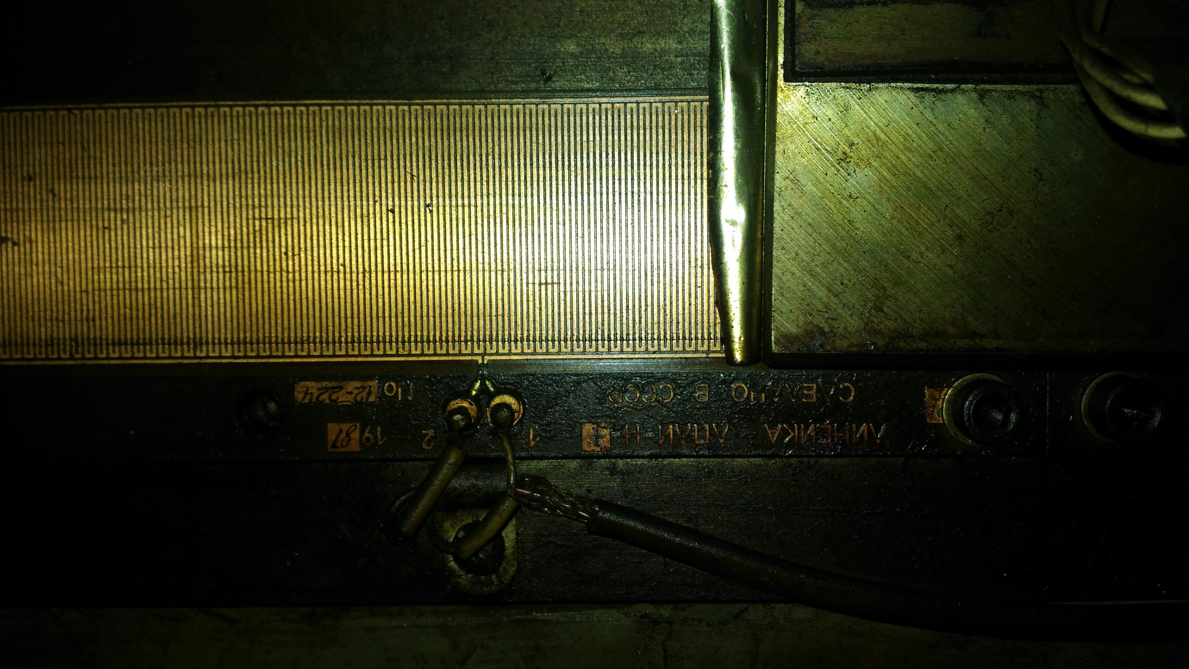

И еще вопрос-на станке штатно стоят линейки(или индуктосины(могу ошибаться) плоские медные в вертикальную полосочку) их как то можно использовать? Чтобы энкодер на хвост моторов не городить? Может прелбразователь сигналов какой существует?

Линейки можно использовать напрямую, если они с 5В выходом. Индуктосины через преобразователь.
Надо смотреть модель линеек.

Вот линейки. Похожи на китайский штанген циркуль

Duhas
Сообщения: 1842
Репутация: 285
Откуда: Красноярск
Re: Токарно-фрезерный СТМ-100 + mesa 7i77+ 5i25
Сообщение Duhas »
Это индуктосин. скоро буду такое запускать.

Индуктосин как то можно использовать в качестве обратной связи и завести в месу? Может преобразователь какой спаять? Или купить готовое? Или городить энкодеры?
