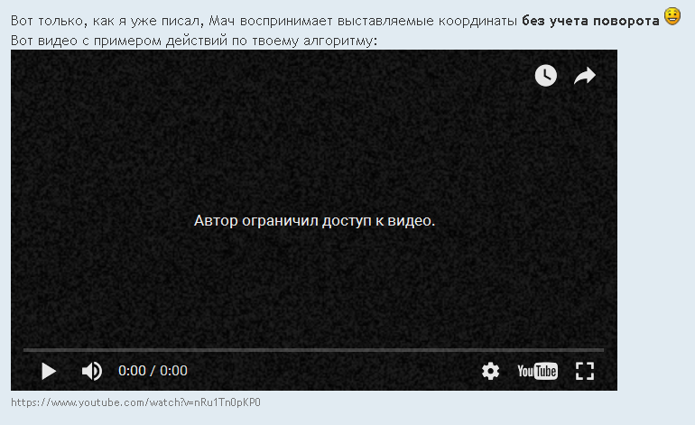

aegis писал(а):поэтому разумно что ловить координаты всеравно будешь заново
Да я бы и рад, но уже писал же, что с ловлей и установкой координат после поворота СК тоже есть проблемы.
aegis писал(а):на 180 тоже будут вопросы почему было (100;100) а стало (-100;-100)?
Если я поворачивал вокруг (100;100), то естественно будут.
aegis писал(а):штатная процедура проворота логична и вполне удобна
Нелогично и неудобно только обнуление координат точки поворота. Нелогична и неудобна работа G31 после поворота. Нелогична и неудобна невозможность выставить желаемые координаты после поворота. А сам поворот - да, поворачивает логично и удобно :)
Сергей Саныч писал(а):- Присваиваем текущей точке, вокруг которой хотим повернуться, координаты 0, 0
- Поворачиваем СК на найденный угол вокруг этой точки
- Выставляем требуемые координаты этой точки в повернутой СК
Вот только, как я уже писал, Мач воспринимает выставляемые координаты без учета поворота :)
Вот видео с примером действий по твоему алгоритму:
https://www.youtube.com/watch?v=nRu1Tn0pKP0
Кто объяснит логику происходящего? :)

Сообщения: 9116
Re: Поворот координат G68 в Mach3
2017-01-09_150056.png (6307 просмотров) <a class='original' href='./download/file.php?id=99500&mode=view' target=_blank>Загрузить оригинал (183.63 КБ)</a>
:thinking:

Может недообработалось?...
YouTube - Google Chrome.jpg (6304 просмотра) <a class='original' href='./download/file.php?id=99501&mode=view' target=_blank>Загрузить оригинал (238.64 КБ)</a>
:thinking:
Попробуйте еще раз, у меня после выхода из аккаунта Гугла показывает нормально.
Сообщения: 9116
Сейчас увидел. Но так как с Мачем я не работаю, ничего умного, видимо, не подскажу.
Кстати, какие координаты отображены - текущей СК или станочные (G53)?
