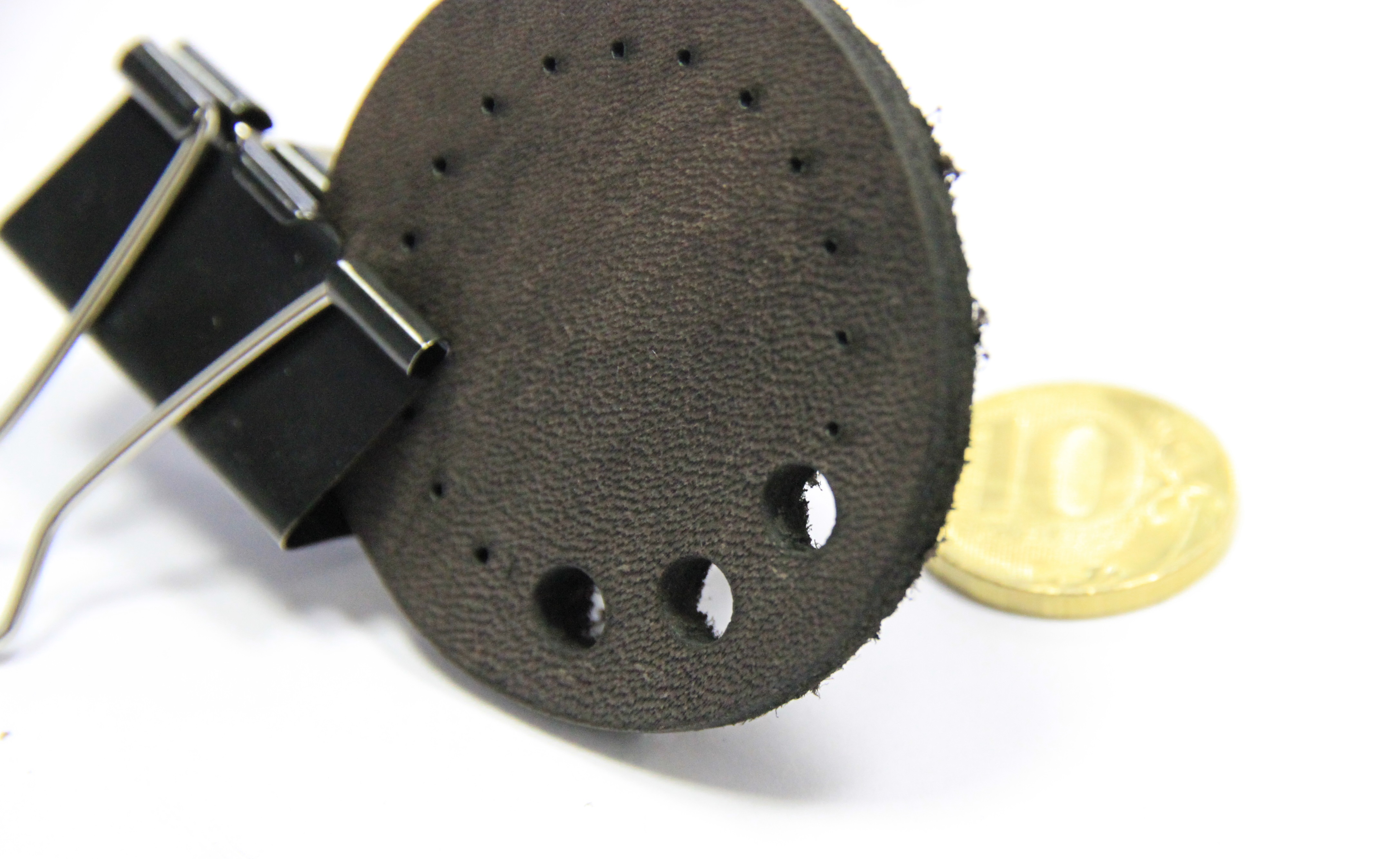

К сожалению, по бедности придётся собирать самому. Благо, проблем я не жду, у меня основное направление - металлообработка. Станки все есть, хоть и рукопашные. Просто жизнь заставляет переходить на кожу и надо начинать с нуля. Руками научился, всё получается, весь инструмент самодельный. Пришло осознание, куда двигаться дальше. Осталось определиться каким путём. Лазер мне показался наиболее универсальным и при этом относительно дешёвым. Если всё-таки остановлюсь на нём - даже знаю, к кому обратиться за деталями ;)

Вот по этому я и не могу никак определиться. Материал то у меня один будет. Ну может ещё фанера, изредка, 4 мм, но там рез не важен абсолютно. А вот операции разные. Грубо говоря, хочется забирать изделия из под лазера, промывать(ну или другими способами удалять копоть), а потом сразу шить. Руками в моём случае. Отверстия под иглу и заклёпки, соответственно, тоже лазером. Ну там, где края дополнительно обрабатывать или распускать - это понятно, отдельно. Но от ручного раскроя и дырявливания необходимо уйти.

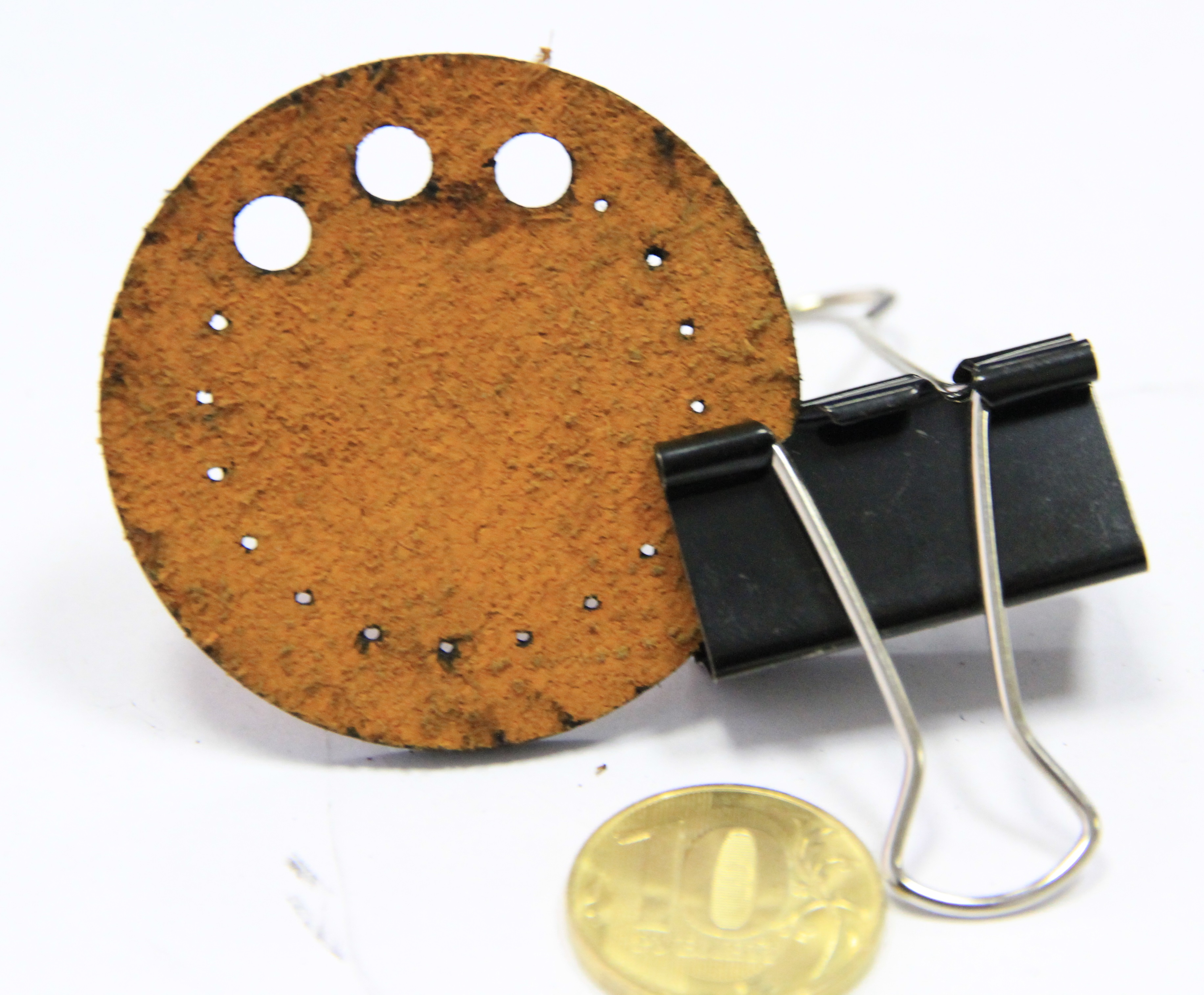

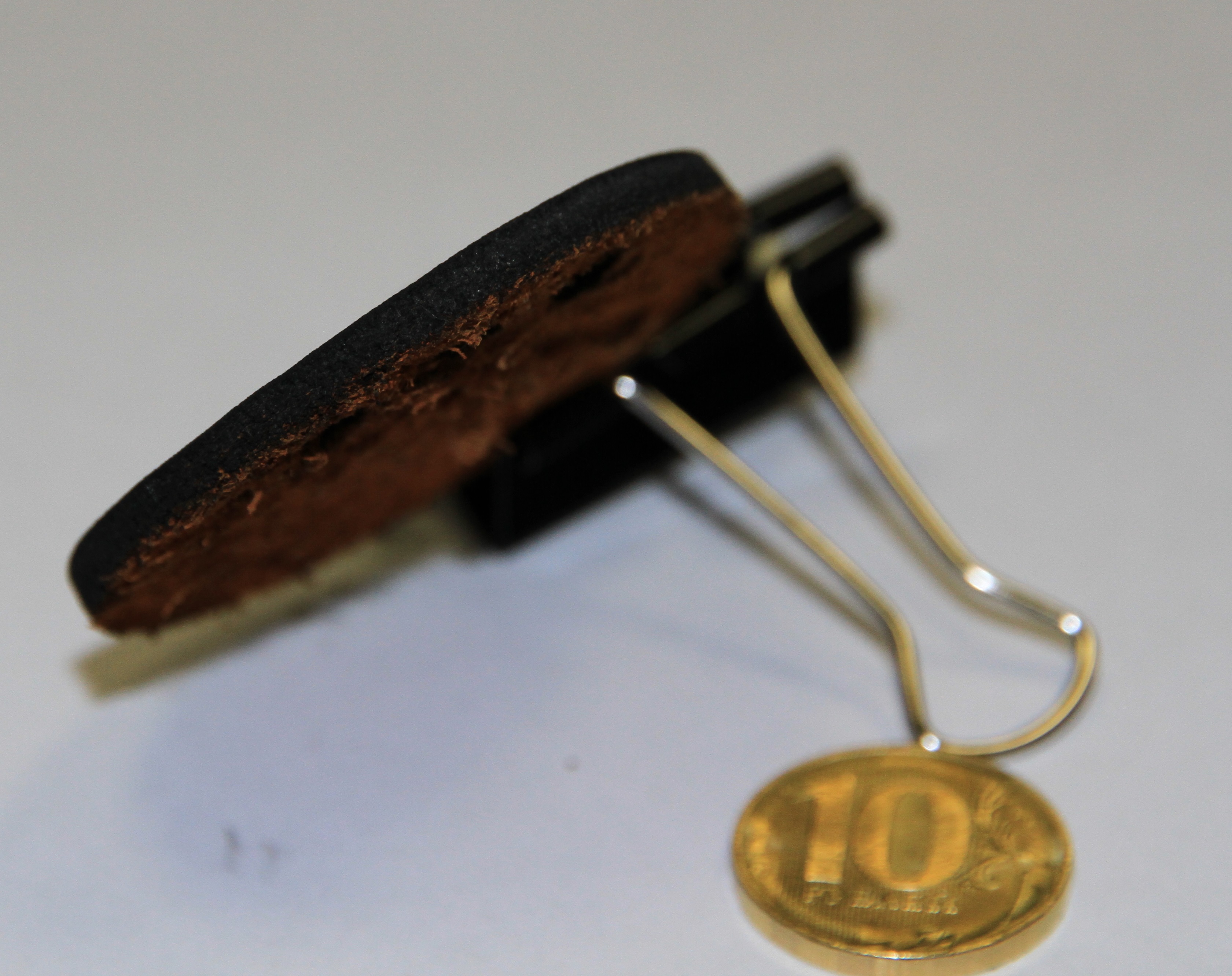

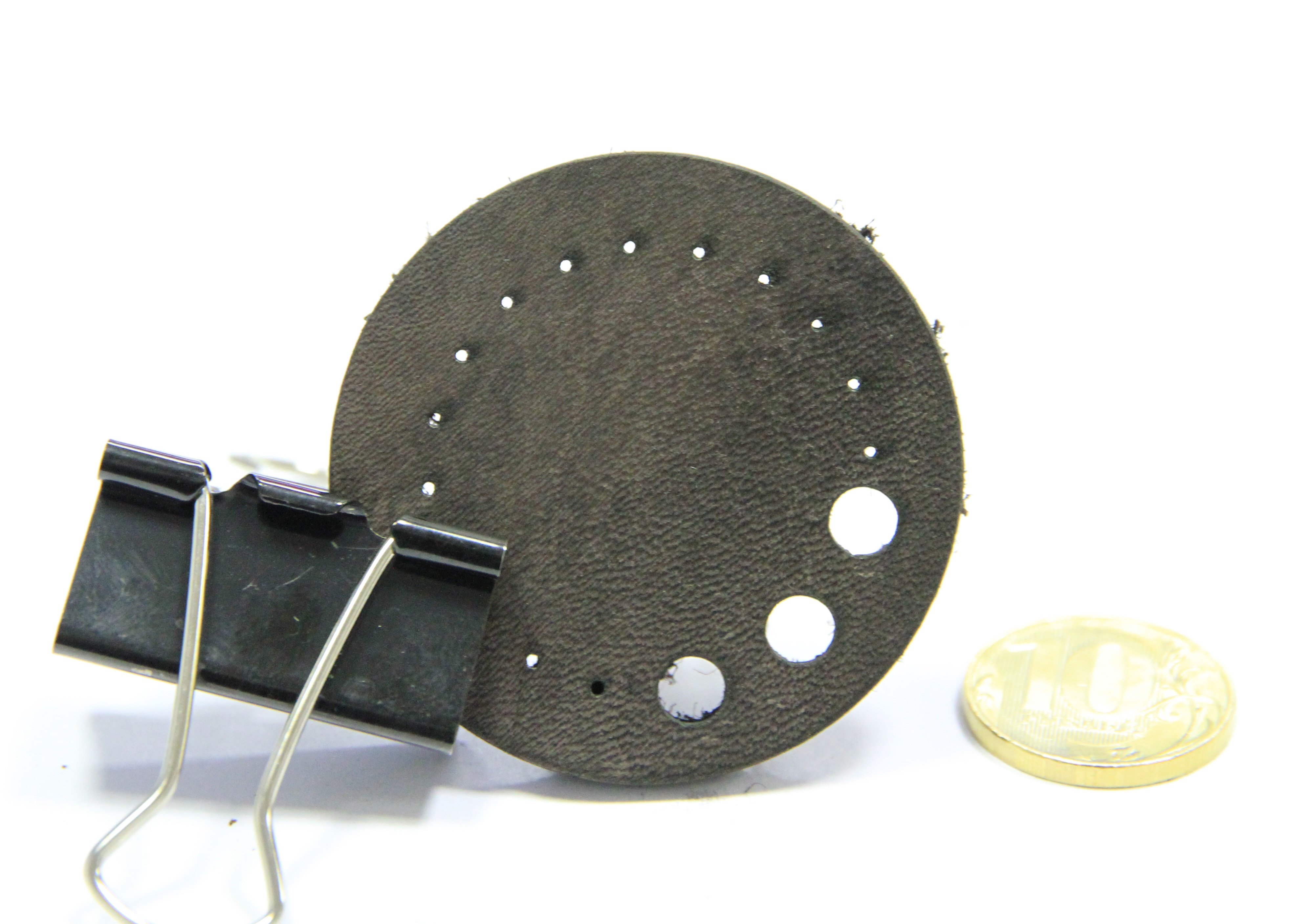

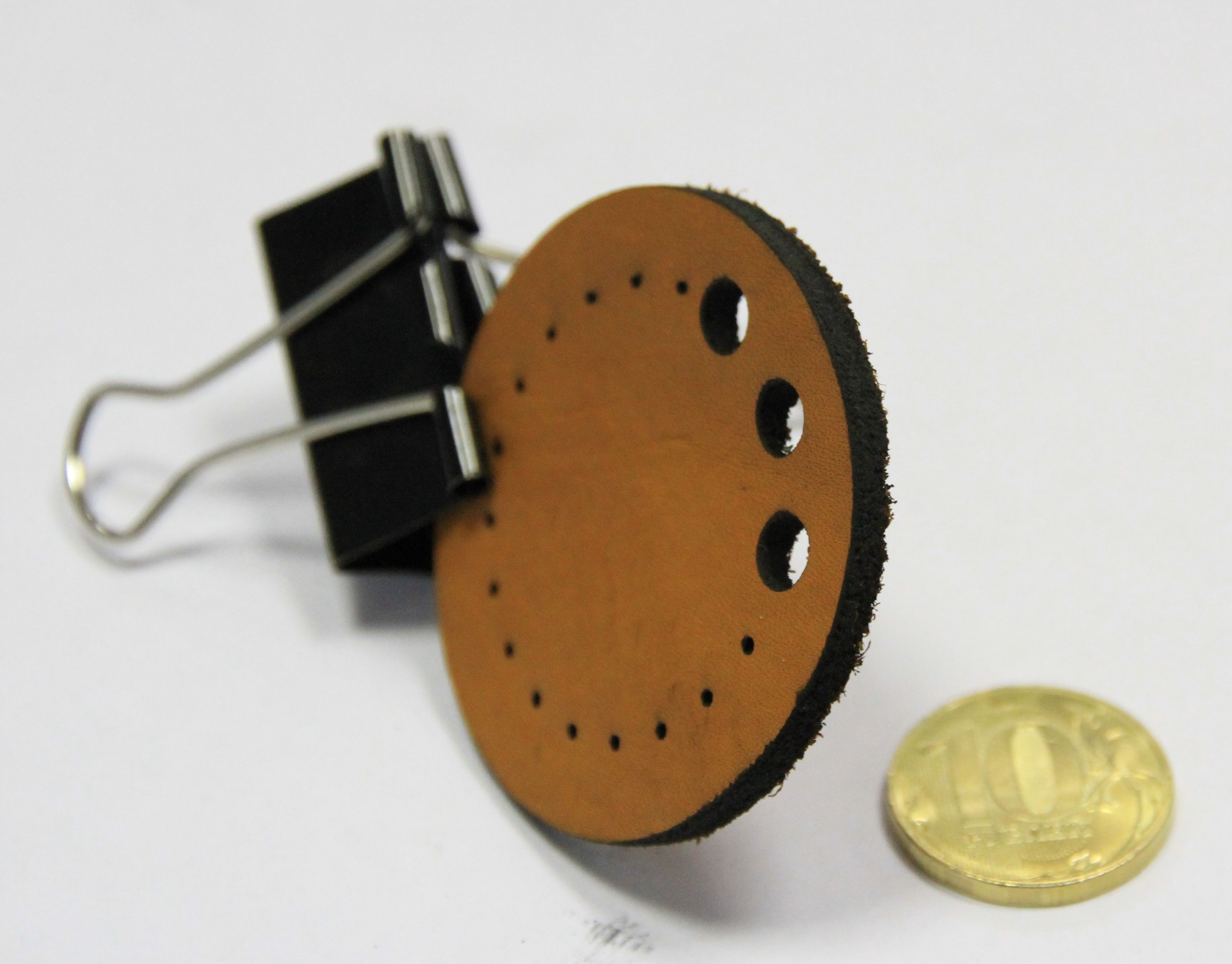

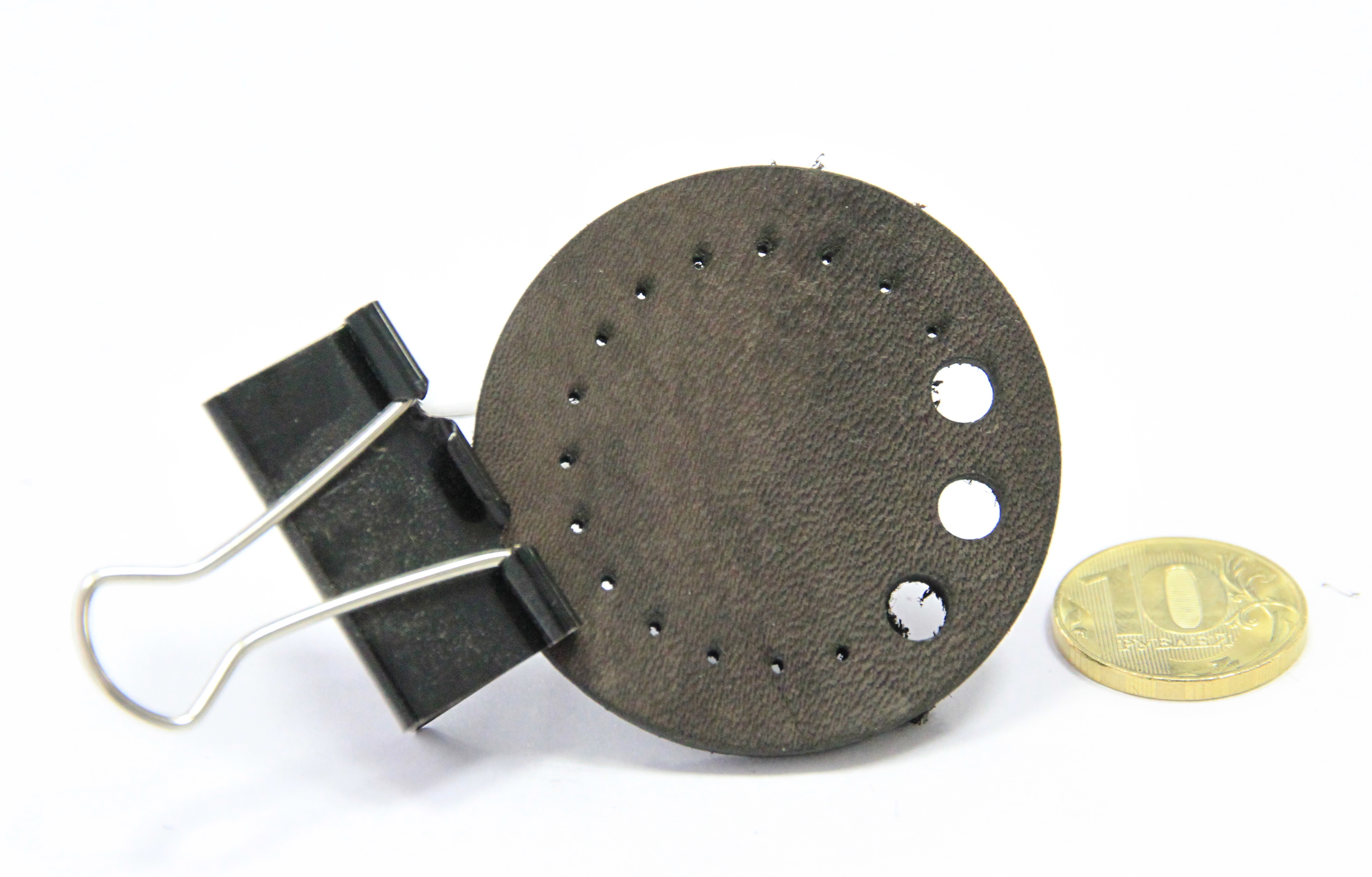

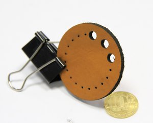

Как обещал фотографии реза кожи.
Рыжая кожа - 3 мм
Черная - 4 мм.
Есть подошвенная - 5 мм, но ее надо отрезать, да я думаю и так все понятно будет.
Кружок диаметром 50 мм.
Три отверстия по 5 мм.
Остальные от 1.0 мм до 0.5 мм
Резали "с лица".
кожа 5.jpg (4477 просмотров) <a class='original' href='./download/file.php?id=100268&mode=view' target=_blank>Загрузить оригинал (985.11 КБ)</a>
кожа 8.jpg (4477 просмотров) <a class='original' href='./download/file.php?id=100269&mode=view' target=_blank>Загрузить оригинал (1.59 МБ)</a>
кожа 11.jpg (4477 просмотров) <a class='original' href='./download/file.php?id=100270&mode=view' target=_blank>Загрузить оригинал (1.21 МБ)</a>
кожа 13.jpg (4477 просмотров) <a class='original' href='./download/file.php?id=100271&mode=view' target=_blank>Загрузить оригинал (1.19 МБ)</a>
кожа 16.jpg (4477 просмотров) <a class='original' href='./download/file.php?id=100272&mode=view' target=_blank>Загрузить оригинал (1.58 МБ)</a>
кожа 17.jpg (4477 просмотров) <a class='original' href='./download/file.php?id=100273&mode=view' target=_blank>Загрузить оригинал (1.27 МБ)</a>
кожа 18.jpg (4477 просмотров) <a class='original' href='./download/file.php?id=100274&mode=view' target=_blank>Загрузить оригинал (1.14 МБ)</a>
кожа 21.jpg (4477 просмотров) <a class='original' href='./download/file.php?id=100275&mode=view' target=_blank>Загрузить оригинал (1.19 МБ)</a>
кожа 120.jpg (4477 просмотров) <a class='original' href='./download/file.php?id=100276&mode=view' target=_blank>Загрузить оригинал (1.54 МБ)</a>
Мощность лазера примерно 200-250 Ватт.
Рез в один проход.
Воздуха много.
Кожа после резки воняет, но постепенно все меньше и меньше.
Если промыть и высушить - вони нет.
Если оставить полежать на несколько дней, то вони тоже не будет.
Рез обычный, то есть можно резать лучше))

kalinvick, спасибо огромное! Эти фотки для меня исчерпывающая информация!
Теперь всё наглядно и понятно.

Да, посовещавшись приняли именно такое решение, к сожалению. Проблема в светлой коже. Я понял, что для чёрной кожи лазер будет идеальным решением, но пока изделия из чёрной кожи составляют меньше 5% продукции.
Всем огомное спасибо за помощь, особенно kalinvick, который уберёг от необоснованых трат и роковой ошибки!
Я думаю, что время лазерного раскроя в нашем деле ещё наступит, вероятно через несколько лет. Тогда и попробую применить уже сформированые технологические решения.
