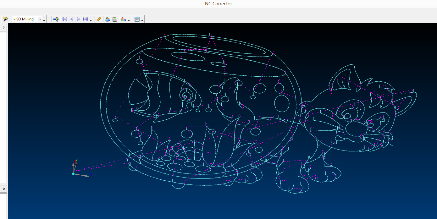

2017-01-05_203801.jpg (3038 просмотров) <a class='original' href='./download/file.php?id=99230&sid=20f0e53a5ce838972d2f18f2e7af1ced&mode=view' target=_blank>Загрузить оригинал (570.79 КБ)</a>
Где видно что получится, в итоге.

selenur писал(а):...перед гравировкой желательно выполнять проверку, например в программе NC Corrector v4.0:
