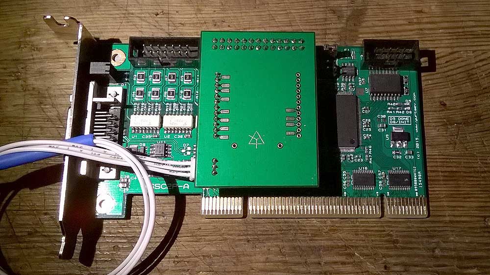

да, только под linux с linuxcnc и работает.
по платам расширения. пока есть только неотлаженная YEX1-A (0-10V 2 выхода+диф вход ABZ энкодер+485+422). на этой неделе доделаю. предварительно - тыщщи три.
входы-выходы еще рисую, по планам в лучшем случае в декабре...

Сообщение merkwurdigliebe »
собрал ЦАПы - вроде чет генерят... :)

Сообщение Duhas »
какие ЦАПы используете?

Сообщение Duhas »
+ буфер/усилитель?
операционник LM158, питание от DCDC 5->12V на LT1930

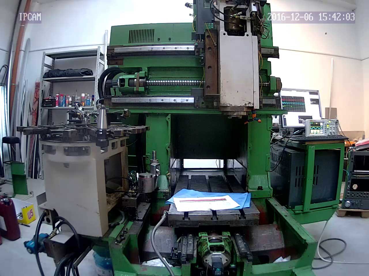

удаленная отладка: teamviewer плюс IP камера. ничего особенного, но все равно забавно из дома рулить станком в румынии :)

Сообщение Duhas »
осцик и то что на мониторе тоже для просмотра через камеру поставлено ? )

Re: Контроллер YSSC2P для серво Mitsubishi SSCNET-II (MR-J2S
ага :)
монитор в тимвьюере видно, а осциллограф только в камеру...

Сообщение Duhas »
надо было на стол станка его поставить ) зумить можно было бы )
