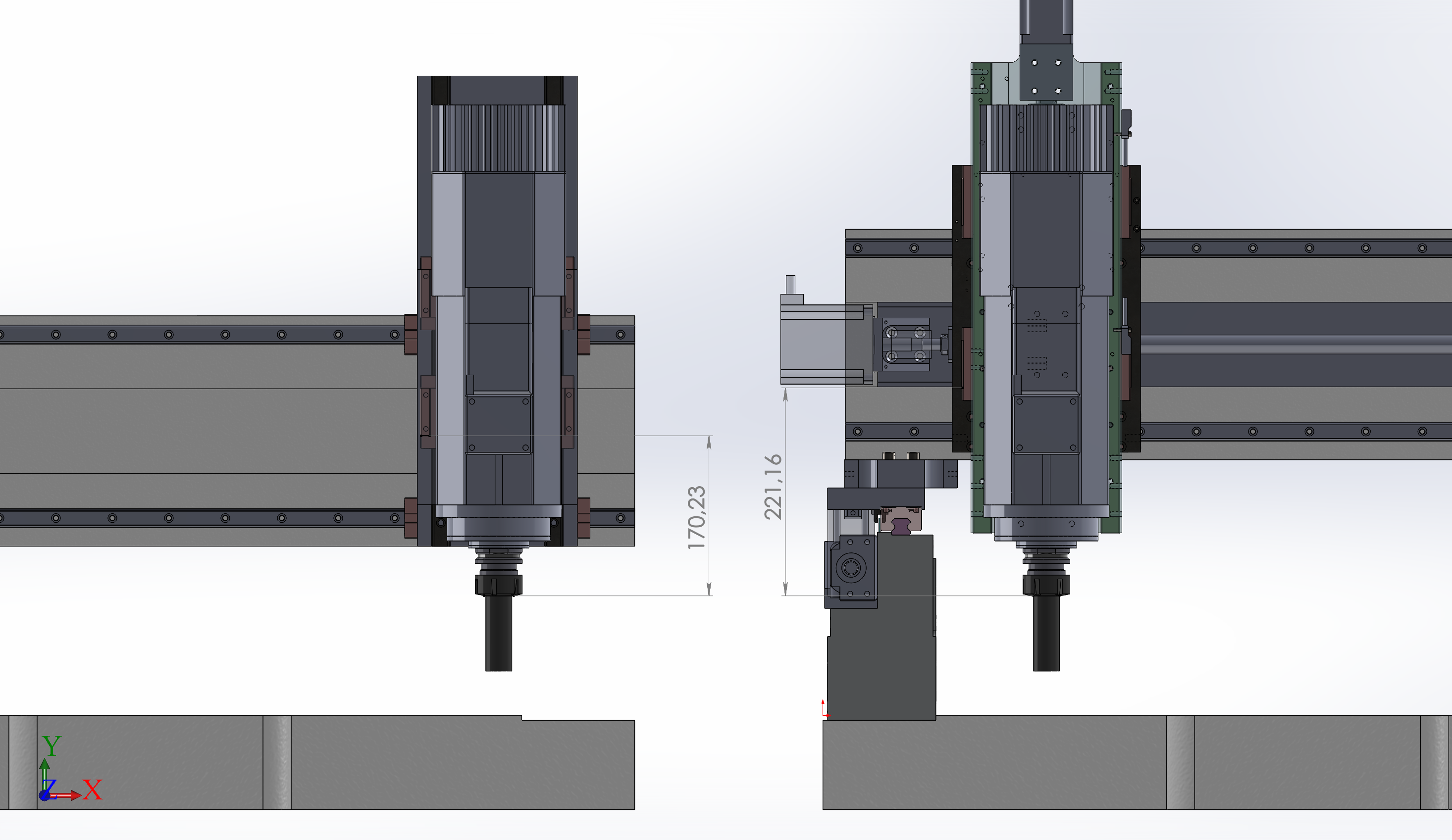

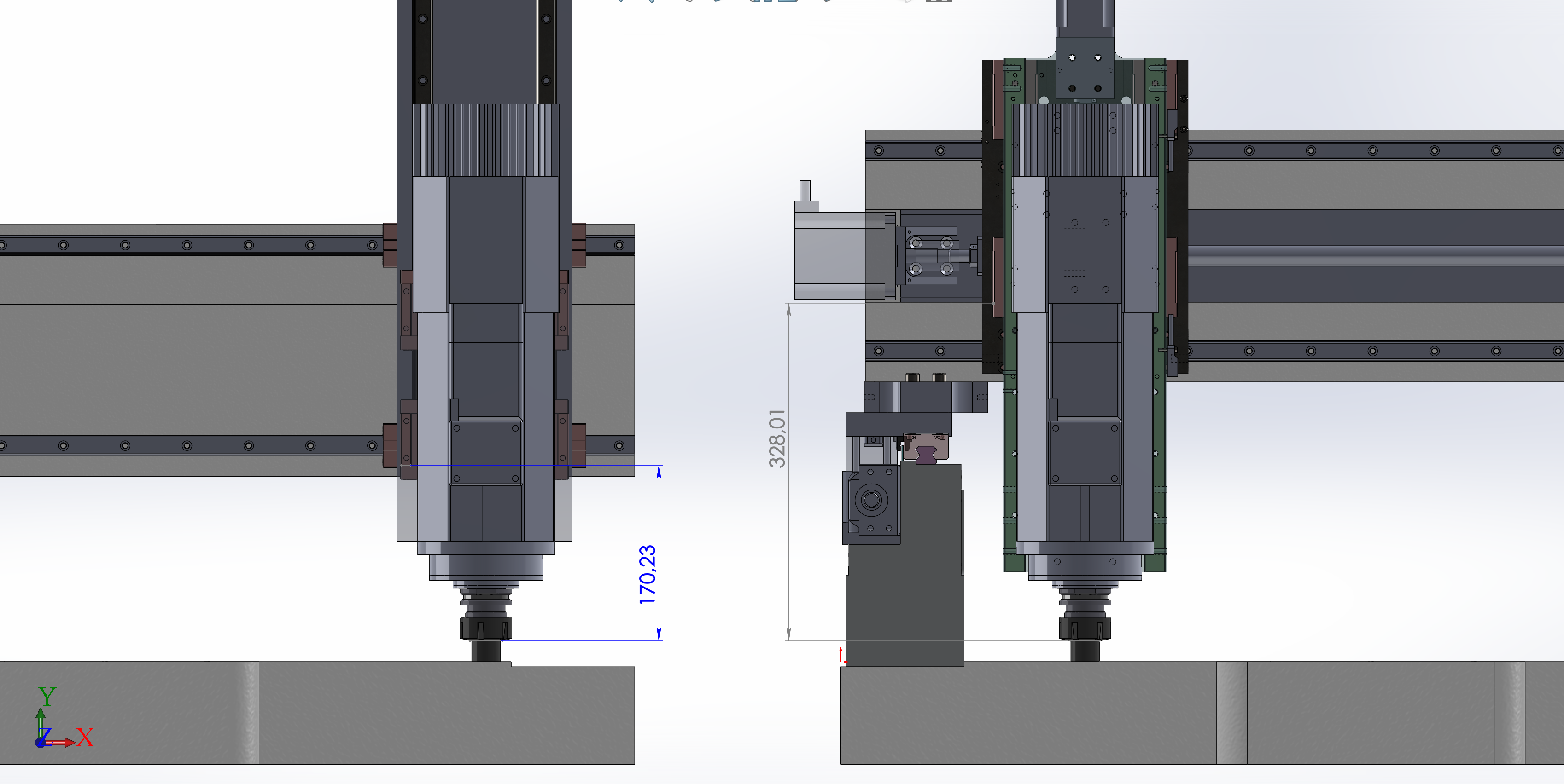

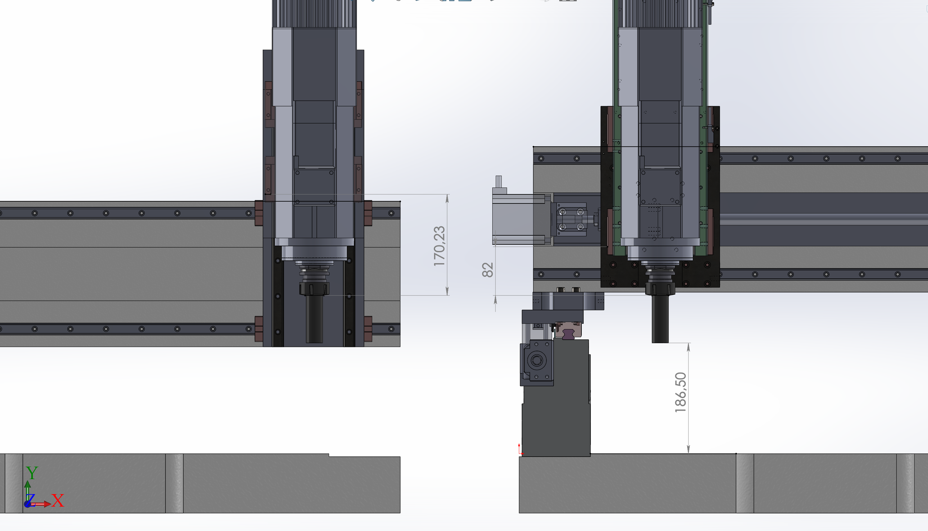

прорисовал пример прямой схемы на реальном станке птицы феникс с обратной схемой. как оказалось при всей монументальности там всего 180мм живого поля на котором можно полноценно работать. потому взял поле 180мм и накидал прямую схему и сделал замеры плеч.
из плюсов прямой схемы на данном примере имеем.
1. явно меньшее плечо в нижнем и среднем диапазоне.
2. меньшую высоту корыта (экономия на подиумах)
3. плита снизу не торчит и не мешается.
из минусов имеем
проигрыш в плече в верхнем диапазоне и эффект двойного коромысла.
двойное коромысло можно полечить ребрами на плите что всегда делаю. работа в самом верху происходит гораздо реже чем в нижнем и среднем диапазоне. работа в тисках обычно в среднем диапазоне.
в конечном итоге обратка актуальна только в том случае если реально нужно постоянно грызть крупняк в верху.
на прямой схеме мы можем еще увеличить ход вверх что позволит размахивать и очень длинными фрезами и грызть глубокие матрицы или торцевать высокие кубики длинной фрезой.
соотвецтвенно на станках с полем 150мм обратка ваще в еще более сильном проигрыше.

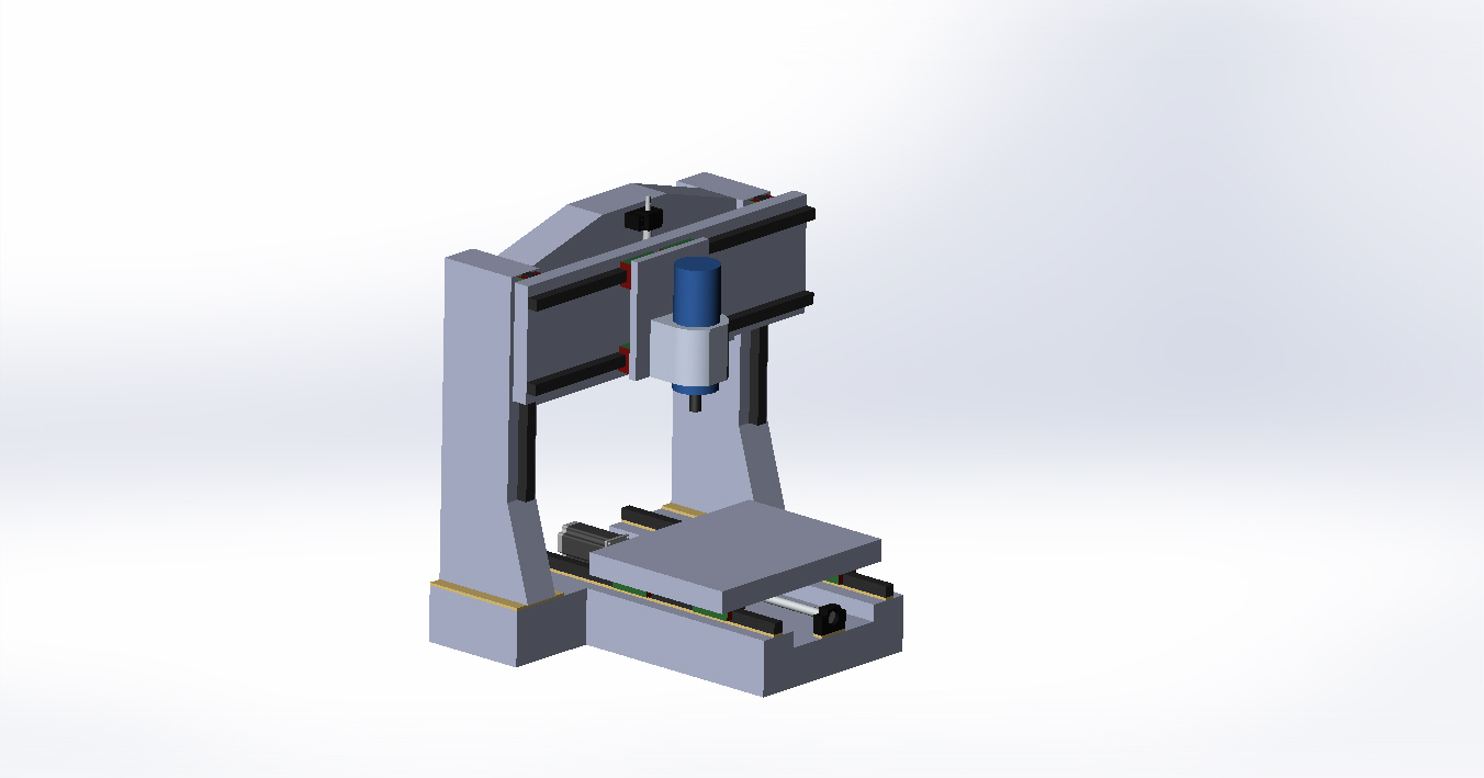

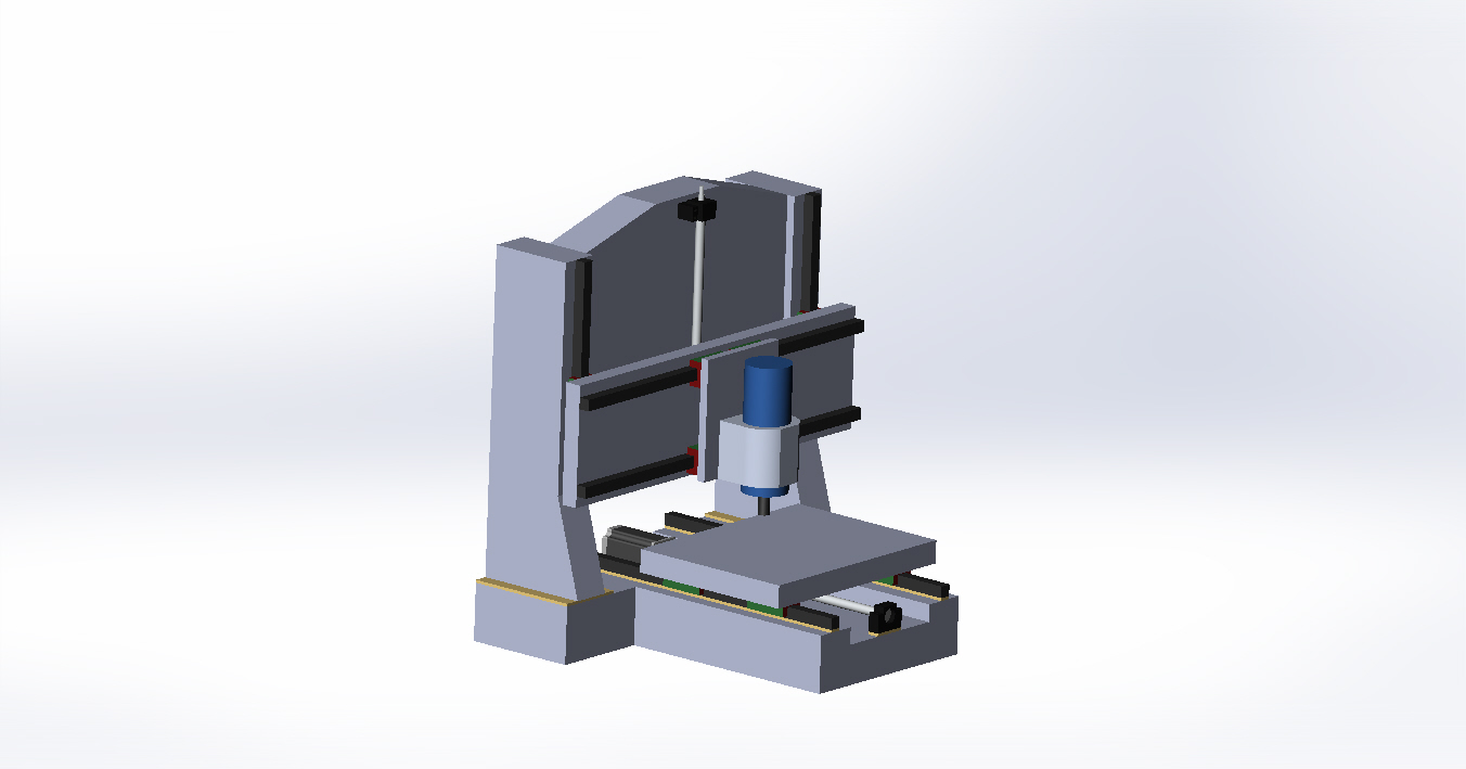

Чтоб не создавать новой темы, тут спрошу (вроди по теме ). Есть ли смысл в такой компоновке ? В плане жёсткости. Рабочее пространство 400*300*250. Поперечная плита, д16 600*220*40.

gincik писал(а):Чтоб не создавать новой темы, тут спрошу (вроди по теме ). Есть ли смысл в такой компоновке ? В плане жёсткости. Рабочее пространство 400*300*250. Поперечная плита, д16 600*220*40.
Нету смысла.
Во первых эта плита будет прогибаться - фактически она и будет порталом на который ложится вся нагрузка. то есть она должна быть размером с ту балку сзади, а сама та балка вообще сейчас никаких нагрузок не несёт = грубо говоря не нужна.
Во вторых перекос во время обработки по краям, тк одна швп по центру.
это решение из очень больших станков, где портал весит тонны. 2 винта, 2 колонны и огромная балка с суппортом. для мелких станков сильно дорого и сложно, преимуществ никаких перед общепринятой схемой портальника.

hmnijp писал(а):Во вторых перекос во время обработки по краям, тк одна швп по центру.
Почему должно перекашивать из-за одной швп ? По сути ведь, тот же подвижной стол, только вертикально.
donvictorio писал(а):преимуществ никаких перед общепринятой схемой портальника.
Пролет по Z 300 с ходом 250 сильно смущает. А тут, шпиндель на всей рабочей высоте прямо за каретками. В верхнем положении основная нагрузка на колоны. Вот дюралька толщиной 40мм + рельсы, на длине в 500 ( расстояние между колоннами, каретками ) насколько сильно прогибаться будет вопрос.

gincik писал(а):Почему должно перекашивать из-за одной швп ? По сути ведь, тот же подвижной стол, только вертикально.
По тому что соотношение длинны и ширины большое, а на z ещё и вертикальные нагрузки большие, например ускорение сводного падения - 9800мм/с2 если забыли.
То есть вылет при классической компоновки на 250 вас смущает, а голая плита длиной 600 нет?
Вопроса тут никакого нет на самом деле, откройте симуляцию, повесьте на плиту шпиндедь весом 15кг, закрепите по сторонам и посмотрите на сколько всё это изогнется под собственным весом. Мне кажется то что она за швп по середине подвешена можно будет не считать, тк одного кручения плиты хватит.

gincik писал(а):Пролет по Z 300 с ходом 250 сильно смущает.
в изготовлении этот станок будет стоить очень дорого (от сотен тыщ р, если уж делать не из г и п). а если уж так, то смотри в сторону станка Эдуарда http://www.cnc-club.ru/forum/viewtopic. ... 46&t=12443, там много нюансов учтено.
