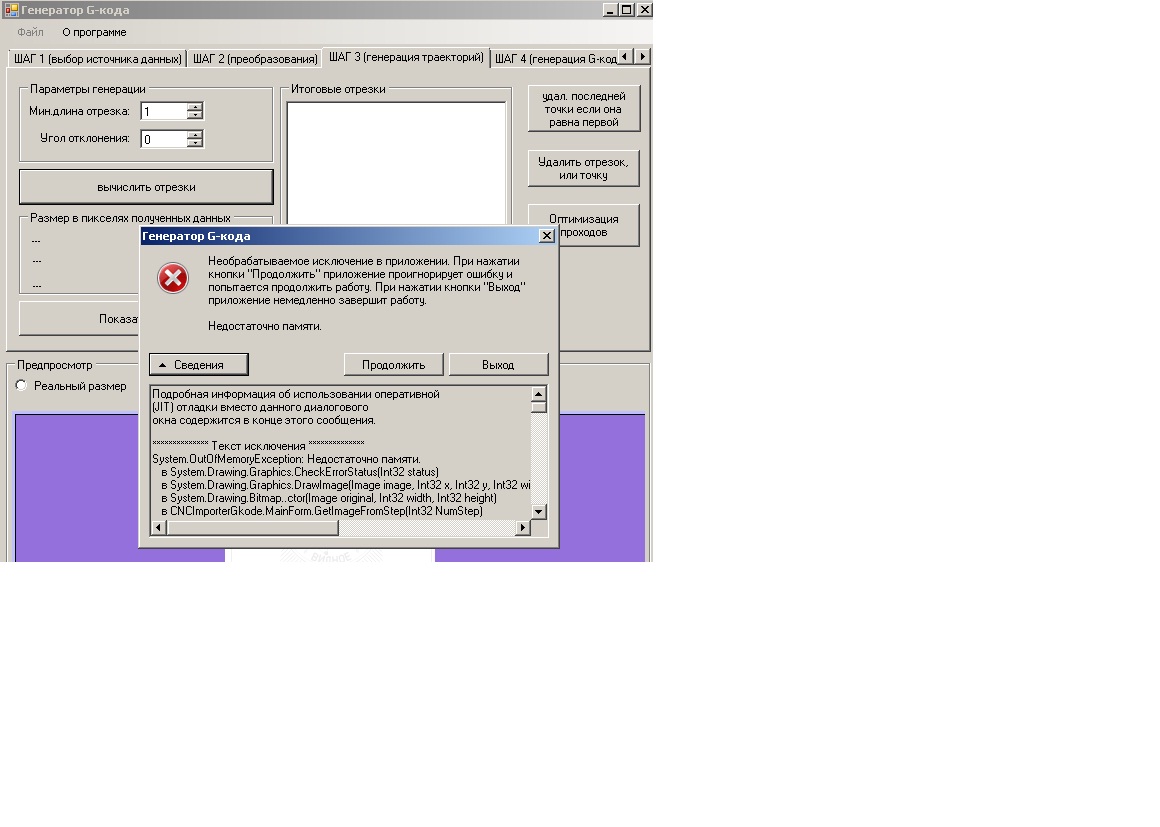

К тому же вываливается такое окно при некоторых наверное больших файлах ..... :wik: :wik:
Безымянный.jpg (3599 просмотров) <a class='original' href='./download/file.php?id=99048&mode=view' target=_blank>Загрузить оригинал (129.01 КБ)</a>
y-u-r писал(а):Я так понял , что нужно переписать файл и указать Z1 - безопасная Z0 глубина(-)
Пусть Z1 = 22
Z0= -33
я хоть в тексте их найду , буду знать, пока вы не доработаете программу (надеюсь :))
Но где что ....................... :wik:
С ошибкой, это версия программы которую я сделал года полтора назад......

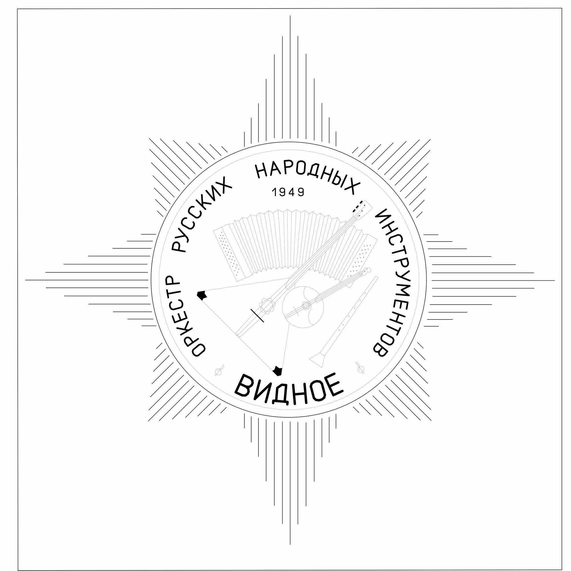

Не все так просто, как кажется. Двойной проход получается часто нужен..
Попросил знакомый в их народное творчество гравировку сделать.
Эскиз он сотворил в Layout6 - там удобно в линиях всё набросал и ОК. (Кому интересно файл представил в архиве.)
Преобразовал из Layout6 в БМП и на всякий случай в JPG/
С БМП послали меня сразу :hehehe:
JPG вроде заглотила....
Попытался включить преобразование в одну линию - исчезли в результате тонкие линии балалайки :hehehe:
:shock:
Отказался от преобразований. Начал заново....
Думал повисла программа - уж очень долго вектора делает. А индикатора процессов нету. :wik: , они как бы и есть но работают жутко некорректно.
Может я и не так все этапы готовлю потому и долго...
Масштабирование работает нормально.
Ну в общем минут за 20 прошел все шаги сформировался код . Снова без высоты гравировки. Пока как файл текстовый с высотами готовить не знаю....

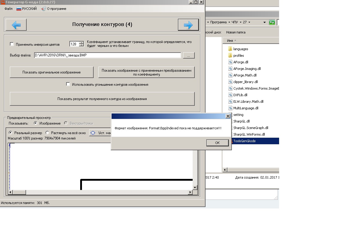

Что-бы бмп проглотил достаточно его сохранить, в том-же паинте как 24-разрядный рисунок.

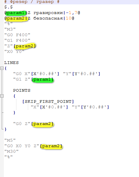

Как вам такая идея:
В файле профиля станка, добавляем параметры которые нужно спросить у пользователя, например добавляем 2 параметра param1 и param2, каждый параметр так-же будет иметь строковое описание "Z гравировки" и "Z безопасная", и значение по умолчанию -1 и 10 соответственно.
В итоге при нажатии на кнопку сформировать, появляется окошко:
2017-01-03_202438.jpg (3563 просмотра) <a class='original' href='./download/file.php?id=99059&mode=view' target=_blank>Загрузить оригинал (135.05 КБ)</a>
В котором можно в случае необходимости скорректировать значение, и нажать кнопку ОК, после чего генерируется G-код, формат профиля например будет выглядеть так:
# Фрезер / гравер #
@param1|Z гравировки|-1@
@param2|Z безопасная|10@
"M3"
"G0 F400"
"G1 F400"
"Z"[param2]
"X0 Y0"
LINES
   "G0 X"[X'#0.##'] "Y"[Y'#0.##']
   "G1 Z"[param1]
   POINTS
		[SKIP_FIRST_POINT]
      	"X"[X'#0.##'] "Y"[Y'#0.##']
   "G0 Z"[param2]
"M5"
"G0 X0 Y0 Z"[param2]
"M30"

Но я в конец запутался еще и с преобразованиями :hehehe:

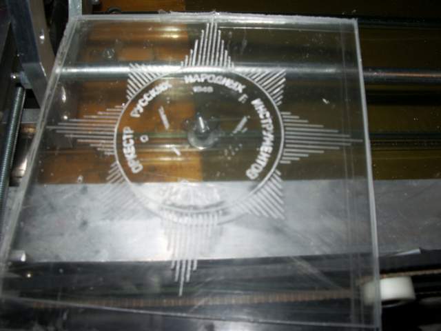

Новая программа вообще взбрыкнула,( когда пошли выборы каких то фильтров обработки изображения ) делал в старой программе "звезду".
При преобразованиях потерял балалайки ... :hehehe:
Поскольку был переход с большого разрешения на малое потерялись тонкие линии в центре !!!
(Я про преобразования двух контуров в один молчу. Думаю это возможно только в векторном варианте рисунка.Так как только при этом можно задать минимальную толщину линии, и не потерять её совсем !!! )
Исходный векторный файл Layout6 может экспортироваться в *.PLT , может новая программа работать с PLT ?
На всякий случай представил его, только нужно как то уменьшить примерно в 2-3 раза (примерно квадрат с 300мм до 110мм)
Короче вечер впустую и кусок оргстекла в помойку , слишком поздно заметил , что балалайки пропали...... :cry:

Алгоритм утоньшения, работает только для растровых изображений, принцип заключается в удалении контуров, послойно, до получения полоски толщиной в 1 пиксель:
2017-01-03_231616.jpg (3535 просмотров) <a class='original' href='./download/file.php?id=99104&mode=view' target=_blank>Загрузить оригинал (58.84 КБ)</a>
В связи с чем некоторые детали могут теряться.
А файл из спринт-а посмотрю....
Все векторные данные, в мою программу, изначально попадают в виде набора точек, которые образуют данные, в которых потерь тех или иных данных не должно быть, если что-то не получается, или результат получается не такой, как ты ожидаешь, пиши, выкладывай файлы, и я постараюсь помочь, по возможности, :-)

Теперь если в профиле, есть:
2017-01-04_185928.jpg (3487 просмотров) <a class='original' href='./download/file.php?id=99154&mode=view' target=_blank>Загрузить оригинал (58.69 КБ)</a>
То при нажатии на кнопку генерации, будет появляться вот такое окошко:
2017-01-04_190017.jpg (3487 просмотров) <a class='original' href='./download/file.php?id=99155&mode=view' target=_blank>Загрузить оригинал (153.32 КБ)</a>
После закрытия окна будет сгенерирован G-код, в котором параметры будут вставлены в следующие места:
2017-01-04_190047.jpg (3487 просмотров) <a class='original' href='./download/file.php?id=99156&mode=view' target=_blank>Загрузить оригинал (119.82 КБ)</a>
В файле профиля у параметра, где задается число подставляемое по умолчанию, нужно использовать тот символ разделителя дробной части, что задан в вашей ОС. Иначе при парсинге значение будет равно нулю!!!

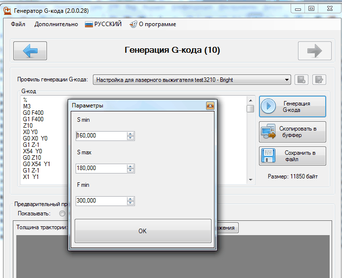

может кому-то пригодится мой файлик под лазер
# Настройка для лазерного выжигателя test3210 - Bright #
@param1|S min|160@
@param2|S max|180@
@param3|F min|300@
"G1 F3000 X0 Y0 Z0"
"S0"
"M3"
LINES
"G1 X"[X] "Y"[Y] " F5000 S0"
POINTS
"G1 X"[X] "Y"[Y] " S"[param1+((255-bright)/255*(param2-param1))'#0.']" F"[param3+((bright)*4)'#0.']
"M5"
и появляется 3 переменных, задавай что хочется , умолчания под свой станок правятся в профиле
Image2.gif (3465 просмотров) <a class='original' href='./download/file.php?id=99173&mode=view' target=_blank>Загрузить оригинал (48.45 КБ)</a>
