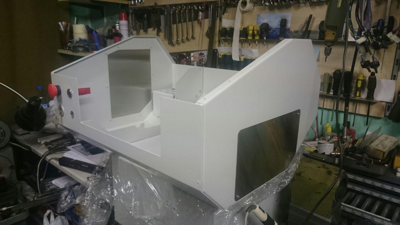

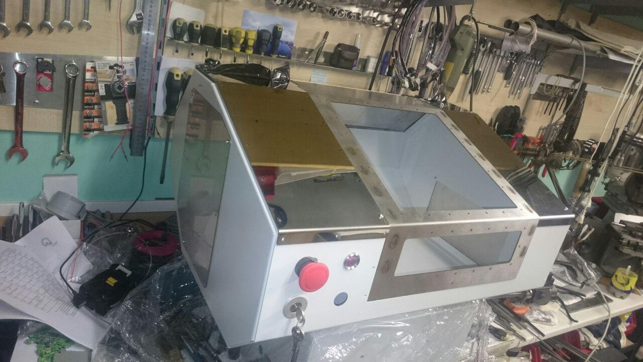

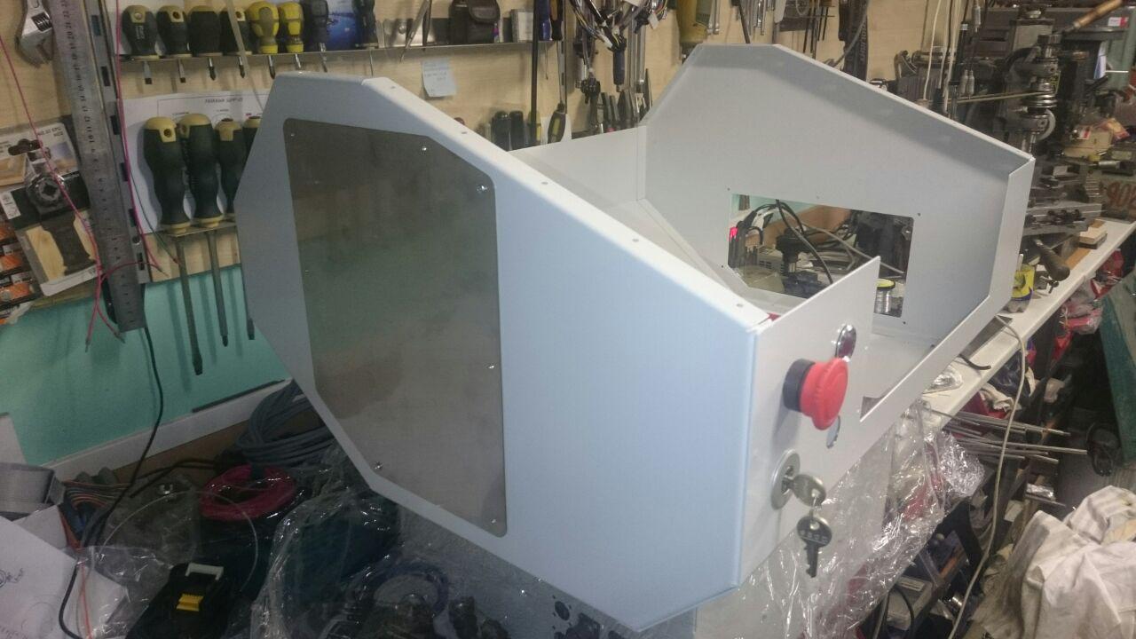

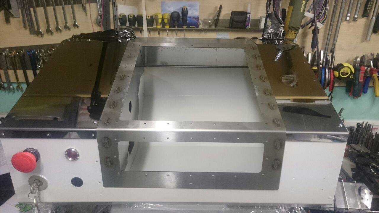

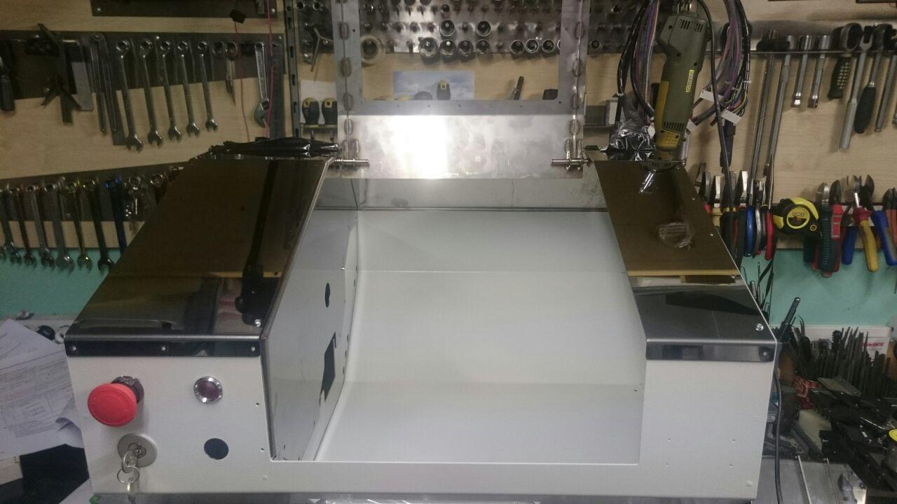

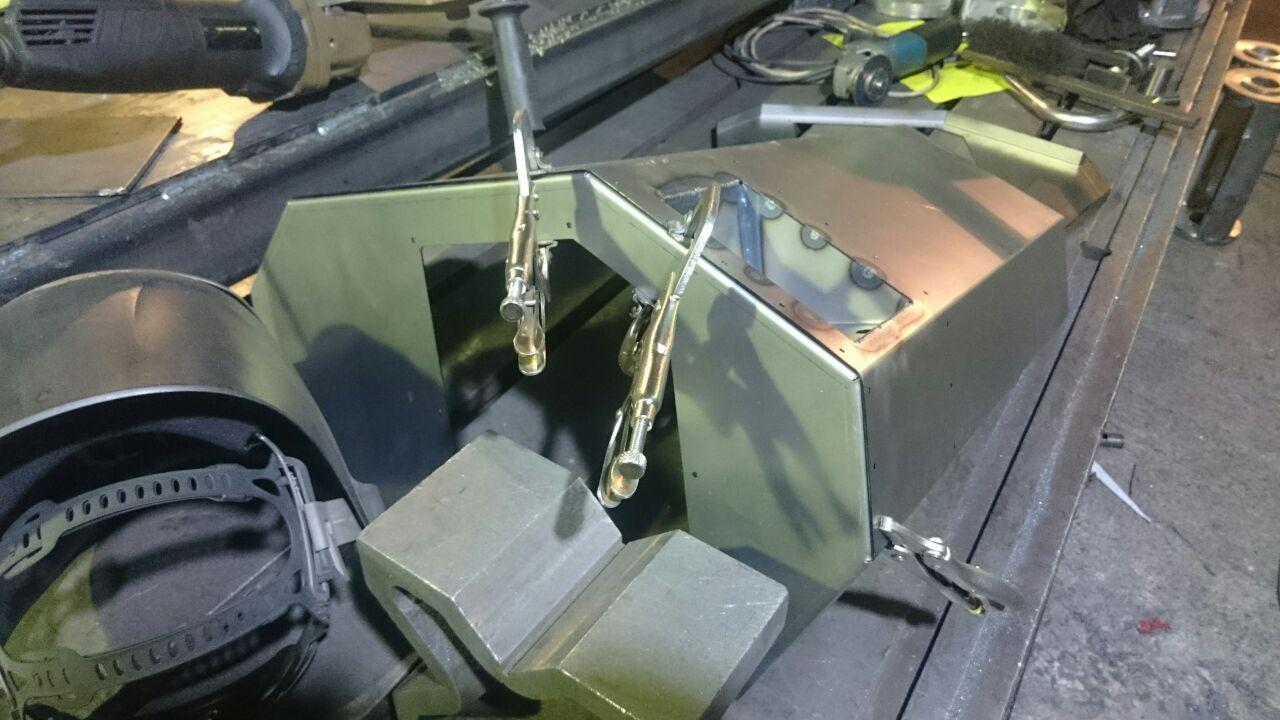

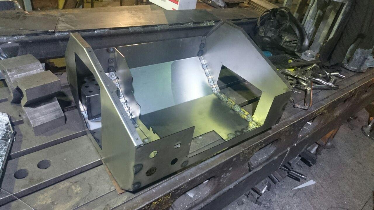

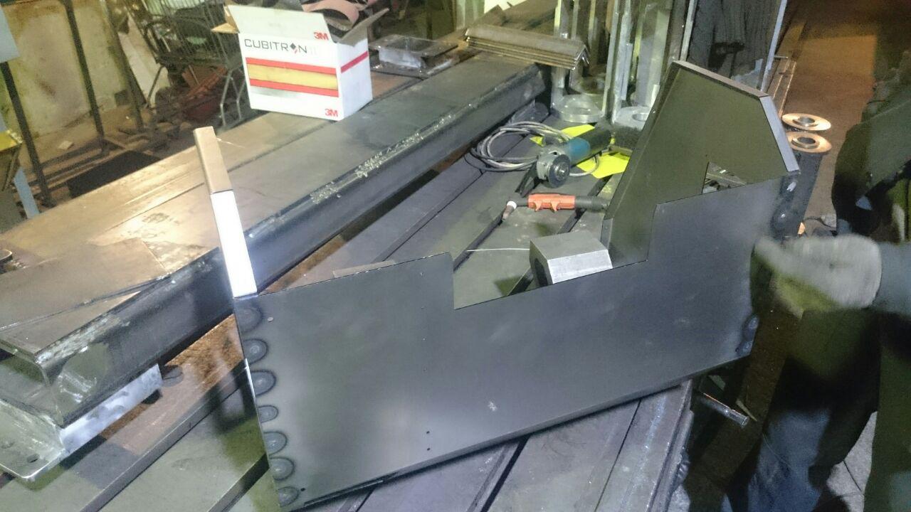

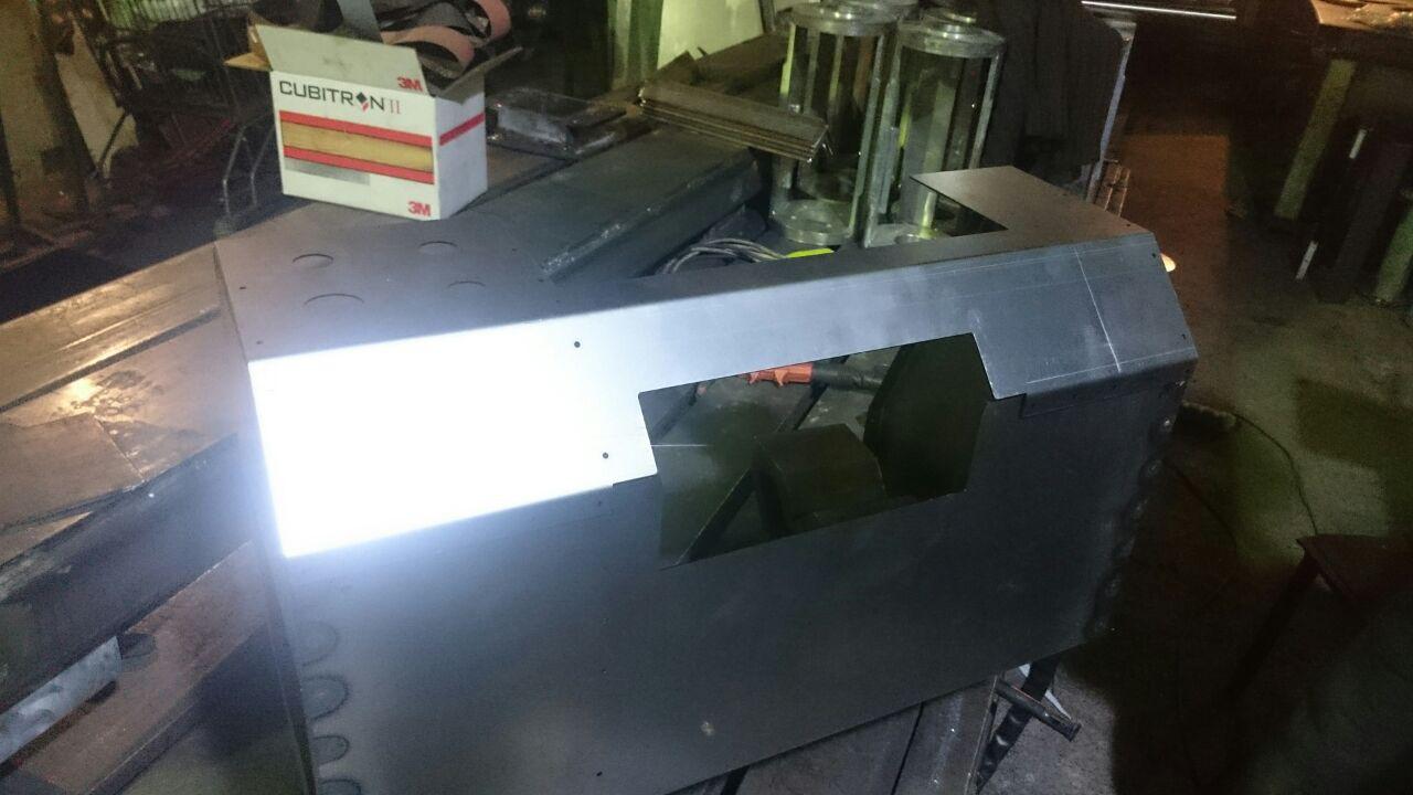

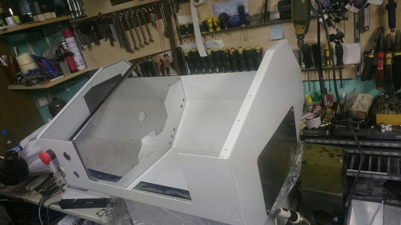

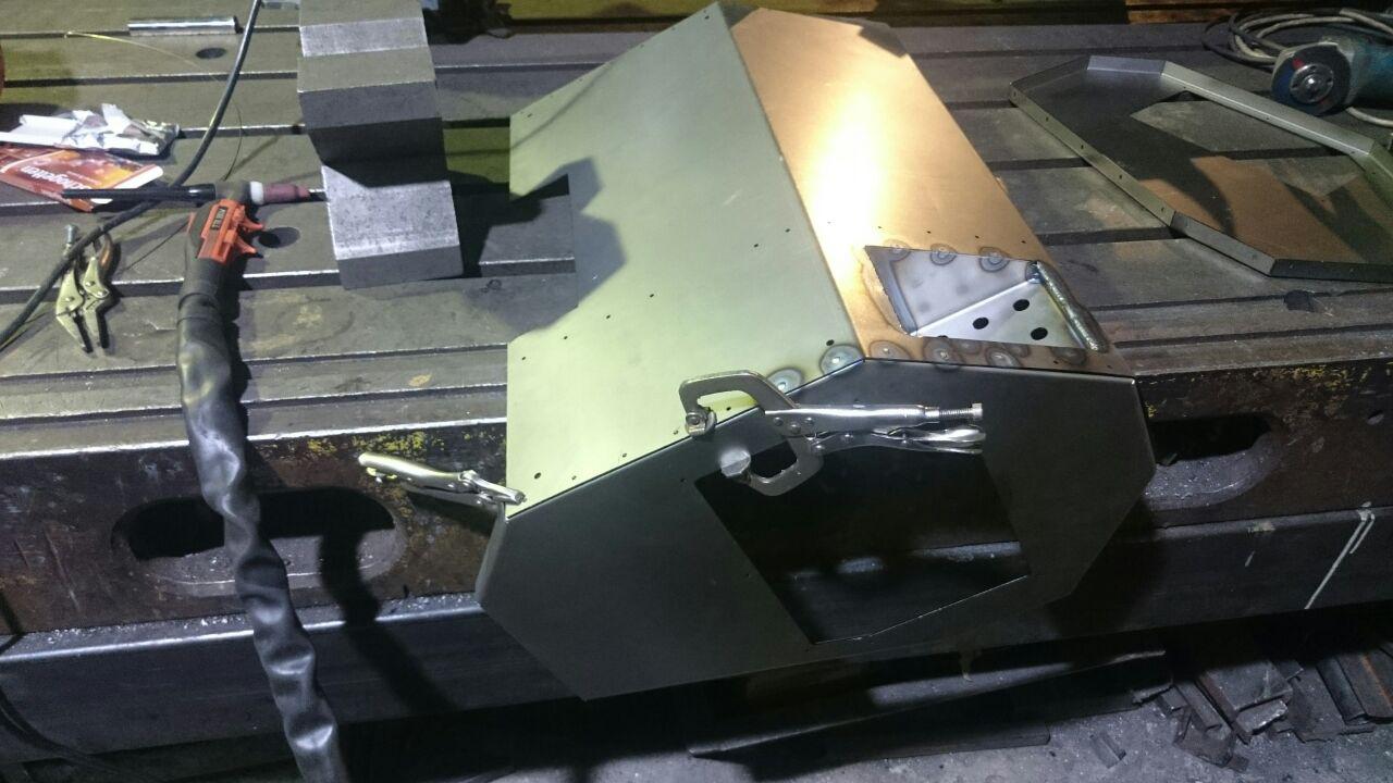

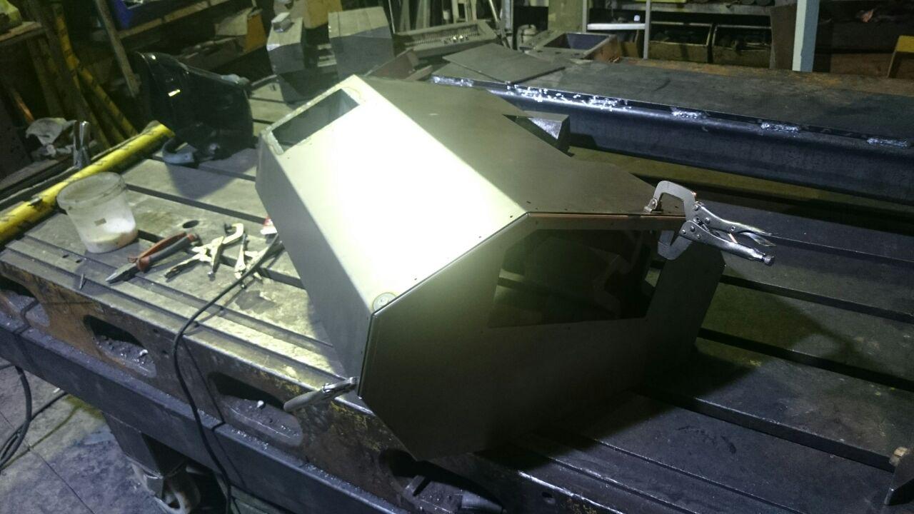

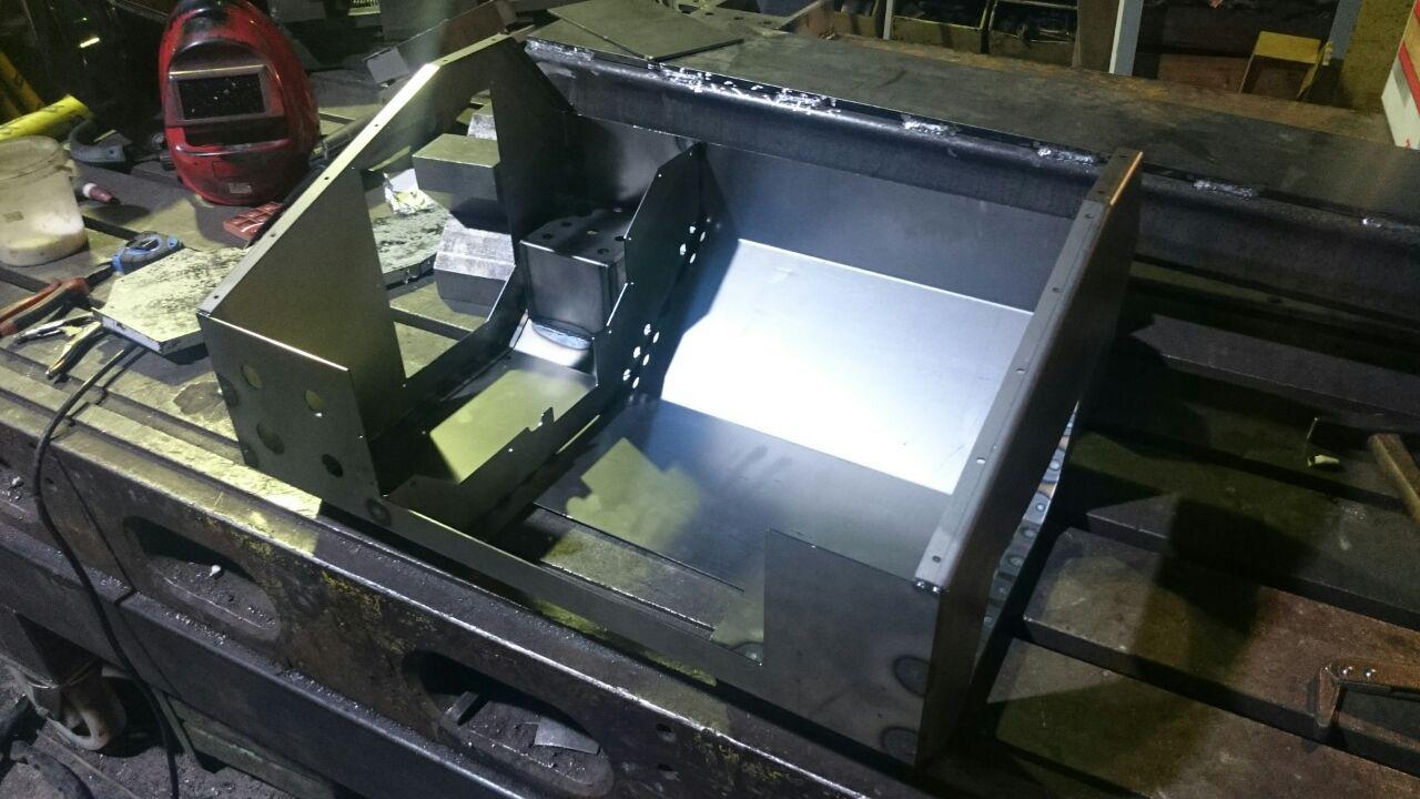

День насыщенный событиями сегодня :D
Вот один кожух уже готов. Получается просто сказка! :D

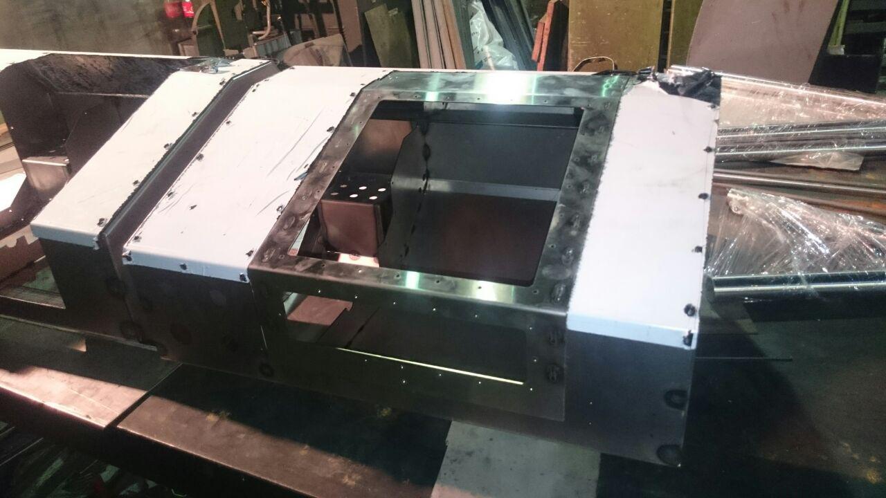

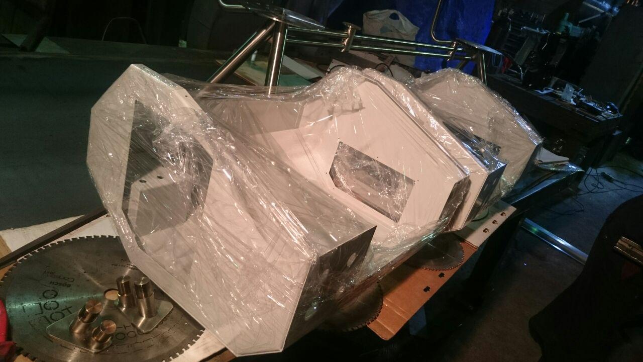

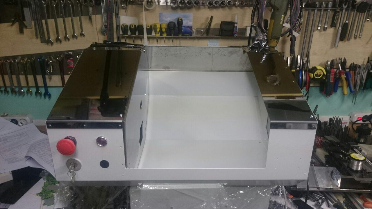

Ну вот к стати и кожухи полностью готовы! Теперь в покраску поедут
12.jpg (5080 просмотров) <a class='original' href='./download/file.php?id=96529&mode=view' target=_blank>Загрузить оригинал (102.73 КБ)</a>
13.jpg (5080 просмотров) <a class='original' href='./download/file.php?id=96530&mode=view' target=_blank>Загрузить оригинал (95.63 КБ)</a>

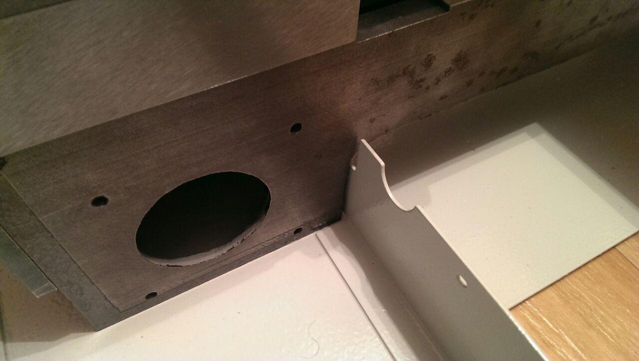

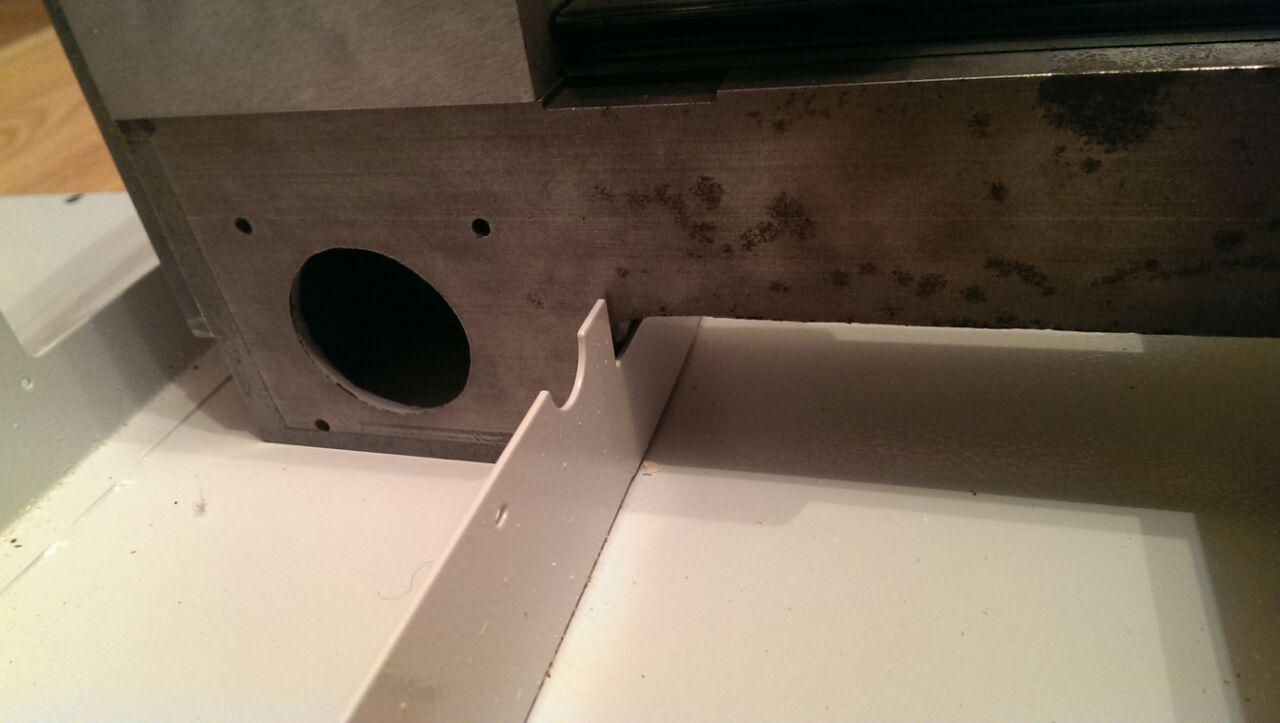

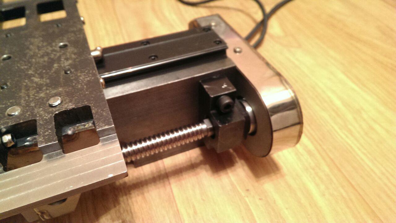

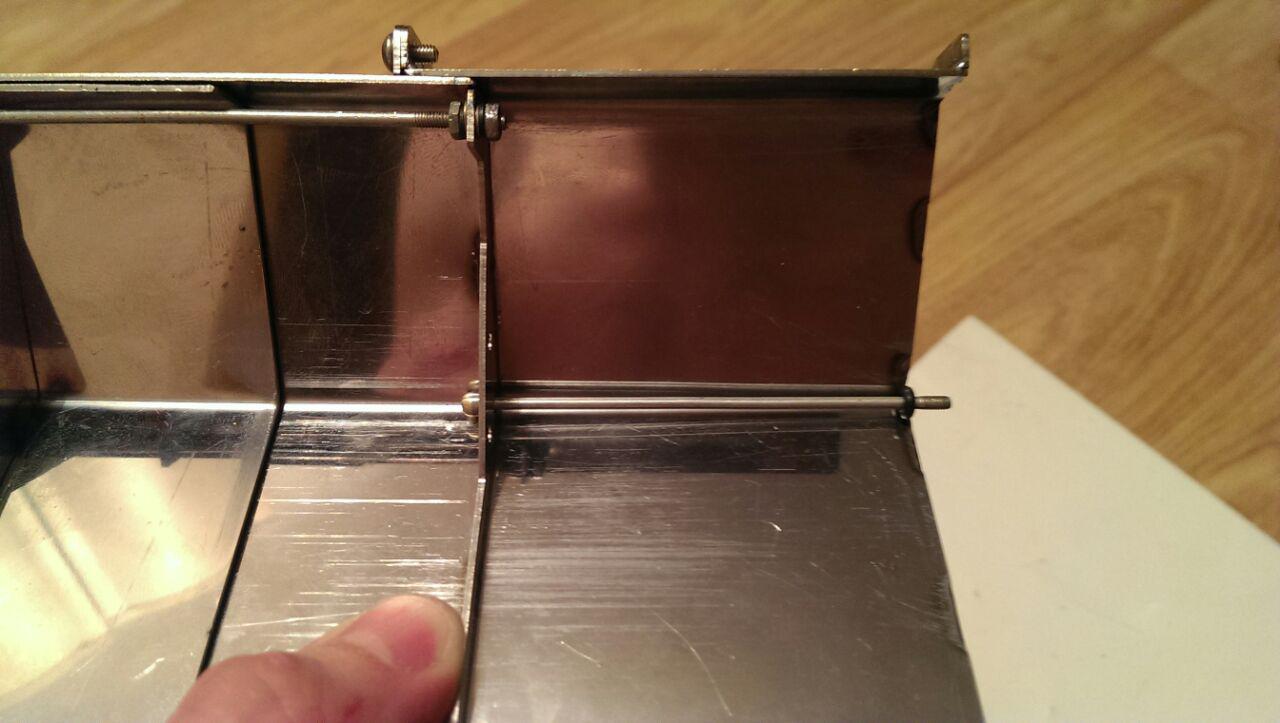

Сообщение AlexNikov »

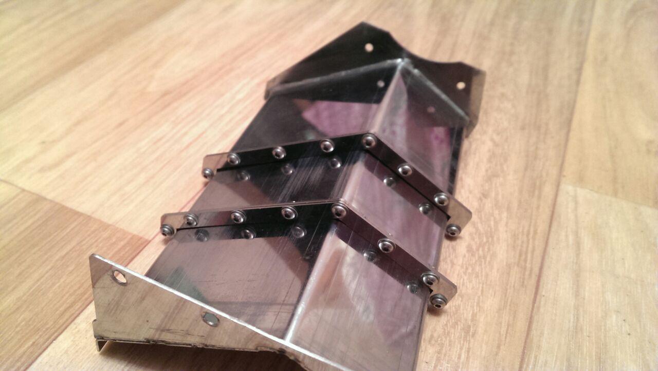

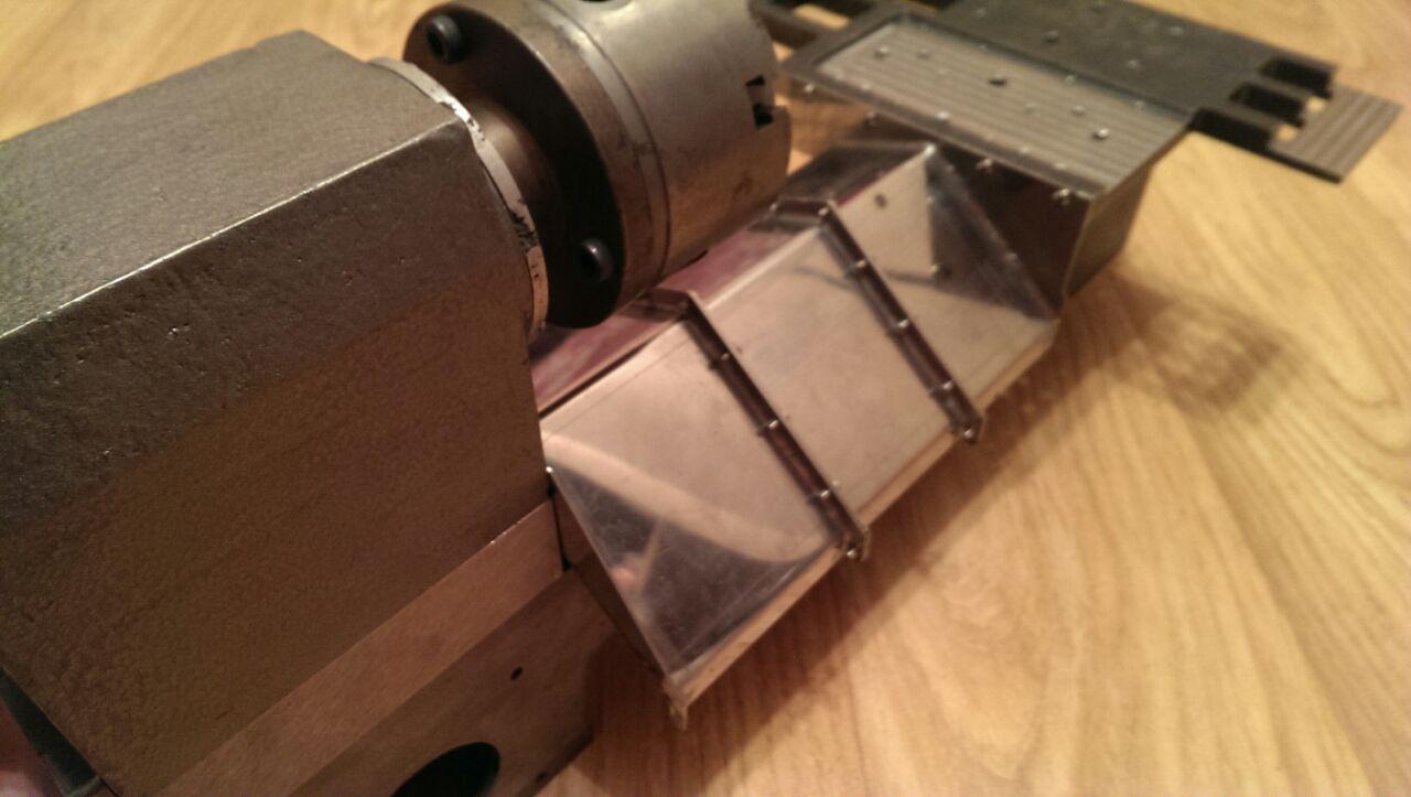

Генеральная примерка телескопички прошла отлично. Защита встала хорошо, малех с направляшками попарился (гайки пропаять и сточить нужно было на центральной). Получу второпластовую пленку, буду резать под скребки.

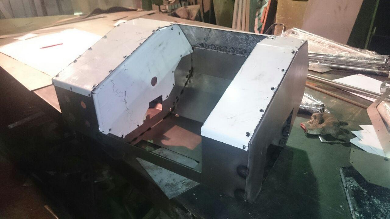

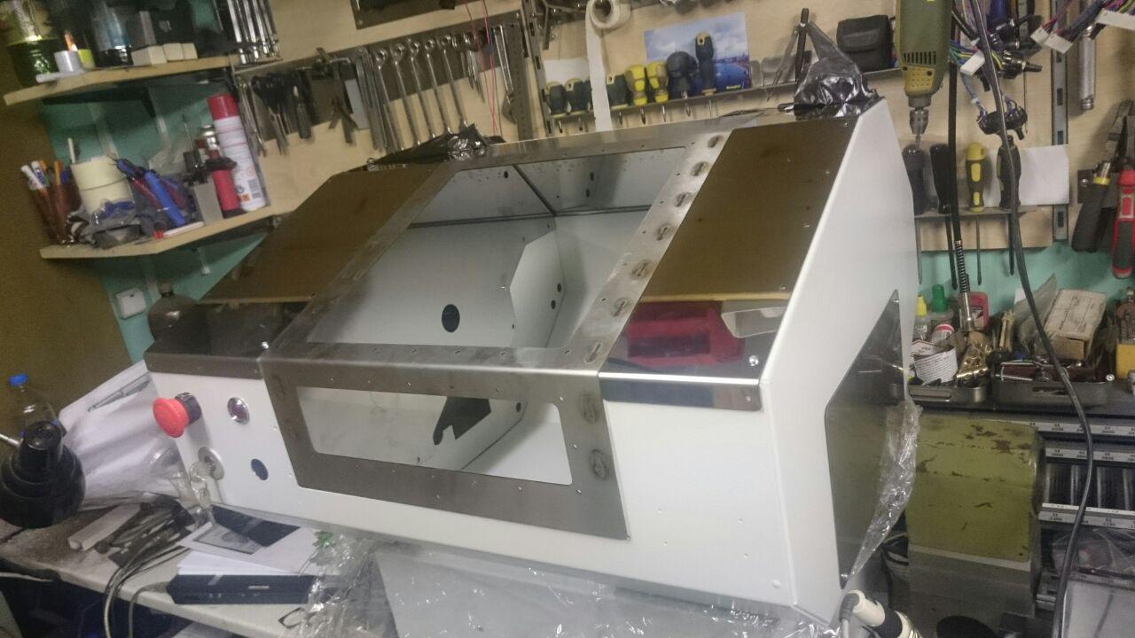

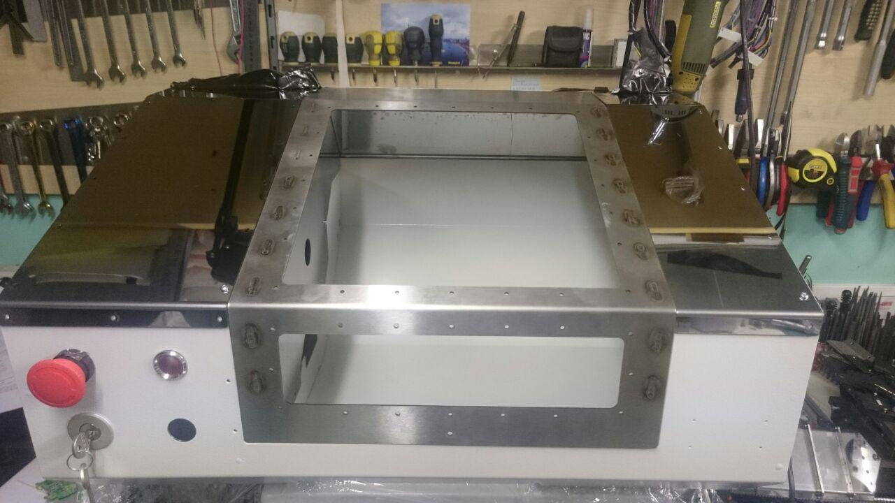

Кожухи готовы полностью :D Скоро видится уже финальная сборка и наладка :cheesy:

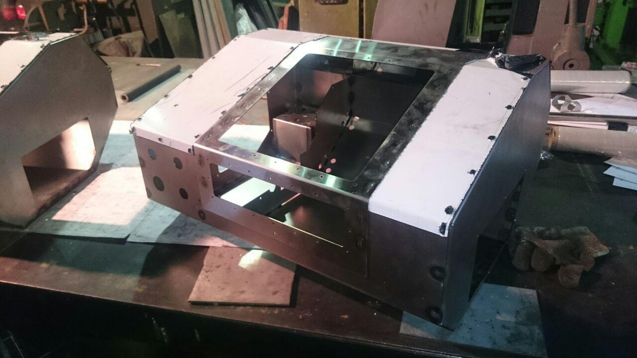

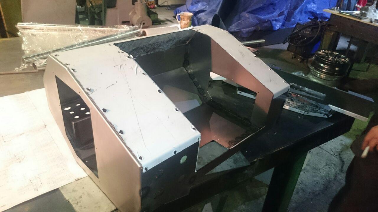

Коллега свой кожух уже собрал :D Мой пока еще в пути

Класс :good:

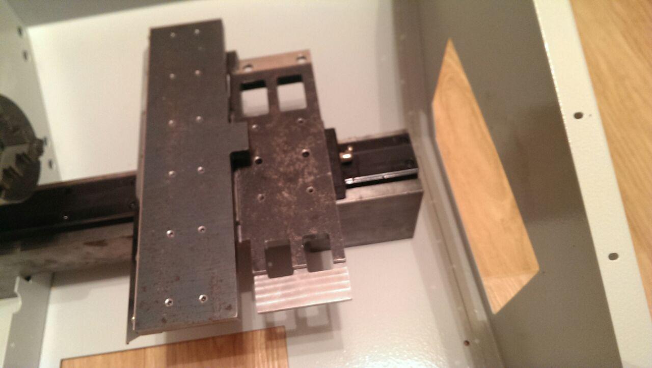

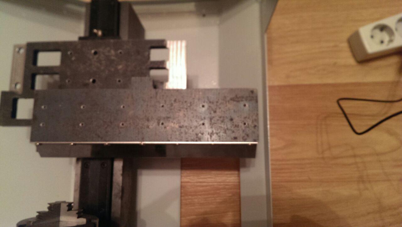

Приехало мое счастье :D Примерка в корпусе - станочек встает отлично, завтра начну потихоньку все в кучу уже собирать:

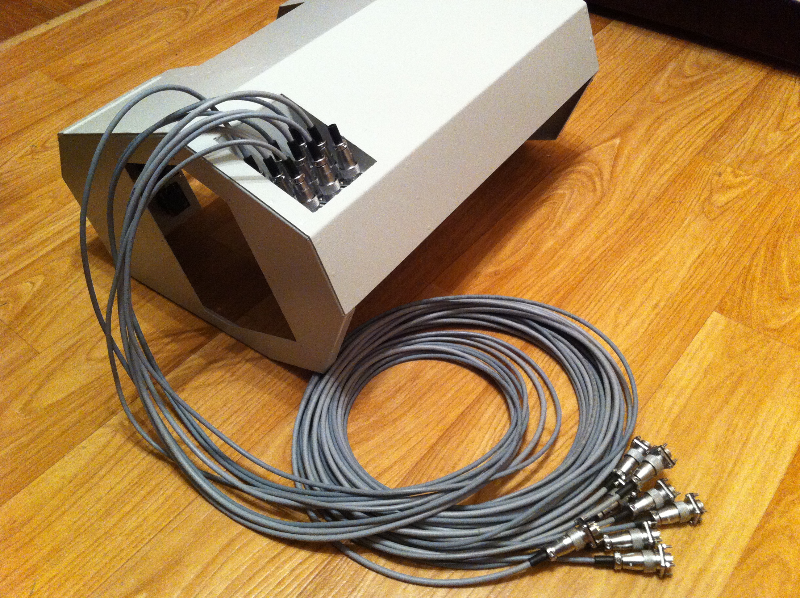

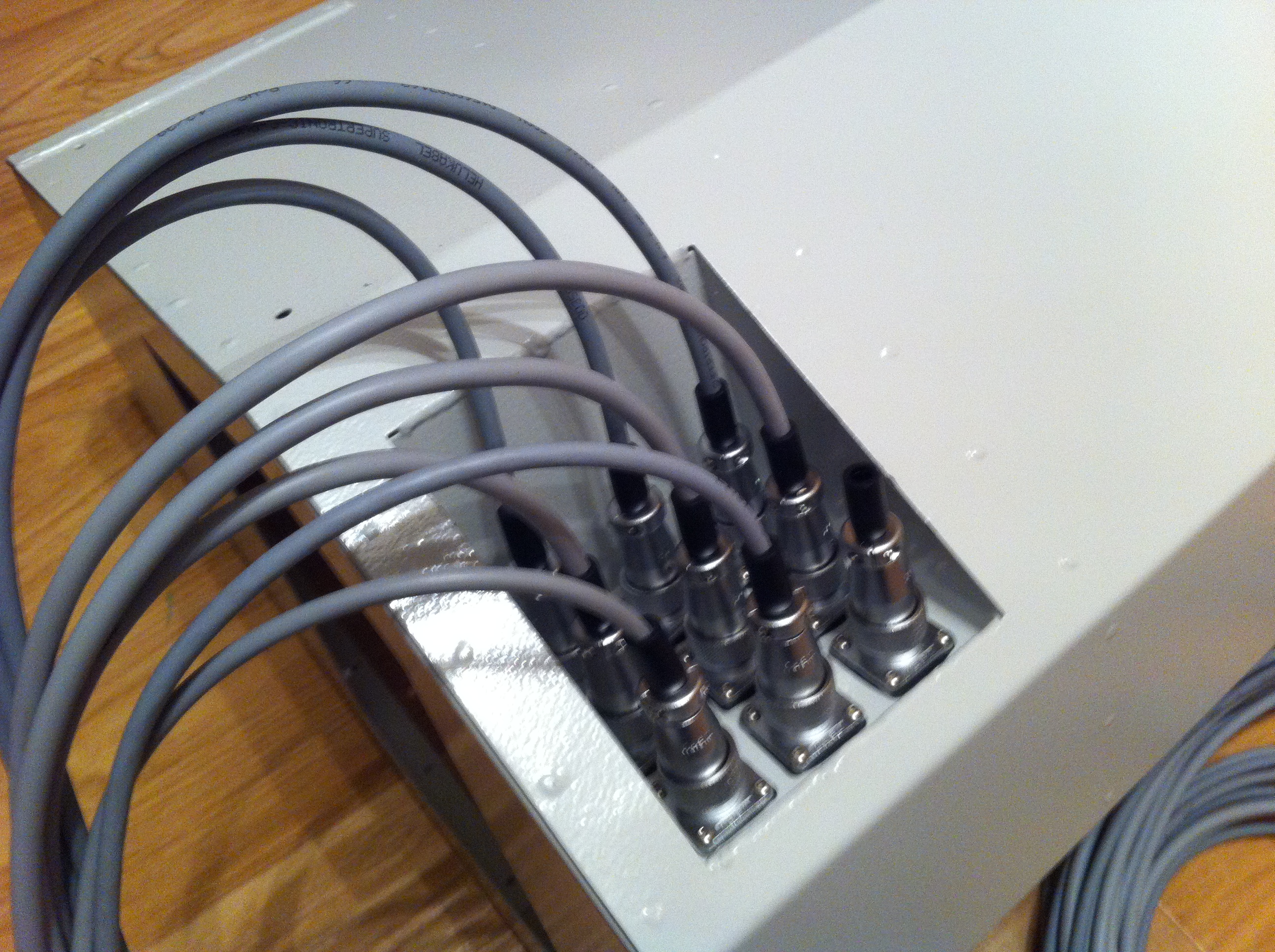

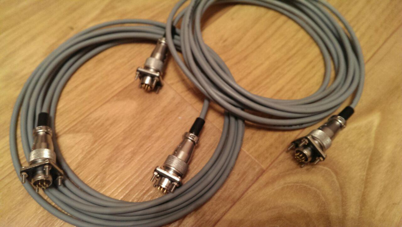

Распаивал сегодня разъемы под токарник. helukabel должен сказать капец как не прост в распайке, но в целом от кабеля приятные впечатления :D

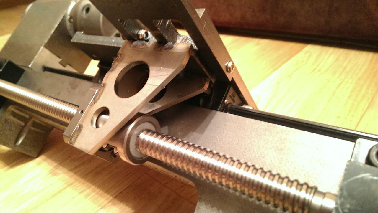

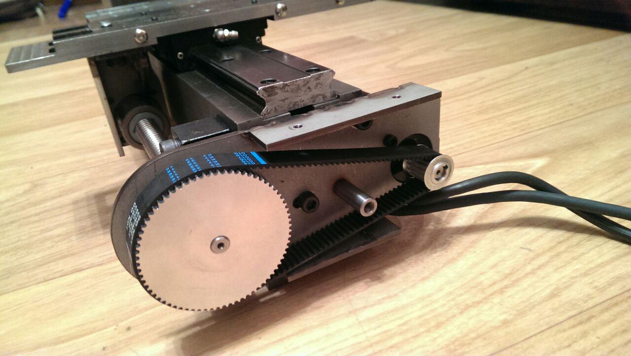

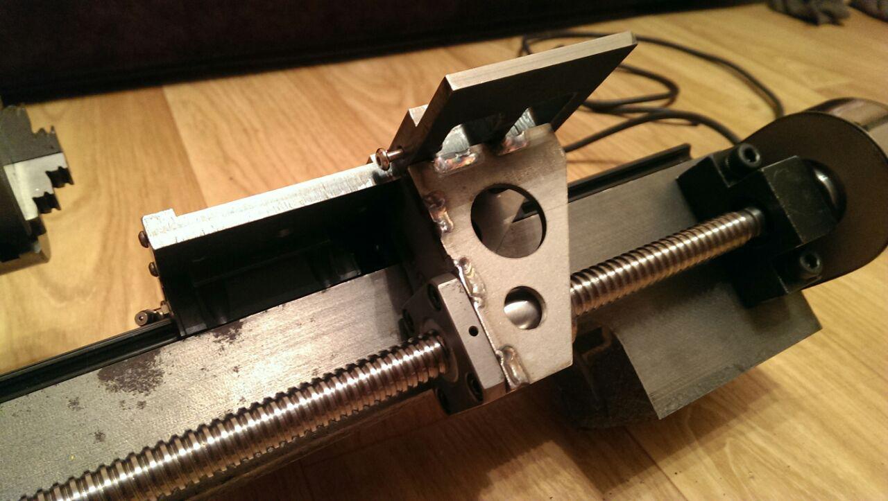

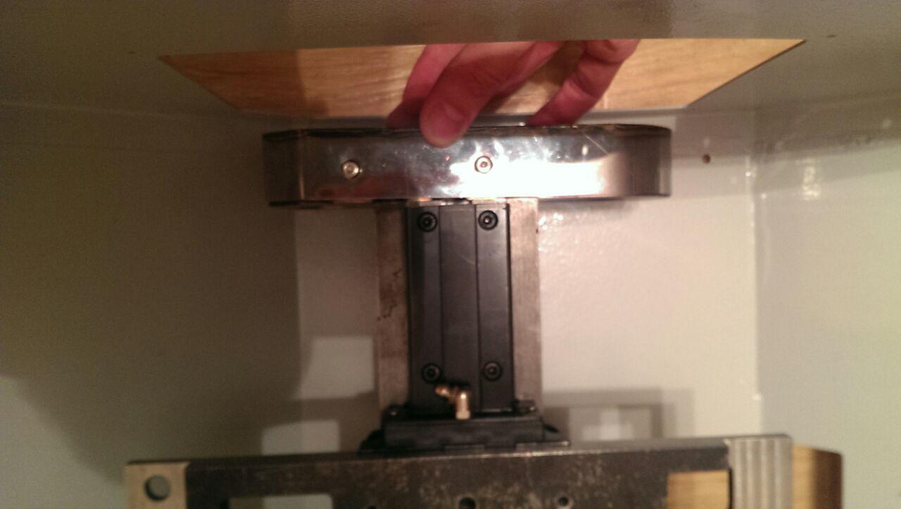

Первый день 2017го прошел в трудах, весь день провозился с выставлением, сверлением, резьбонарезанием :hammer: :spanner: Выставил и окончательно зафиксировал все элементы продольной подачи. Кронштейн, держащей гайку ШВП продольной можно в принципе аргончиком прихватить (Леха подсказал такое дело).

С Наступившим!)

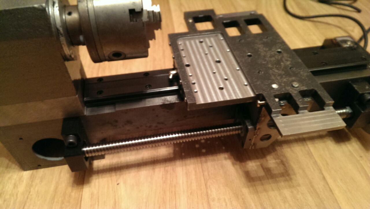

Красота. Только непонятно, зачем кронштейн такой высокий делать. Логично же ШВП поближе к суппорту расположить.
