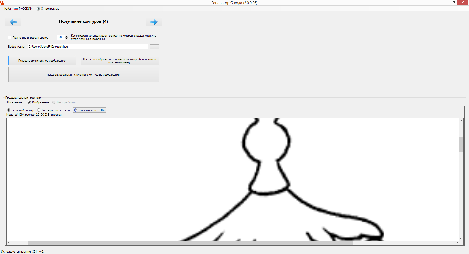

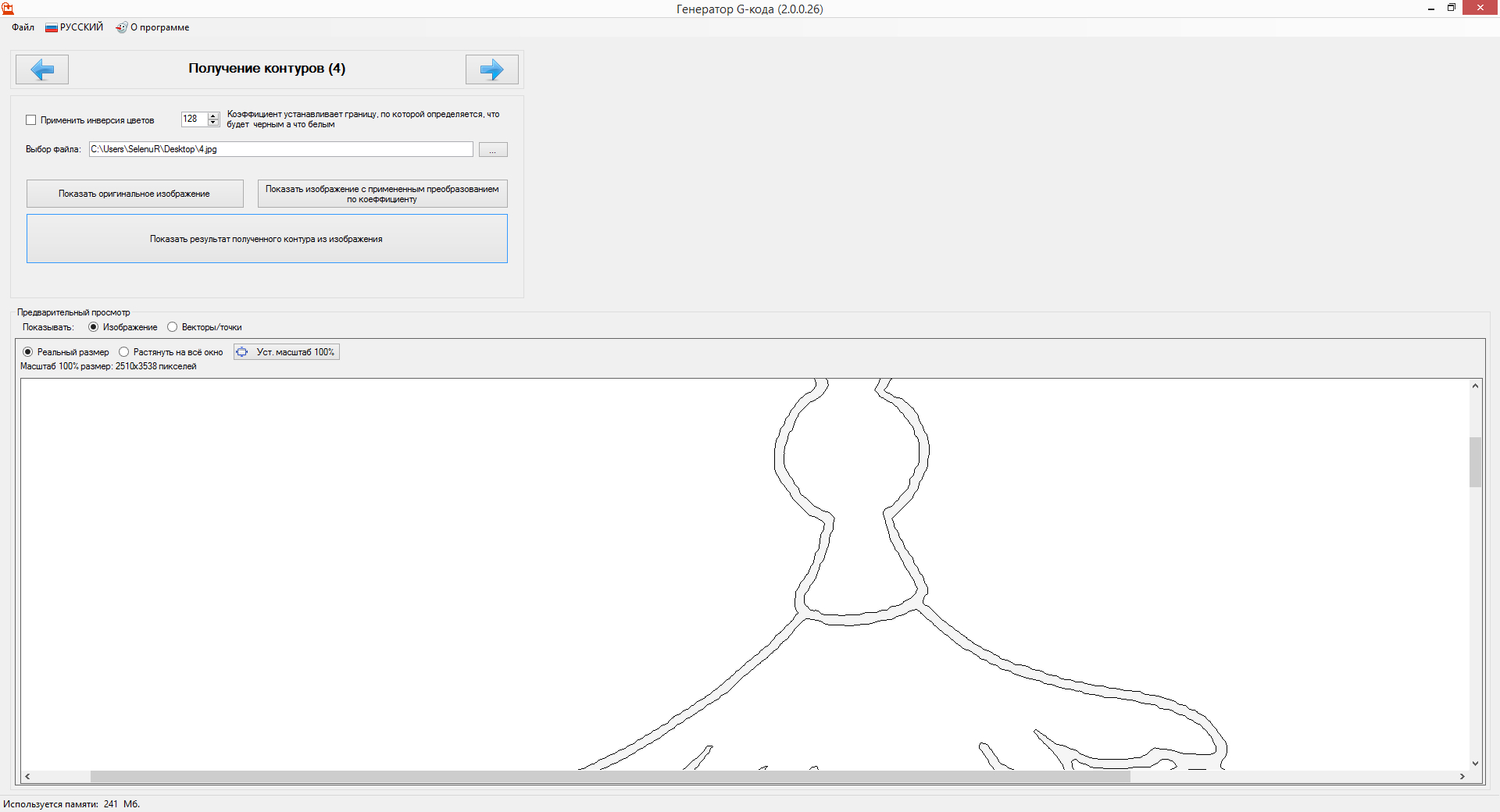

Посмотрел я елку, ситуация такая, вот оригинальный рисунок:
2016-12-31_124100.jpg (2368 просмотров) <a class='original' href='./download/file.php?id=98849&mode=view' target=_blank>Загрузить оригинал (259.86 КБ)</a>
после получения 2-х цветного изображения, получаем:
2016-12-31_124107.jpg (2368 просмотров) <a class='original' href='./download/file.php?id=98850&mode=view' target=_blank>Загрузить оригинал (255.62 КБ)</a>
После этого алгоритм получает контуры изображения:
2016-12-31_124042.jpg (2368 просмотров) <a class='original' href='./download/file.php?id=98851&mode=view' target=_blank>Загрузить оригинал (261.4 КБ)</a>
Что в итоге и дает 2 контура:
2016-12-31_124601.jpg (2368 просмотров) <a class='original' href='./download/file.php?id=98852&mode=view' target=_blank>Загрузить оригинал (1.29 МБ)</a>
Как-то возникал вопрос попытки получения скелета замкнутых областей, из введенного текста, любого из шрифтов, но до алгоритма ещё руки не дошли.
Есть конечно временный вариант, для этого нужно сделать следующее:
2016-12-31_125121.jpg (2368 просмотров) <a class='original' href='./download/file.php?id=98853&mode=view' target=_blank>Загрузить оригинал (1.64 МБ)</a>
Просто удалить некоторые из контуров.
Но результат конечно похуже получается......
Но я ещё что нибудь подумаю..... ;-)
