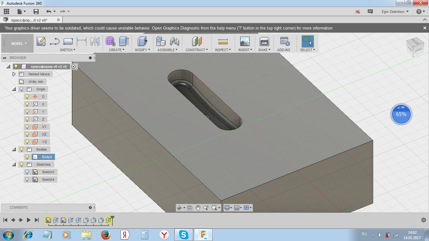

1.png (3409 просмотров) <a class='original' href='./download/file.php?id=100047&mode=view' target=_blank>Загрузить оригинал (143.26 КБ)</a>

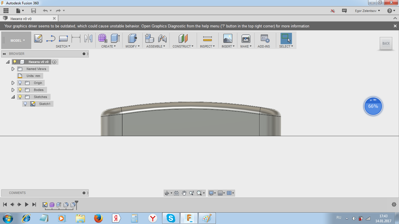

2.png (3409 просмотров) <a class='original' href='./download/file.php?id=100048&mode=view' target=_blank>Загрузить оригинал (122.98 КБ)</a>
кто подскажет как сделать стенки детали со скосом 2 градуса к примеру к вершине детали???? чтобы основание детали было шире верхней плоскости детали на 1 мм со всех сторон(типа усеченной пирамиды) у самого не получилось.
Сообщения: 7490
Re: Fusion 360
Без геморроя уже никак. Самое быстрое - это заново создать кирпич, наклонить каждую его стенку методом "MODIFY / Draft" на 2 градуса. А потом уже заполировать радиусами

не совсем уверен что делал то что подразумевали вы под Modify \ Draft - но получилось. пробовал по началу сразу 4 стороны у кирпича скашивать - но получалась какая то Ж...... смотришь на модель - нормально -ноль в углу - начинаешь работать в Скетче - смещение этого нуля получается. и размер уходит на 5 соток. а по одной стороне почему то нормально. только вот у вас на нижнем скрине посередине шовчик треугольный - у меня почему то его нет.

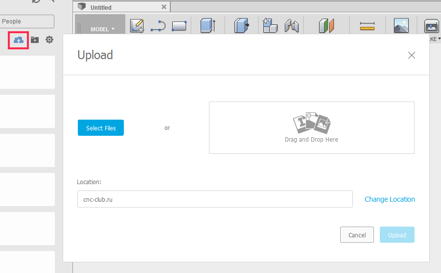

Такой вопрос, Fusion поддерживает вставку сторонних объектов или только с их партнерского сайта?
к примеру с сайта производителя профиля, я скачал модель в формате .SLDPRT, могу я как-то его использовать?
делаю первые шаги в моделировании, слаб даже в базовых операциях.
Сообщения: 7490
Re: Fusion 360
Raben писал(а):Такой вопрос, Fusion поддерживает вставку сторонних объектов или только с их партнерского сайта?
F360 может импортировать кучу разных форматов, в том числе и .SLDPRT. Чтоб скормить в F360 файл из Солида, нужно быть в онлайн режиме и нажать на кнопку "Upload" над списком файлов проекта. Выбрать файлы с диска, нажать upload в окне выбора файлов и подождать пока файл появится в списке файлов проекта.
