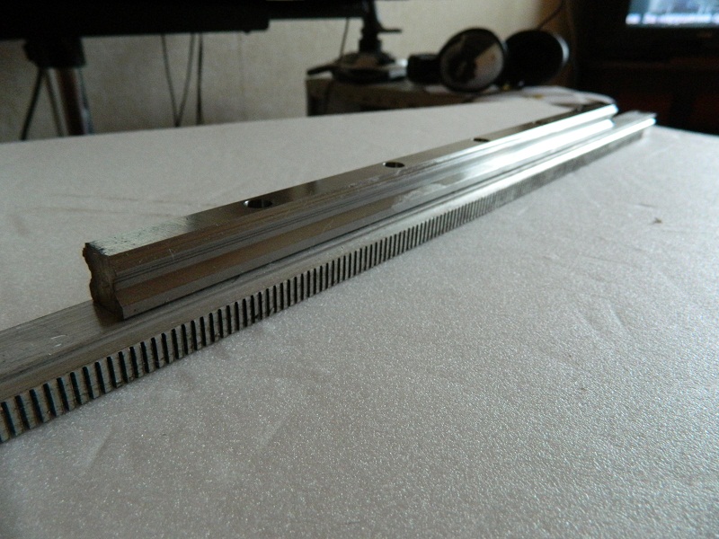

Нашел две выравнивающие планки от печатных машинок такого формата. Вопрос: если рельсы прикрутить на них (правда сверлить придется насквозь) - они выдержат? Алюминиевые с кучей ребер. Если да, то решена проблема с весом Z при данной компоновке.
DSCN0280.JPG (3606 просмотров) <a class='original' href='./download/file.php?id=7039&mode=view' target=_blank>Загрузить оригинал (186.34 КБ)</a>
DSCN0281.JPG (3606 просмотров) <a class='original' href='./download/file.php?id=7040&mode=view' target=_blank>Загрузить оригинал (160.98 КБ)</a>

А где гайка и винт будут стоять, когда ты поднимешь вверх, винт из под нее торчать не будет?

Nick писал(а):А где гайка и винт будут стоять, когда ты поднимешь вверх, винт из под нее торчать не будет?
Винт на неподвижной, гайка на подвижной. Про торчащий винт не вкурил... Щас попытаюсь их еще нарисовать. Тока наверное просто валом обозначить - уж очень долго резьбу ШВП парить :freak:
Nick писал(а):ЗЫ опять ты на печатные машинки смотришь :hehehe:
Просто ходил на лоджию - покурил и тут увидел эти планки. На работе есть обрезок листовой дюрали 8 мм. Вот и думаю, если я ети хреновины приспособлю под рельсы, то масса подвижной части будет практически равна массе шпинделя + килограмм. Ежели ее делать из стали, то 4,5 кг плюсом обеспечено.
Re: Мой первый станок
В том то и дело, что винт неподвижен, значит он будет торчать вниз на длину гайки + длину хода оси + по подшипник на нижнем крае (+муфта и подшипник со стороны двигателя).
Так вот когда ты ось поднимешь вверх, этот винт может из под нее торчать.
Fisher писал(а):Тока наверное просто валом обозначить - уж очень долго резьбу ШВП парить
Правильно, нефиг на не нужные детали время тратить. В принципе резьбу то просто нарисовать, трудности возникнут, если ты хахочешь винт удлинить или укоротить, а с простым цилиндром будет все просто ;)
