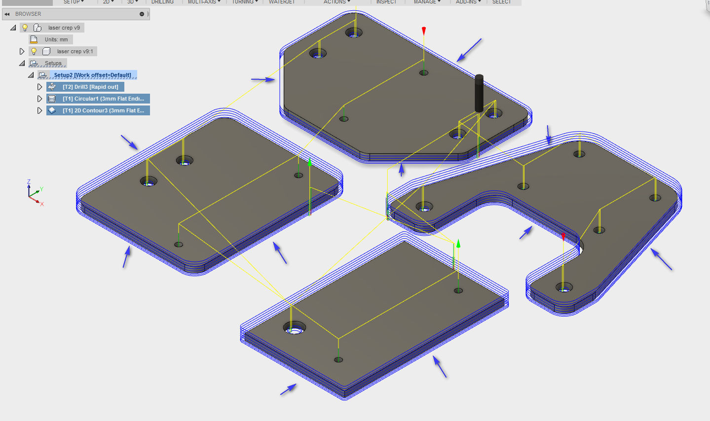

В последнее время акрил начал фрезеровать, и очень не хватает перемычек, как их обычно делают?
вот пример детали из акрила толщиной 3 мм:
2016-12-28_230652.jpg (4455 просмотров) <a class='original' href='./download/file.php?id=98683&mode=view' target=_blank>Загрузить оригинал (613.09 КБ)</a>
стрелками показал где например хотелось-бы их иметь

selenur писал(а):В последнее время акрил начал фрезеровать, и очень не хватает перемычек, как их обычно делают?
В 2d contour на вкладке geometry есть кнопка tabs.
Там и параметры перемычки и их расположение задается.
Re: Fusion 360
То что доктор прописал, спасибо!!! :good:
