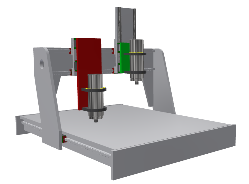

ещё немного красивых картинок. если что - станок был сделан и работает себе уверенно, пиля алюмяху для хоббийных целей где-то под челябинском. материал - ст3сп5, 15мм рама сварная, аргон. портал и боковины сварены вместе и обработаны за один установ. фоток конечного результата, к сожалению, нет, но суть собсно в сравнении. на картинках грубая модель,с точными размерами (как нарисовано, так и скрутили) дабы было проще видеть.
ттх: размеры установочной зоны: 1000х750х255
размеры зоны обработки: 800х600х210 (до гайки)
красная - "обратная", зелёная- "прямая".
1) обе оси в нижнем положении.
Screenshot_21.png (7496 просмотров) <a class='original' href='./download/file.php?id=98321&mode=view' target=_blank>Загрузить оригинал (78.27 КБ)</a>
2) обе оси в верхнем положении.
Screenshot_22.png (7496 просмотров) <a class='original' href='./download/file.php?id=98322&mode=view' target=_blank>Загрузить оригинал (76.77 КБ)</a>
для того, чтобы зелёная начала работать, нужно опустить балку до отметки 60 мм (считаем от гайки). красная при такой высоте балки практически не работает.
Screenshot_23.png (7496 просмотров) <a class='original' href='./download/file.php?id=98323&mode=view' target=_blank>Загрузить оригинал (56.79 КБ)</a>
зато зелёную можно поднять в высоту и фрезеровать... ну хз. пенопластовые шарики, к примеру. или стаканчики из воска.
или хорошо кроить листовой материал, так как больше под балку не просунуть.
Screenshot_24.png (7496 просмотров) <a class='original' href='./download/file.php?id=98324&mode=view' target=_blank>Загрузить оригинал (56.97 КБ)</a>
очередной итог: у вас низкий портал? вам прямая схема. у вас высокий портал? только обратная.
Re: Варианты компоновки оси Z. Примеры и обсуждение.
Ну о том и толкую что обратка только на большой высоте выигрывает. Но в основном проекты все тут до 200мм а это низко. При 300мм рабочей высоты уже нужно сравнивать внимательно и смотреть что удобней более 300мм уже обратка будет рулить полюбому но есть и исключения.
Сообщение donvictorio »
ну так видишь, со стандартным 2,2 квт шпинделем 60 мм получается(как раз расстояние между нижней кромкой зоны крепления и плоскостью гайки). ну либо шпиндель крепить за задницу, что есть в корне ошибочно.
я не спорю - можно, конечно, измерять не от гайки, а от кончика фрезы и добавить ещё 40мм (будет зазор 100мм), и ещё где-то 50 можно накинуть, закрепив шпиндель за жопу. в итоге получится эдакий монстрик, который ни рыба ни мясо. также есть всякоразные шпиндели, которые вообще на лом похожи, и тд. но тут рассматривается стандартная схема - могу купить на али комплект 1,5 квт с частотником и помпой - какую схему мне делать?
На прямой схеме если поле больше 100мм шпиндельная плита имеет свес примерно на 60мм а чтобы не гнулась ставлю ребра. При поле 160мм свес небольшой 60мм гдето получается.
Сообщение ultrus »
donvictorio писал(а):ну так видишь, со стандартным 2,2 квт шпинделем 60 мм получается(как раз расстояние между нижней кромкой зоны крепления и плоскостью гайки). ну либо шпиндель крепить за задницу, что есть в корне ошибочно.
А не ошибочно делать такие высокие боковины и так опускать плиту крепления шпинделя?
В итоге, конец фрезы в нижнем положении будет болтаться как лошадиный хвост. А у хоббийщиков основные задачи обычно решаются не выше 50 мм от стола, будь то дерево или металл.
Смысл так высоко задирать портал, если конец фрезы невозможно поднять до его нижнего края?
Безымянный-1.jpg (7475 просмотров) <a class='original' href='./download/file.php?id=98326&mode=view' target=_blank>Загрузить оригинал (1.04 МБ)</a>
donvictorio писал(а):закрепив шпиндель за жопу. в итоге получится эдакий монстрик,
Шпиндель, однако, покрепче будет, чем дюралька с рельсами.
