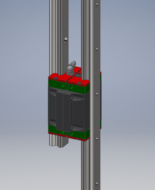

donvictorio писал(а):ещё так можно.
А можно и с такими каретками поизвращаться:
Подщипник крест.jpeg (16.38 КБ) 7275 просмотров

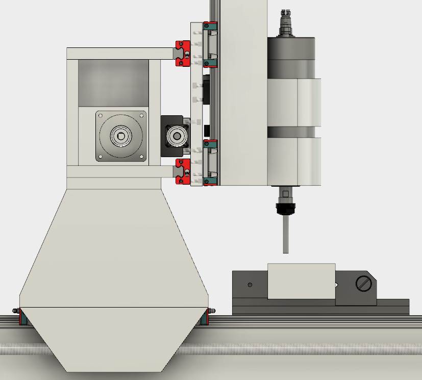

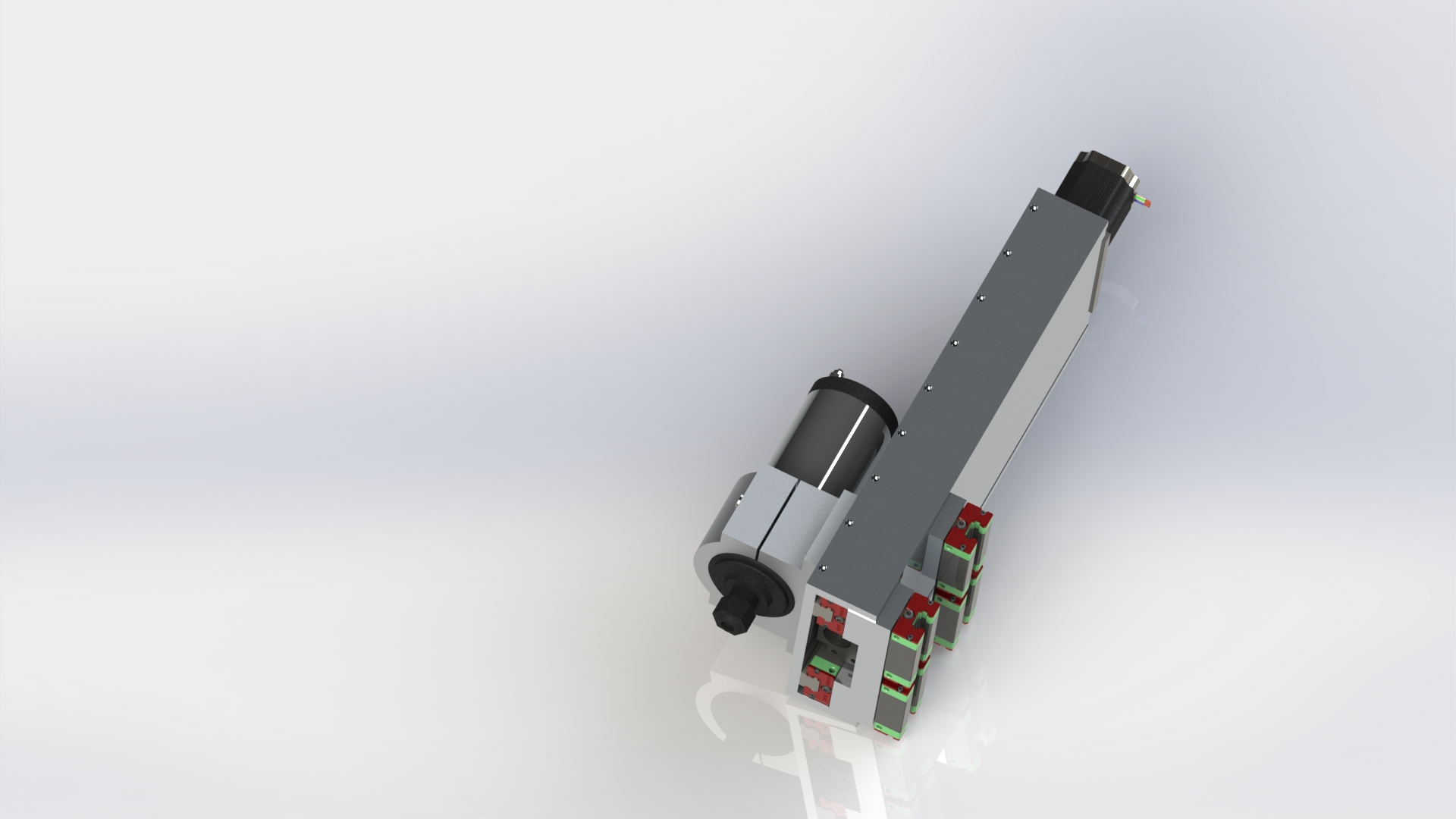

Re: Варианты компоновки оси Z. Примеры и обсуждение.
Немного моих примеров с обраткой. Вылет кареты Z, шпинделя и фрезы свободно регулируется под конкретную задачу, и не зависит от конструкции кареты.
А если задача обработать высокую деталь сферу например без перестановок шпинделя.
не всегда это цилиндр. мастермодель какаянибудь или матрица глубокая. в моем понимании если есть рабочее поле к примеру 150мм в высоту то оно должно 100% обрабатыватся максимально возможным инструментом например под ER20 максимально разумная фреза с вылетом 80мм + 20мм хотябы запас на переход. в итоге под поле 150 ход оси для комфортной работы 250мм ну и чтобы никаких плит в самом низу не мешалось поскольку при высоких работах часто цанга уходит в деталь. иногда от такихмелочей зависит то можно вообще сделать конкретную деталь или нельзя. и если уж станок имеет поле 150 то он должен на нем работать полноценно а не только кубики в тисках торцевать.
на примере с картинке вообще непонятно как работать. в исходном виде высота совсем маленькая а если шпиндель переставить то получим плиту сразу за гайкой шпинделя и сможем только кубики плоские торцевать. а матрицу на какойнибудь капот самолетный уже не сделать.
