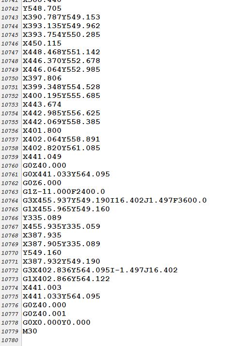

Всем привет, как убрать поднятия по оси z между проходами при фрезеровке кармана. Уп пишу в vectric aspire. Холостых поднятий больше времени фрезеровки материала...

открыть в блокноте и удалить все строчки с поднятием фрезы. после окончания очередного цикла в кармане она должна опуститься сразу на начальную точку следующего цикла.

руками не вариант, может что-то в постпроцессоре прописать? Сохраняю в Gcode arc.

найти и заменить на пробел g0z40.000

то же не пойдёт, а перемещения между карманами? короче, надо тогда безопасную высоту делать меньше...

фреза то крутится. и программа кривоватая - там много лишних перемещений на сотки. но это дело сработает только в пределах одного кармана, если они разные - то да, только уменьшить безопасную высоту до уровня чуть выше верхней кромки заготовки.

Делал недавно похожую работу. Безопасную высоту поставил нужную именно для кармана. Потом загрузил УП в CIMCO и вручную отредактировал поднятие на нужную безопасную высоту для перемещения между карманами. Но у меня было очень много изделий, поэтому посидел, поправил, в результате много времени потом на обработке сэкономил.

есть ещё тема заменять поднятие-опускание на дугу. тоже знатно времени экономит, когда много подобных циклов (сверловка множества отверстий, к примеру)

я вообще, без перепроверки кода в CIMCO ничего не скармливаю станкам, кстате симкой и скармливаю :) (стоит PCI плата на 2 СОМ порта)
потом смотрю в работе станка лишние проходы, фрезерование воздуха, и в симке уже правлю. но с перемещениями G0 вблизи заготовки не балуюсь сильно (благо станки шустрые), 10 раз перепроверяю, станки жалко да и инструмент дорогой.
например сейчас делаю детальку (1260 штук из нержы в 4х оси, после токарника) так один из инструментов, проходит в 2ух миллиметрах от патрона 4х оси, в результате ручного редактирования, время обработки с 5:20 минут, упало до 3:40, и это в щадащих режимах для инструмента :) (заказ не "горит")
