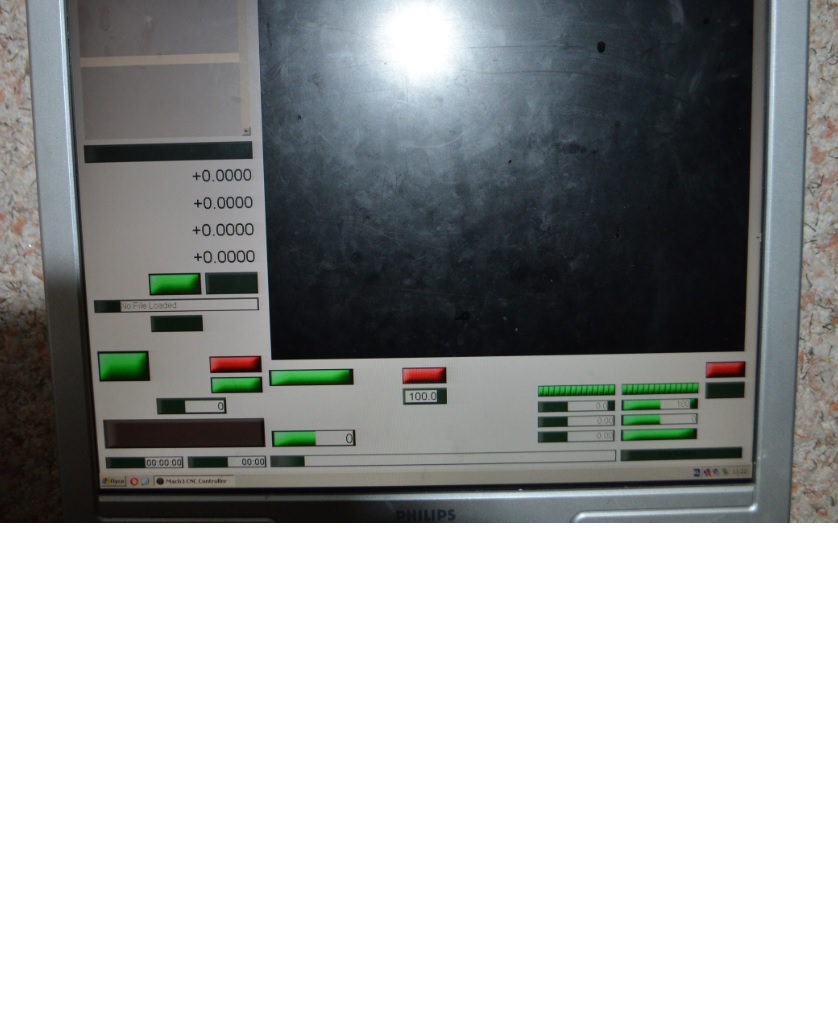

Установил на новый диск Windows XP не могу загрузить Скринсет для Mach3, русскоязычный получается вот так

Re: Старый системник.
ХОЧУВСЁЗНАТЬ писал(а): цеху работает много станков,думал может от перепада
напряжения-купил бесперебойник.Не помогло
Обычный бесперебойник не стабилизирует и не фильтрует сетевое напряжение.
Тенгель
Сообщения: 1796
Репутация: 619
Откуда: Чита
Сообщение Тенгель »
ХОЧУВСЁЗНАТЬ писал(а):Установил на новый диск Windows XP не могу загрузить Скринсет для Mach3, русскоязычный получается вот так
Читай внмательно описание, если выполнить все пункты, то обязательно получиться. В комплекте идут ещё два шрифта, установи их в систему.
