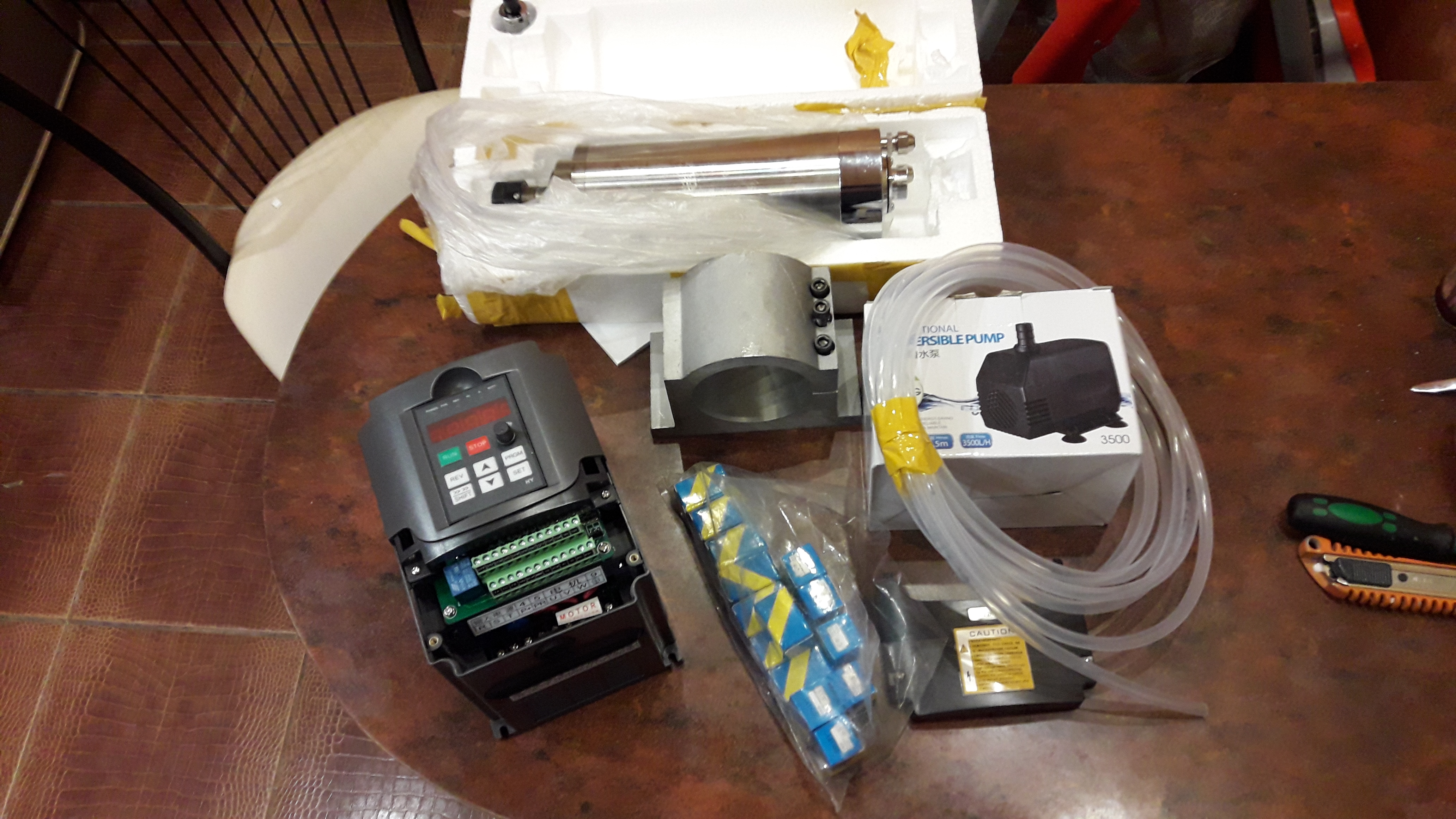

Вот пришла посылка со шпинделем на 2,2 кВт(может и с избытком мощность, но не хочу заказывать в будущем по сто раз) и добром к нему.
20161220_211602.jpg (1297 просмотров) <a class='original' href='./download/file.php?id=98105&mode=view' target=_blank>Загрузить оригинал (2.95 МБ)</a>
Заказывал всё одной посылкой. И мне спокойней, и продавец слал данный товар из Германии, благодаря чему я исключил общение с нашей таможней(докажи сколько заплатил и потом заплати нам 21% :pssdoff: ), и пришло быстро.

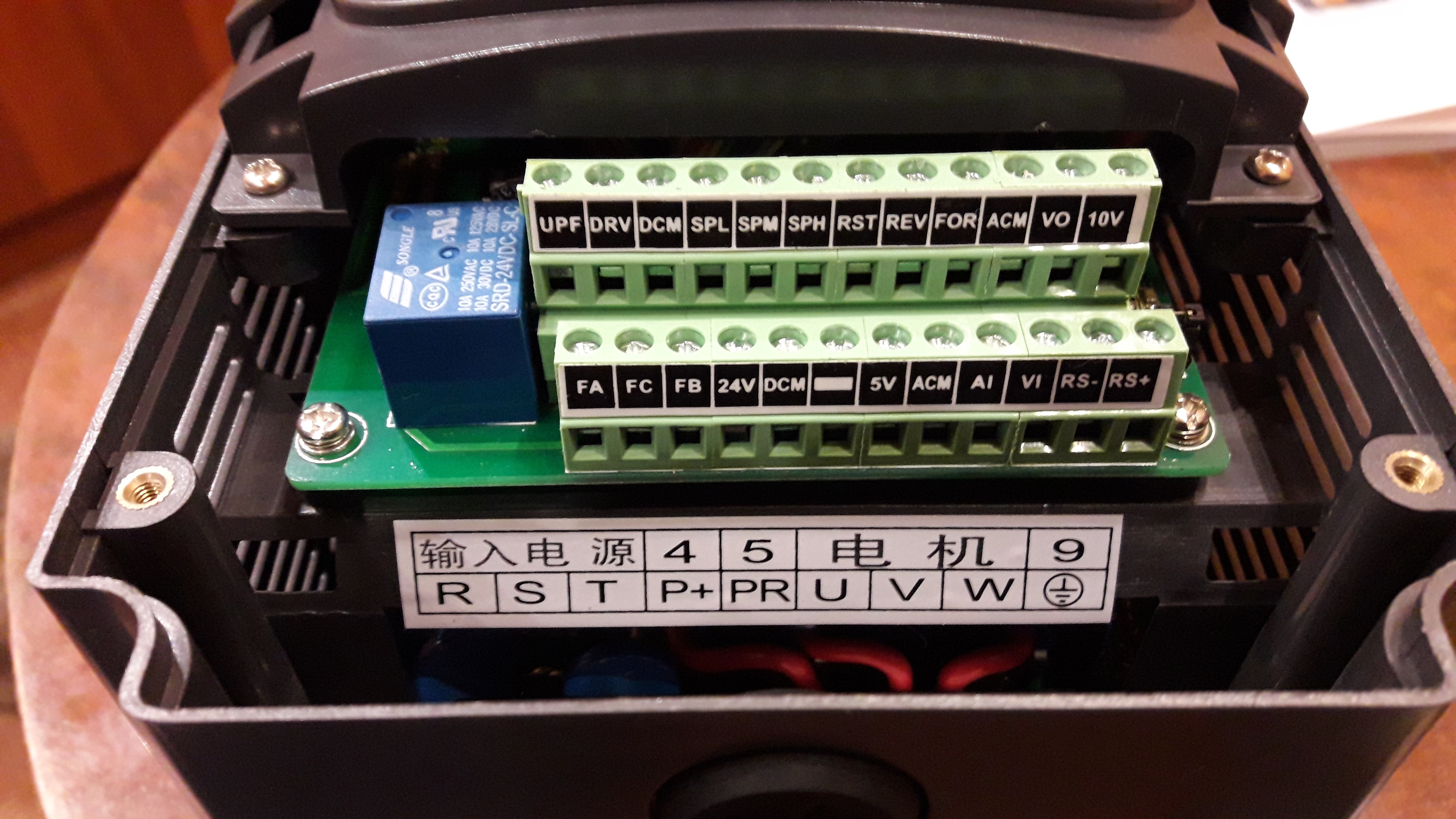

Разобраться в этом:
20161220_211144.jpg (1297 просмотров) <a class='original' href='./download/file.php?id=98106&mode=view' target=_blank>Загрузить оригинал (3.18 МБ)</a>
И если к инвертору есть инструкция, то шпинделю ничего нет. И тут 2 вопроса.

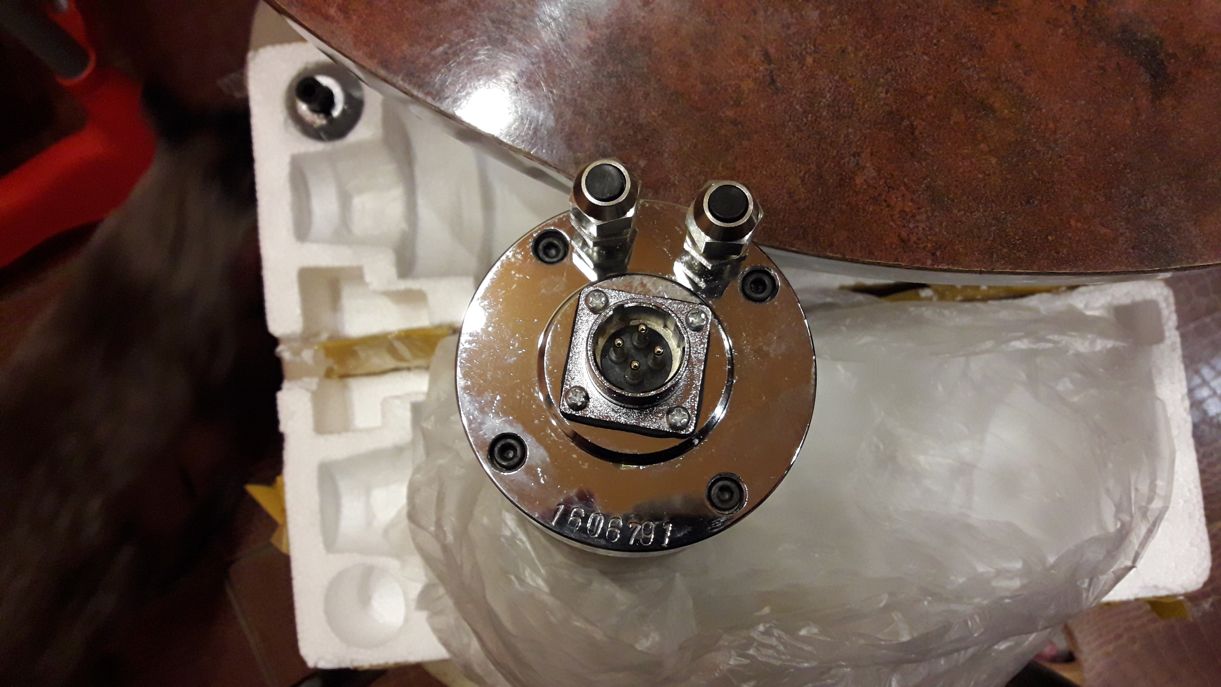

20161220_211332.jpg (1297 просмотров) <a class='original' href='./download/file.php?id=98107&mode=view' target=_blank>Загрузить оригинал (2.94 МБ)</a>
Первый касательно охлаждения. Есть ли разница в том, куда будет входить охлажденная вода и откуда выходить горячая или без разницы куда подрубать?
И второй- разобраться что к чему подключается на тех 4х контактах.
Если кто-то, с ходу, может кинуть ссылки на ответы, буду очень благодарен.

Вход и выход без разницы.
В разъеме один контакт должен быть соединен с корпусом, но китайцы частенько никуда его не подключают. Так что это элементарно вызванивается.
