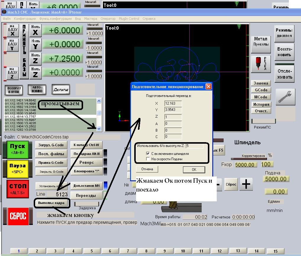

Если правой клавишей мыши щелкнуть над строкой программы увидим эту надпись "Run from here" и если нажать то можно начать резать прямо с этой строки и все вроде бы хорошо работает, но шпиндель не включается автоматически. Как это сделать? может кто то уже победил эту проблему?
Re: Run from here (Стартовать отсюда)
Шпиндель включится только по M3/M4, иначе никак. Поэтому нужно вручную его пускать или через mdi.
Ну почти никак, можно завести на пин spindle-enable пин halui.program.is-running, но тогда шпиндель будет сам включаться при запуске любой программы, что может быть не безопасно, поэтому такой путь кране не советую! :attention:
Nick писал(а):Шпиндель включится только по M3/M4, иначе никак. Поэтому нужно вручную его пускать или через mdi.
В Маче таже фигня. Правда там выходит окно и можно поставить галку запустить шпиндель. Мож что нибудь подобное можно в ЕМС сделать
Мач.JPG (1718 просмотров) <a class='original' href='./download/file.php?id=6948&mode=view' target=_blank>Загрузить оригинал (161.58 КБ)</a>
В принципе такое же окошко можно пририсовать и для LinuxCNC, если это действительно нужно...

Nick, я бывало уже пару раз подобную необходимость имел, правда у меня время обработки 1 детали не столь велико и даже с самого начала можно прогнать
нікому нічого не нав'язую.
Просто все тоже самое можно написать в MDI в пару строк
G01 X Y Z (хотя перемещение по прямой не всегда прокатит - иногда надо деталь обогнуть или сначала по XY приехать, а потом по Z)
G04 и вперед
Если это часто надо выполнять, тогда смысл может быть...
