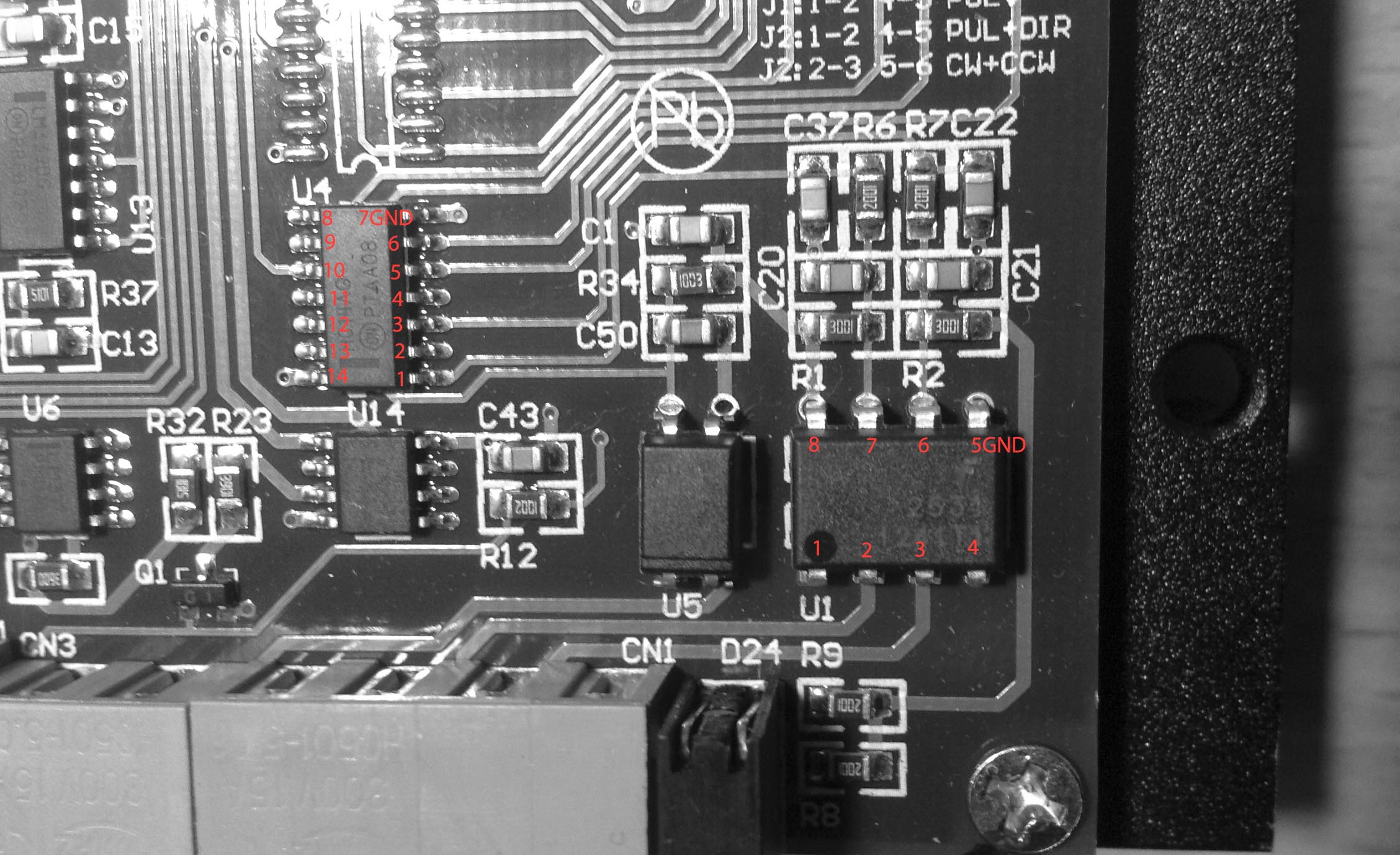

Пропал сигнал DIR, сломался драйвер?

Cross писал(а): Ноги это имеется ввиду выходы на контроллере? Сигналы с контроллера на драйвер у меня по витой паре приходят.
не, непосредственно с оптопары, которая в 8ногом корпусе

корочи меряй напряжения, по цепочке от входа оптопары до выхода инвертора U14. интересно какое оно на входе в u14.
это раз. второе, когда победишь драйвер, обрати внимание на перемычки j1. насколько я понял их смысл, они определяют по какому фронту срабатывает контроллер драйвера. они установлены на спад.
недавно выянил особенности своего! лпт порта, что гораздо лучше он работает при отрабатывании на нарастание. у меня во время спада импульсов сигнал дир кратковременно просаживался до нуля, контролер его иногда воспринимал как шаг в обратную сторону . на большой скорости работы мотора приводило к стопорению. на малой были слышны стуки

Сейчас поеду измерять. Я к слову крайне плохо соображаю в радио электронике, транзистор с диодом как выглядит не знаю, знаю у транзистора три ножки... Перепаять и не перегреть элемент могу, руки не трясутся, только если мне покажут какой... :) Приходится вот так все постигать... Мерить на "холодную" или прогреть? Мерить в состоянии покоя или вращать движок во время замеров?

Mamont писал(а):до выхода инвертора U14. интересно какое оно на входе в u14.
U4 Вы имеете ввиду? U14 это тот что под ним и меньше

да, U14 а не U4.
корочи такая установка по замерам (в основном будем тестить канал ДИР, поскольку он работает в статике и легко обычным напряжометром класса мультиметр померять.)
мотор подключить к драйверу надо, а руками крутить не надо.
плата драйвера
1. напряжение между 1 и 2 ногой U1 (падение напряжение на входе оптопары)
2. напряжение между 5 и 7 ногой U1 (выходное напряжение оптопары)
3. напряжение между 5 и 8 ногой U1 (напряжение питание оптопары)
4. напряжение между 7 и 1 U14 (вход на инвертор с тш)
5. напряжение между 7 и 2 U14 (выход с инвертора, он же вход на мозги драйвера)
6. напряжение между 7 и 14 U14 (питание инвертора)
п.1-5 выполнить 4 раза: дир в одну сторону, дир в другую по холодному и тоже самое по горячему
мне надо понять, оптопара(ы) не открывается или наоборот не закрывается.

Вощем так:
ХОЛОД:
ОПТОПАРА
1 2 - 0,13 право; 1,39 лево
5 7 - 4,93 право; 1,91 лево
5 8 - 4.95 право; 4,95 лево
ИНВЕРТЕР
7 1 - 4,92 право; 1.89 лево
7 2 - 0,00 право; 4.95 лево
7 14- 4.95 право; 4.95 лево
ТЕПЛО
ОПТОПАРА
1 2 - 0,13 право; 1,38 лево
5 7 - 4,93 право; 1,43 лево
5 8 - 4.95 право; 4.95 лево
ИНВЕРТЕР
7 1 - 4,92 право; 3,42 лево
Прикладываю даташит инвертера и оптопары, а так же картинку, правильно ли я маркировал контакты.
Схема оптопара.jpg (1769 просмотров) <a class='original' href='./download/file.php?id=97628&mode=view' target=_blank>Загрузить оригинал (398.28 КБ)</a>
Инвертер.PDF
(107.21 КБ) 539 скачиваний
Оптопара.pdf
(592.78 КБ) 323 скачивания
AndyBig
Сообщения: 3876
Репутация: 1121
Откуда: юг России
Re: Пропал сигнал DIR, сломался драйвер?
Сообщение AndyBig »
Cross писал(а):ОПТОПАРА
ИНВЕРТЕР
Тут непорядок. На выходе оптопары нормальное напряжение "лево", а на входе инвертора уже нет. Возможно, проблема в резисторе R6 - значительно увеличивает свое сопротивление или теряет контакт при нагреве. Я бы перепаял резистор R6, причем на номинал раза в два меньше, и посмотрел бы что из этого выйдет. Можно попробовать во время измерения на 1 ноге инвертора пошевелить этот резистор, понажимать на него чем-то пластиковым или деревянным и посмотреть не будут ли скакать показания на мультиметре.

Да, интересный случай.
Несмотря на все странноси инертер чота да выдает правильное. Но не факт что канал Степ-а пропускал сигналы на контролер
На всякий случай померяй сопротивление на R6, только не непосредственно на нем, а на U2нога 7 - U4 вывод 1 /все платы обесточены должны быть/
Но более вероятно что неисправна U4. Ее вход(ы) пробит и она накидывает ток через U2, порядка 1ма. В то время как входной ток должен быть в до 1мка.
Оптопара не открывается как следует. Низкое напряжение должно было быть до 1в
В MACH3 можно включить режим Sherline, импульсы шагов будут меандровые и если чо, можно повторить будет опять замеры по каналу степ.

На SMD резисторе маркировка 2001, это значит 2 кОм? А мне нужно 1 кОм запилить туда? Щас схожу померяю...
Mamont
Сообщения: 1667
Репутация: 391
Настоящее имя: Виталий
Откуда: РБ Минск
Сообщение Mamont »
Cross писал(а): На SMD резисторе маркировка 2001, это значит 2 кОм? А мне нужно 1 кОм запилить туда? Щас схожу померяю...
Да, 2к
Можно вообще от 0 ом до 1к что нибуть впаять.

Mamont писал(а):U2нога 7 - U4 вывод 1
Может U1 а не U2?

Cross писал(а):На SMD резисторе маркировка 2001, это значит 2 кОм? А мне нужно 1 кОм запилить туда?
Да, все верно. Запилить можно любой из диапазона от 500 Ом до 1 килоома :)
Mamont писал(а):Можно вообще от 0 ом
Не-не, не надо от 0. Это, конечно, не сотни МГц, но все равно пусть будет какое-то сопротивление, хотя бы от 100 Ом :)

Mamont писал(а): U2нога 7 - U4 вывод 1
От ноги до ноги - 2,01, если просто сопротивление мерить, то тоже 2,01. У рабочего драйвера тоже самое

И на последок померяй входной ток микросхемы U4
Дир в право.
мультиметр в режиме милиаммерметра,
Один щуп на землю (нога 7), второй на вход (нога 1).
Мультиметр покажет ток, что выдает на вход микросхема U4 + ток от подтяжки оптопары (1ма =5в/(3к+2к))
Исправный ток 1ма (1.001ма), у тебя наверное будет ~2 и больше
Если будет больше 1.1ма , 95% звезданута микросхема U4.
