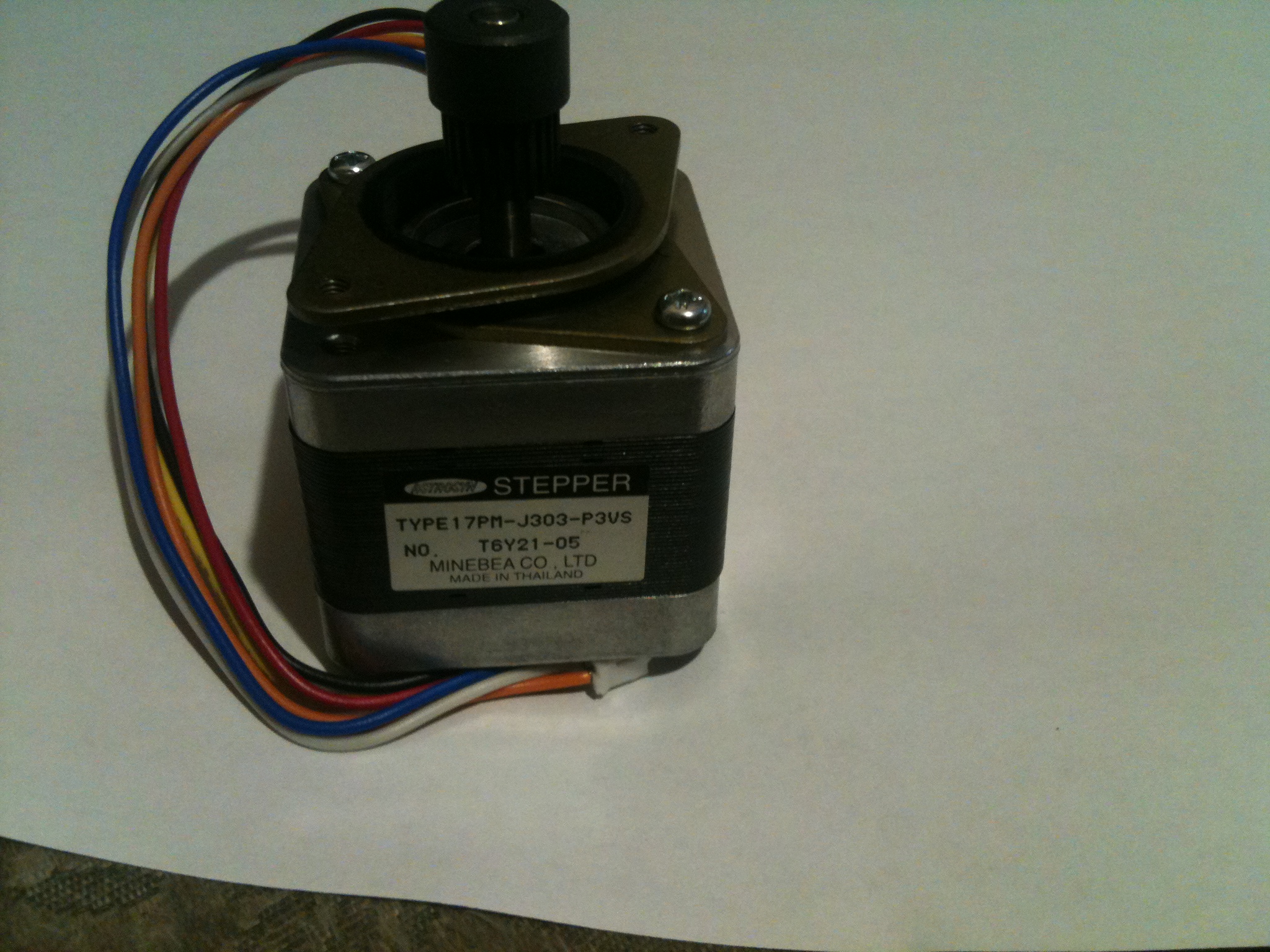

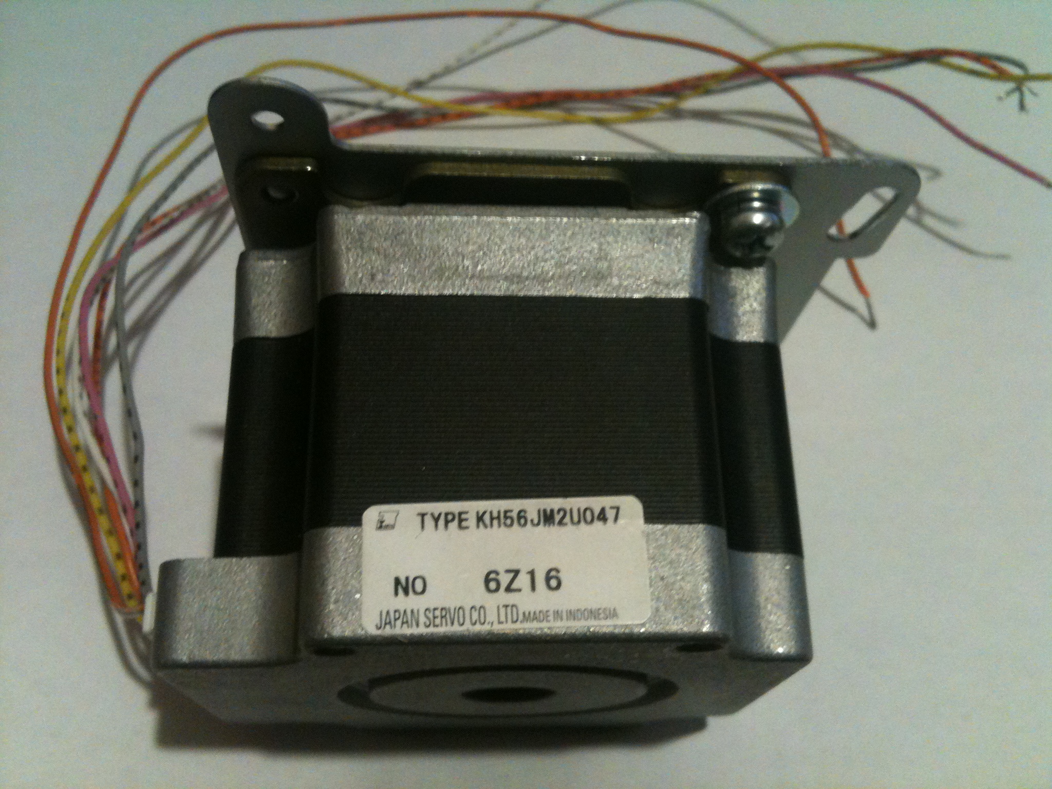

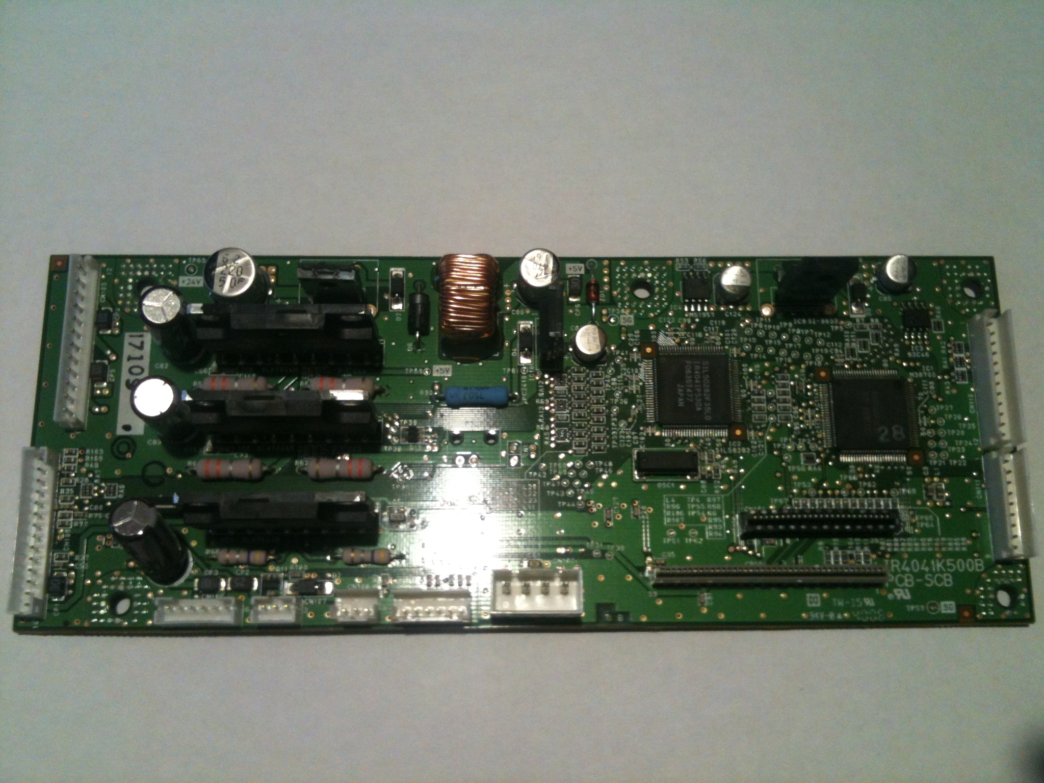

Здравствуйте, возникла идея в создании настольного чпу фрезера. На руки попали 3 шаговых двигателя из ксерокса + плата, 2 одинаковых один поменьше. Во всех 6 pin. Хочу проверить их работоспособность. В интернете ничего про их характеристики не смог найти.
1. Как можно узнать их напряжения и возможно запустить от ПК блока питания напрямую ?
2. Как узнать какую плату управления на них можно поставить.

sunfcdk писал(а):1. Как можно узнать их напряжения и возможно запустить от ПК блока питания напрямую ?
Узнавать надо не напряжение, а ток. Узнать можно приблизительно по сопротивлению и индуктивности обмоток, точнее подобрать потом экспериментально. Запустить напрямую от блока питания (любого) никак нельзя. Только через драйвер ШД плюс генератор импульсов.
sunfcdk писал(а):2. Как узнать какую плату управления на них можно поставить.
Простите, но вопрос звучит совершенно бессмысленно. Как если спрашивать "какой руль подойдет к этим колесам". Что имеется в виду под "платой управления"?

ошибся, имеется в виду драйвер.

Сообщение AndyBig »
Не думаю, что ток этих моторов превышает 3А, так что драйвера можно использовать практически любые на этот ток. Например на тех же TB6560 или TB6600.
