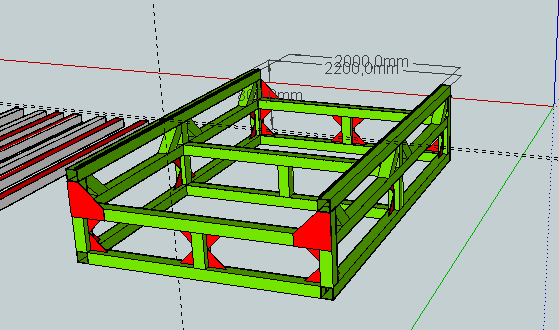

Там где давал ссыку цены не актуальные. Заказывал в giden`е. Приехали но на станок не ставил. В принцепе пока только раму сварили. Сейчас срочно уехал за границу. вернусь - продолжу стройку.
http://www.giden.ru/ - вот тут. Цены самые демократичные из того что мог найти. не на правах рекламы. Режут кратно метру. Но 2 куска по 300 отрезали в довесок. Заказывал 2 шт 2000мм 2 шт 3000мм 2 шт 300мм
Так же переосмыслили станок. Решили делать немного подругому.

Хм, знакомая конструкция станины :)
Для раскроя листового материала, такая конструкция станины не удачна - не удобно загружать материл, мешают боковые стойки. Для таких целей лучше стандартная компоновка - портал с тумбами.

Andrew//A писал(а):не удобно загружать материл
Для меня наоборот. Т.к. загрузка листа будет с короткого края. Помещение позволяет поставить 2 станка с такими размерами паралельно друг другу по стороне 3000. И стол будет низкий. По нему можно будет ходить без проблем.
