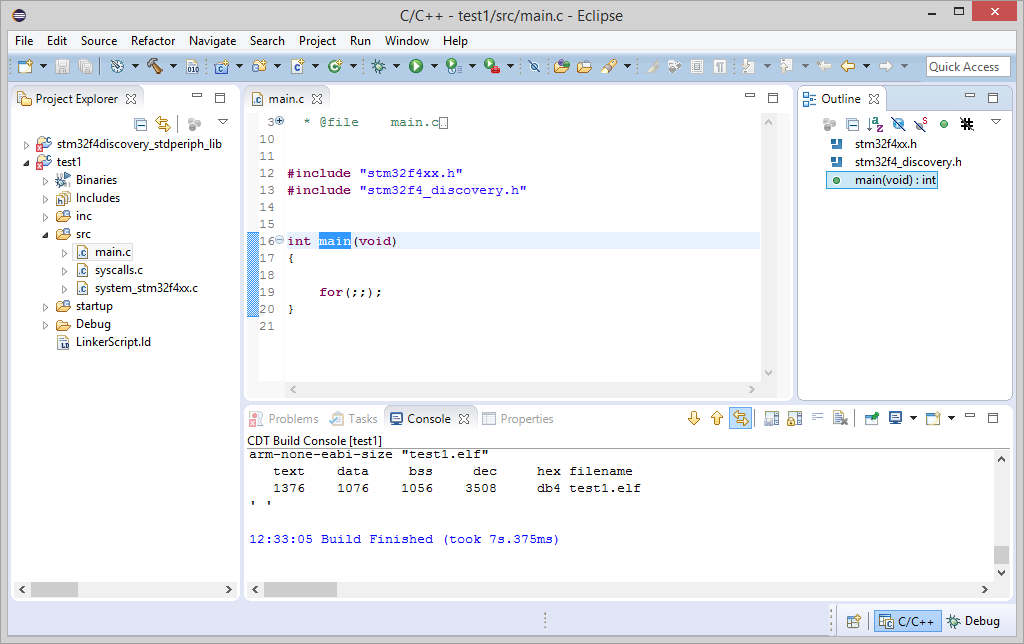

Как я понял, куда не плюнь, везде IDE идут на основе Eclipse. Попробовал до кучи winIDEA Open и Atollic TrueSTUDIO. У последнего порог вхождения ниже, зато отладка платная.
В итоге вышел на бесплатный SW4STM32. Весьма низкий порог вхождения - сел и поехал. На борту имеем стандартную библиотеку периферии (StdPeriph) и Cube HAL - отмечаем требуемое при создании проекта. Можно, канеш, ничего не подключать, получится голый проект для хардкорщиков. На выбор все стандартные макетки с STM32. Немного фоток для желающих попробовать..
2016-12-11_151311.png (3439 просмотров) <a class='original' href='./download/file.php?id=97325&sid=12f3d281bd941abfdbc859bd92c57ff8&mode=view' target=_blank>Загрузить оригинал (18.42 КБ)</a>
2016-12-11_151606.png (3439 просмотров) <a class='original' href='./download/file.php?id=97323&sid=12f3d281bd941abfdbc859bd92c57ff8&mode=view' target=_blank>Загрузить оригинал (18 КБ)</a>
2016-12-11_151957.png (3439 просмотров) <a class='original' href='./download/file.php?id=97321&sid=12f3d281bd941abfdbc859bd92c57ff8&mode=view' target=_blank>Загрузить оригинал (46.75 КБ)</a>
2016-12-11_151453.png (3439 просмотров) <a class='original' href='./download/file.php?id=97324&sid=12f3d281bd941abfdbc859bd92c57ff8&mode=view' target=_blank>Загрузить оригинал (16.4 КБ)</a>
