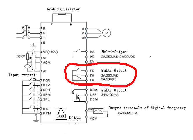

включил "моск".Как на рисунке не катит

На частотниках есть реле. Привяжи провода на соответствующие выводы частотника. Будет отключать тормоз при запуске и включать при остановке.
Screenshot - 11.12.2016 , 12_37_22.png (2866 просмотров) <a class='original' href='./download/file.php?id=97326&mode=view' target=_blank>Загрузить оригинал (75.82 КБ)</a>
Если ток не устраивает, то используй эти выводы для управления твердотельным реле большей мощности.
На твоей схеме реле в самом верху.
