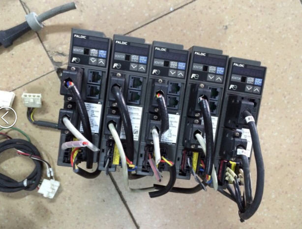

Привет всем!
На станочек себе решил прикупить еще пару серв, но за одно урвал и еще три комплекта. Сервы в пути, ожидаю к новому году +/- Ищу покупателя заранее.
Сразу скажу, что цену малость накинул, хоть доставку окуплю. Цену вижу 12тр за комплект. Разъемы все имеются, на моторах провода целые.
По возможности проверю на работоспособность.
Территориально нахожусь г.Иркутск. Смогу отправить почтой или ТК Энергия. Если сильно надо, закажу экспедирование груза в другой ТК, приедут заберут. Оплата на карту.

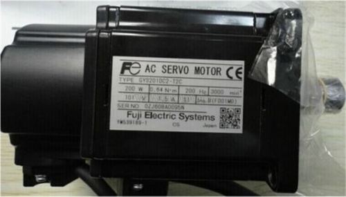

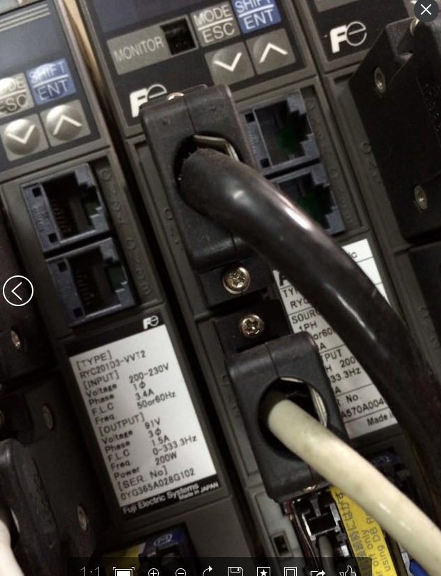

Характеристики на фото, понимают степ/дир, можно управлять по сети.
Драйвера ryc201d3-vvt2, моторы gys201dc2-t2a

А что за станок на сервах собираешь?den_sibirskiy писал(а):На станочек себе решил прикупить еще пару серв
Никогда не держал в руках серводвигатели, по этому смущает номинальный момент 0,637 Н.м.
Какой шаговик такой сервой заменить можно? Сильно не пинай, ибо не ведаю я ничего про сервы.

насчет какой шаговик заменить не скажу, но могу сказать например что на мультикаме стоят 400-т ваттные паносы.. и летает он нифига не медленно... • Automatic operation can be resumed
по моменту - 0,637 - это номинальный. есть еще пиковый - он будет для этого мотора около 2н/м. вобщем нифига не мало.

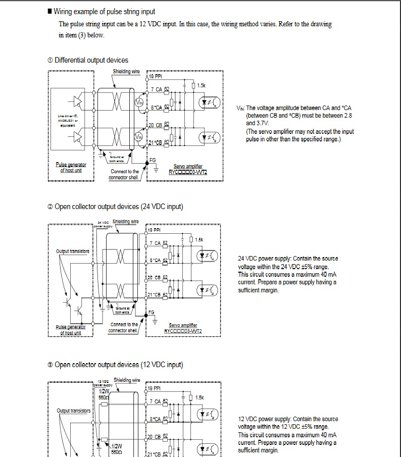

А реально ли подружить данный комплект с простенькой платой опторазвязки для управления по step/dir?
В мануале есть несколько схем подключения pulse string input, но самостоятельно в них разобраться не могу

так я ж написал что они step/dir, pulse to trein это оно и есть.
