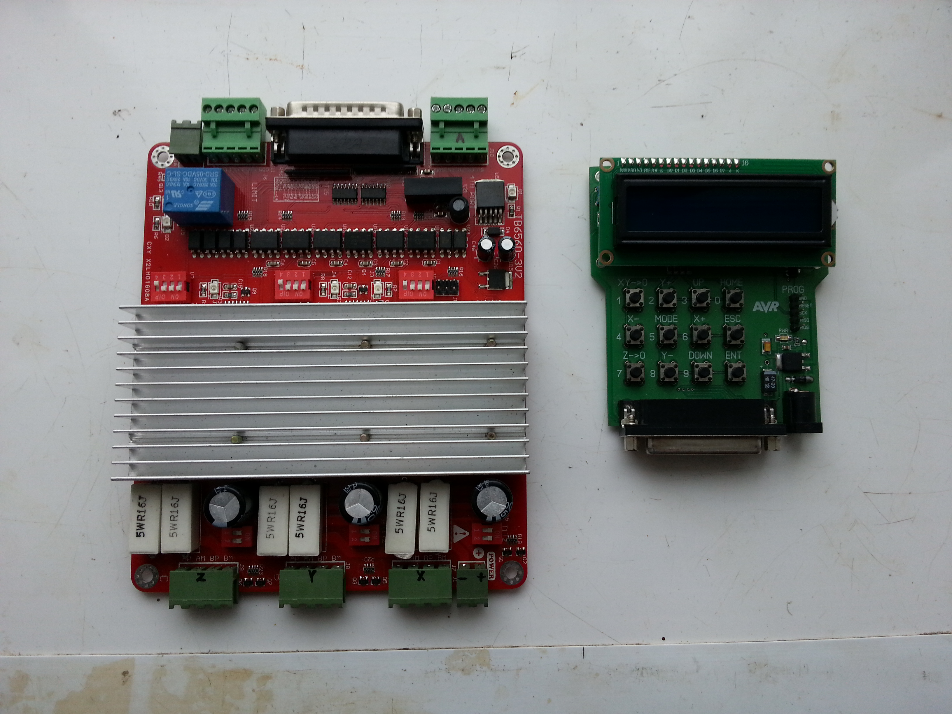

Начал делать станок на основе лазерного модуля. Долго ждал некоторые комплектующие из Китая (видимо посылки несла хромая черепаха и не по самой короткой дороге).
Каркас собрал пока деревянный на скорую руку. Направляющие валы на 10 длиной по 500 мм. , двигатели Nema 23, ремни 2,5 шириной 6, шкивы на 20 зубов.
Предполагалось объединить птаты MicroNC и TB6560 red на 3 оси.
MicroNC и TB6560 red (3906 просмотров) <a class='original' href='./download/file.php?id=96700&mode=view' target=_blank>Загрузить оригинал (1.92 МБ)</a>

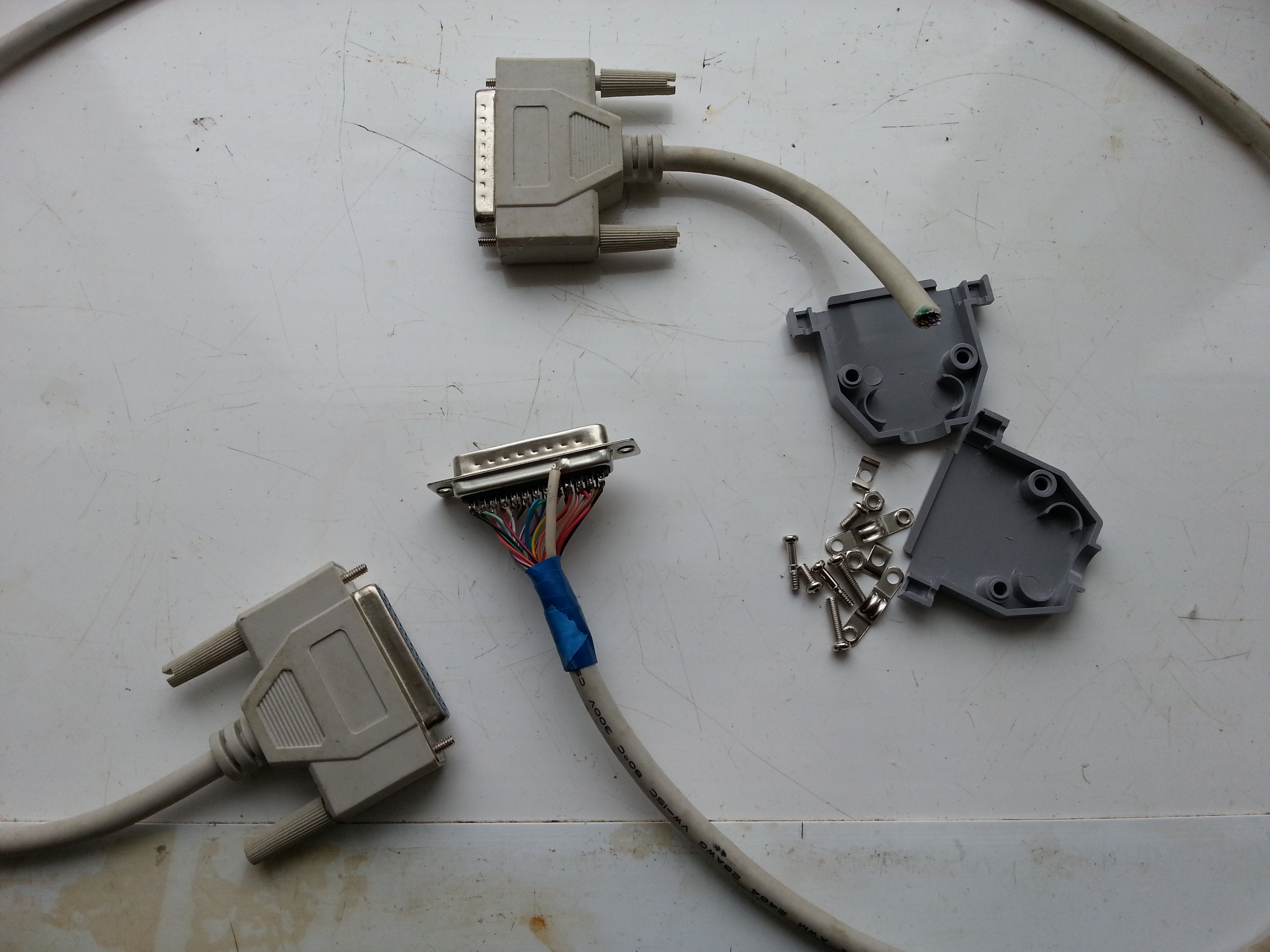

Соответственно перепаял кабель LTP и поменял местами 14 и 17 пины чтобы брать +TTL лазера с дополнительной оси TB6560 и не насиловать реле.
перепаянный LTP (3906 просмотров) <a class='original' href='./download/file.php?id=96701&mode=view' target=_blank>Загрузить оригинал (1.74 МБ)</a>
перепаянный LTP
Оси Х и У совпадают у обоих плат, поэтому остальные пины не трогал.
После запуска плат появились некоторые проблемы с настройкой:
Лазер горит при включении плат, никакие настройки в контролере MicroNC не отключают лазер, кроме как при ручном управлении шпинделем и осями.
Сразу же иду и отключаю там лазер или же включаю прямо перед запуском УП.
При запуске файла УП лазер исправно включается и выключается выжигая картинку. По завершению возвращается на нулевую точку и опять лазер остается во включенном состоянии, и пытается прожечь отверстие в фанере.

Непонятно что неправильно делаю:
- не корректное УП ?
- неправильные настройки контролера ?
- неправильное подключение железа ?
- неведомые и неизведанные силы :hehehe:

В моем варианте совместимость плат MicroNC и TB6560 оказалось глючным:
1) Лазер не выключается по окончании работы, выяснилось что при команде включить он отключается и наоборот при выключить включается лазер. Если в настройках MicroNC менять параметры на противоположные - ничего не меняется.
2) После выжигания заметил, что нулевая точка по оси Х не всегда возвращается в ноль после выполнения УП и слышно что как будто эта ось хаотично немного двигается в ту сторону которую последний раз двигалась. Так же это иногда проскакивает и после передвижения в ручном режиме.
Сначала грешил на случайный сдвиг заготовки, так как не закреплял никак. При уменьшении деления шага с 16 до 1 этот сдвиг стал заметен ощутимо.
Такой глюк происходит не всегда, и это тоже странно.
3) Иногда при завершении УП и при передвижении в ручном режиме одна из осей уезжает и едет до бесконечности.

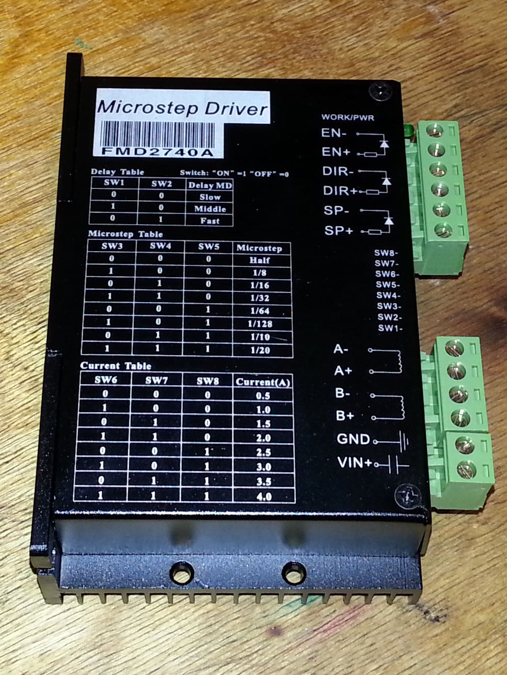

Опыты с совмещение плат MicroNC и TB6560 заканчиваю из-за нестабильностью.
Буду ставить отдельные драйвера FMD2740A
