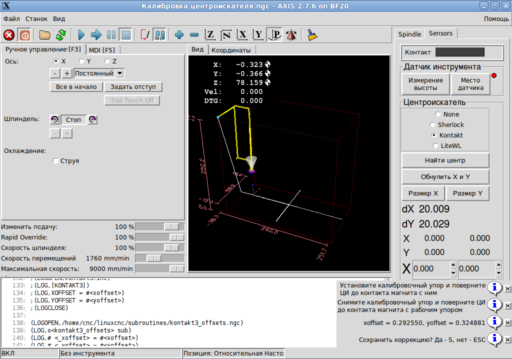

Собственно, юстировка состоит в следующем.
- на столе станка закрепляется деталь с круглым отверстием, например, шарикоподшипник. Диаметр отверстия особого значения не имеет. Вводим в отверстие зонд ЦИ.
- запускается программа юстировки (написана в G-кодах, LinuxCNC)
- далее, по подсказкам программы мы устанавливаем ЦИ вначале в «калибровочное» положение (поводок у дополнительного штифта). Программа производит поиск центра отверстия
Ци-2.jpg (3475 просмотров) <a class='original' href='./download/file.php?id=94103&mode=view' target=_blank>Загрузить оригинал (526.63 КБ)</a>
- затем дополнительный штифт снимаем и ЦИ поворачиваем в рабочее положение. Еще раз производится поиск центра.
- разность измерений по каждой оси делится на 2 и записывается в файл. Это и есть искомые поправки.
Снимок-Калибровка центроискателя.ngc - AXIS 2.7.6 on BF20.png (3475 просмотров) <a class='original' href='./download/file.php?id=94101&mode=view' target=_blank>Загрузить оригинал (124.52 КБ)</a>
Всё, юстировка закончена. Дальше подпрограммы измерения будут считывать этот файл и вносить необходимые поправки.
Юстировка не требует измерительного инструмента, отнимает немного времени и минимизирует человеческий фактор.

Это программа юстировки.

Вот такой файл получается. При необходимости он просто вызывается как вложенная подпрограмма.
o<kontakt3_offsets> sub
# <_xoffset> = 0.292550
# <_yoffset> = 0.324881
o<kontakt3_offsets> endsub
