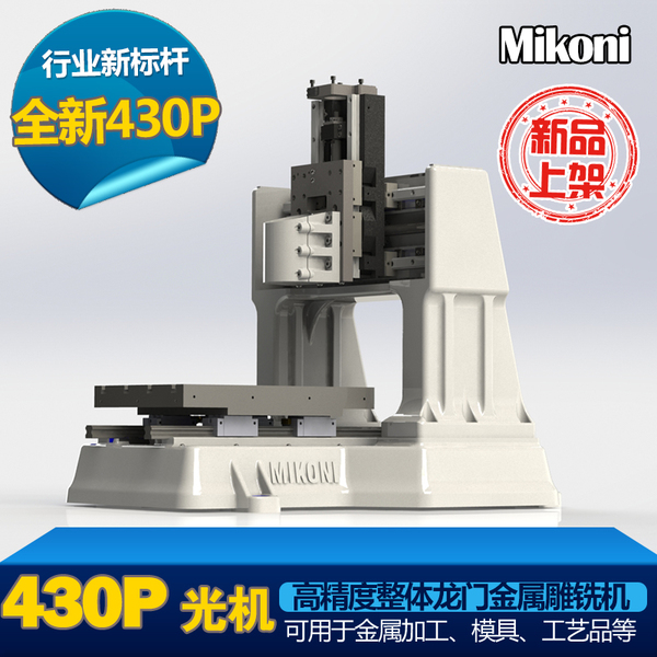

MGG писал(а):Закажи уже в Китае из чугуна, походу дешевле выйдет, со всеми наценками и транспортировкой
Мысль интересная. Поковырялся и нашёл действительно интересный и красивый аппарат. Может кому пригодится?
Конструктор: https://world.taobao.com/item/528221849 ... .11.jUs94p
Китаёз1.jpg (4725 просмотров) <a class='original' href='./download/file.php?id=97239&mode=view' target=_blank>Загрузить оригинал (260.6 КБ)</a>
В сборе: https://world.taobao.com/item/179288975 ... 4.4.iLJyNd
Китаёз.jpg (4725 просмотров) <a class='original' href='./download/file.php?id=97240&mode=view' target=_blank>Загрузить оригинал (276.41 КБ)</a>
Ради интереса запросил стоимость доставки через Благовещенск. Вес всего 270 кг, вроде не должны сильно ободрать.

Стоимость доставки станка через контору - 3 бакса за кг + доставка по России. Если самому, то дешевле, но нужно знать таможенные тонкости и быть готовым мчаться на таможню за сотни километров для решения вопросов.

john1987887 писал(а):Стоимость доставки станка через контору - 3 бакса за кг
Получается около 420 тыр. Вполне так нормальная цена для станка на 25-ых рельсах Hiwin, с 20-ми винтами и двойными гайками TBI, на 400 Вт сервах, со шкафом управления Mach4 USB, ручным пультом, насосом охлаждения, металлической защитой и централизованной системой смазки. А вот, шпинделя в комплекте нет.

ultrus писал(а):Получается около 420 тыр. Вполне так нормальная цена
Полностью согласен. Цена более чем адекватна. Только где подвох? Мож он из силумина?

у китайцев в плане литья всяких штуковин очень редко всё в порядке с составом литьевой смеси. в основном льют лом цветнины, а там может быть всё, что угодно. цинко-алюмо-магниево-говняная смесь. оно, конечно, похоже на алюминий, и даже твёрдое :)

john1987887 писал(а):Только где подвох? Мож он из силумина?
Не, на видео ржавые заготовки в углу валяются. Чугуний это. Они похоже массовкой конкурентов давят:
"Уважаемый покупатель: Потому что слишком много заказов поставки распределились следующим образом: целых 35 дней, 25 дней кровать, не принимать срочные заказы. Пожалуйста, знайте, спасибо!"
Это я дорогой и красивый станок выбрал, а есть подешевле, даже в комплектации побогаче со моментными шпинделями:
https://world.taobao.com/item/410102553 ... 1010255336
https://world.taobao.com/item/539809933 ... .20.kWCqJ0

Не, уж лучше дорогой и красивый. Отлично выглядит и цена норм.

этот станок уже мелькал здесь на форуме в теме покупок с таобао кажись
по ссылке написано что из чугуния китйского, марки НТ250, по нашему это что-то вроде СЧ25 (Чугун серый)
ultrus писал(а): Они похоже массовкой конкурентов давят
не думаю что есть какая-то массовка.
если станок делать нормально и претендовать на качество и из качественной комплектухи то это требует времени, даже на потоке, ибо выставления, обмерка, юстировка, сборка, все делается вручную.
теже швп хорошие быстро тоже не делаются.
