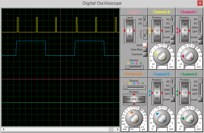

Ну что ж, первый тест обновленного механизма с замерами периодов, выглядит уже лучше

Еще одну вещь выскажу. Сделать фильтр сигналов, где ДИР на высоких скоростях внезапно меняет направление и потом обратно. Их игнорировать, принимать за предыдущее.
Прелюдией стало то, что поменял в своем драйвере реакцию на СТЕП.Реагировал не по фронту, а спаду сигнала. Казалось бы какая в ж разница.... Но прогоны показали неждачники. Некотороые импульсы с положительным DIR принимались за дир =0, и контроллер вместо положительного направления выдавал отрицательное.
Осцилограффом просмотрел поведение ДИРа: когда степ прыгает в "1", дир когда он уже высокий, делает короткое шило вверх, когда Степ падает в 0, Дир проваливается тоже (не до нуля, но с 4.5 в до 1.5-2 было).
