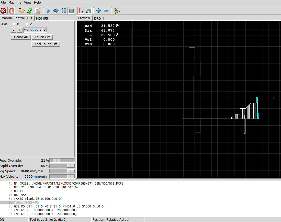

картинка по поводу "в голове делить на 2"
вроде как интерфейс сам делит и выводит нам:
Выделение_009.png (4570 просмотров) <a class='original' href='./download/file.php?id=97216&mode=view' target=_blank>Загрузить оригинал (63.92 КБ)</a>

Re: G71 , ... (remap)
Сообщение aegis »
nkp, ну а когда контур задаешь что должен в уме делить?
нікому нічого не нав'язую.
Сообщения: 8340
Репутация: 1589
Сообщение nkp »
aegis писал(а):nkp, ну а когда контур задаешь что должен в уме делить?
тебе видней - ты практик ;)
но вроде как в HAAS (токарка) вообще нет G7-G8
(а если и правда нет - то какой режим оставлен? диаметр?)
aegis
Сообщения: 3171
Репутация: 1810
Настоящее имя: Михайло
Сообщение aegis »
nkp, думаю что эти параметры на лету могут не меняться а быть спрятаны где-то в меню настройки

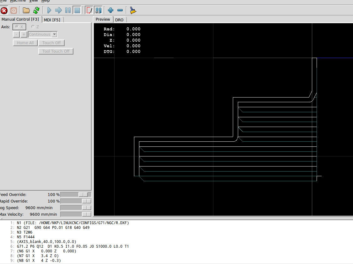

Сообщение pkasy »
nkp писал(а):вроде как интерфейс сам делит и выводит нам:
нажми F5 и посмотри, что в данный момент у тебя активно - G7 или G8
pkasy
Сообщения: 1139
Репутация: 45
Откуда: Владивосток
Сообщение pkasy »
проверяй опять.
G71.2 P6 Q12  D1 K0.5 I1.0 F0.05 J0 S1000.0 L0.0 T1
(N6 G1 X   0.000 Z   0.000)
(N7 G1 X   3.4 Z 0)
(N8 G1 X   4 Z -0.3)
(N9 G1 X  4 Z -8)
(N10 G1 X  8  Z -8)
(N11 G1 X  8  Z -18)
(N12 G1 X  12  Z -18)
Сообщения: 8340
Репутация: 1589
Сообщение nkp »
pkasy писал(а):проверяй опять.
что конкретно ?
у меня открывается нормально: если ты про G7 - то работа в диаметрах пока не доделана,
работает все в радиусах...

с R в gкоде (радиусами в дугах) тоже должно работать:
Сообщения: 8340

вопрос к токарям-практикам ;) :
чем (с практической точки зрения) отличается обработка G71 от G72 одного и того же контура
(вот конкретно к примеру этого:
Выделение_197.png (3927 просмотров) <a class='original' href='./download/file.php?id=112400&mode=view' target=_blank>Загрузить оригинал (64.79 КБ)</a>
Выделение_196.png (3927 просмотров) <a class='original' href='./download/file.php?id=112401&mode=view' target=_blank>Загрузить оригинал (64.54 КБ)</a>
что мы можем "выиграть" в первом или втором случае?
