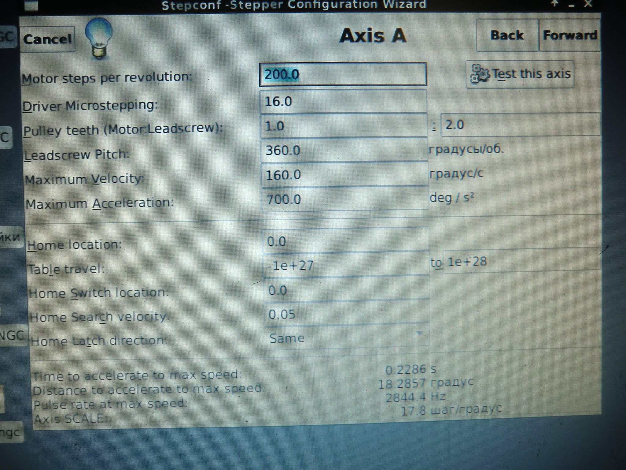

Настройка осей станка
Далее настраиваем все оси станка:
Motor Steps Per Revolution - количество шагов двигателя на один оборот.
Driver Microstepping - настройка микрошага контроллера. Для микрошага 1:8 устанавливайте "8"
Pulley Ratio - значение редуктора, если между валом двигателя и ходовым винтом стоит редуктор установите передаточное число.
Leadscrew Pitch - шаг ходового винта. Можно поменять направление движения вдоль оси установив отрицательное значение шага винта.
Maximum Velocity - Максимальная скорость перемещения.
Maximum Acceleration - Максимальное ускорение по данной оси.
Home Location - положение начала оси. Это положение в котором станок остановится после поиска начала.
Table Travel - границы оси. Положение начала должно быть внутри table travel, причем оно не должно совпадать с границами оси.
Home Switch Location - Положение концевика начального положения. Если у Вас совмещены home switch и limit switch в одном концевике, то значение home location не должно быть равным home switch location иначе появится ошибка "joint limit error", т.е. станок не должен остановиться в точке срабатывания ограничительного концевика.
Home Search Velocity - скорость поиска начала оси. Если концевой датчик расположен рядом с концом оси это значение должно быть выбрано с учетом того, что станок должен будет успеть остановиться до того как он ударится о конец оси. Если концевик замыкается только когда ответная часть рядом с ним, то скорость должна быть выбрана таким образом, чтобы станок успел остановиться пока концевик не разомкнулся. Если станок движется в противоположную сторону от концевика при поиске начала установите отрицательную скорость.
Home Latch Direction - направление уточнения начала, после первоначальной установки начала, они уточняются на очень маленькой скорости. Если выбрана опция "Same" при повторном срабатывании концевика начала будут установлены, если "Opposite" станок будет медленно откатываться пока концевик не разомкнется.
Ниже будут приведены вычисления параметров оси:
  • Time to accelerate to max speed - время ускорения до максимальной скорости (время остановки)
  • Distance to accelerate to max speed - дистанция ускорения до максимальной скорости (дистанция остановки)
  • Pulse rate at max speed - частота сигналов на максимальной скорости
  • Axis SCALE - количество шагов в одной единице измерения шагов/мм (шагов/дюйм)
После введения всех параметров ось можно протестировать. Для этого нажимаем Test this axis.

UAVpilot писал(а):Не подскажу - не понимаю что именно вы хотите.
хочу что бы при срабатывании концевика Х ось Y так же выставлялась в ноль!
verser
Сообщения: 1904
Репутация: 1282
Откуда: Тбилиси
Re: Конфигурация EMC2 LinuxCNC
Сообщение verser »
Может, проводок от концевика по X параллельно подключить и ко входу для концевика по Y?
Сообщения: 21923
Vyrdalak писал(а):хочу что бы при срабатывании концевика Х ось Y так же выставлялась в ноль!
Не важно где?
Vyrdalak
Сообщения: 16
Зарегистрирован: 14 окт 2016, 00:25
Настоящее имя: Вячеслав
Сообщение Vyrdalak »
Не важно где?
Да у меня ось Y это круглый стол,было бы вообще замечательно если бы сработка была бы по нажатию кнопки (1 раз)
или автоматом выставлялся в ноль
verser
Сообщения: 1904
Репутация: 1282
Откуда: Тбилиси
Сообщение verser »
Vyrdalak писал(а):...было бы вообще замечательно если бы сработка была бы по нажатию кнопки (1 раз)
Там пишут так
3.12. Immediate Homing
If an axis does not have home switches or does not have a logical home position like a rotary axis and you want that axis to home at the current position when the "Home All" button is pressed in Axis the following ini entries for that axis are needed.
SEARCH_VEL = 0
LATCH_VEL = 0
USE_INDEX = NO
HOME_SEQUENCE = 0

Всем привет! Пользую 2-х осевой станок, ось Х и поворотка ось А. По оси А имею значительный пропуск шагов. ШД шаг, гр : 1,8. Подозреваю что накасячил в настройках. Буду благодарен если что нибудь подскажете.
CIMG0167.JPG (3714 просмотров) <a class='original' href='./download/file.php?id=97549&mode=view' target=_blank>Загрузить оригинал (2.76 МБ)</a>
CIMG0168 (2).JPG (3714 просмотров) <a class='original' href='./download/file.php?id=97550&mode=view' target=_blank>Загрузить оригинал (2.75 МБ)</a>
CIMG0170 (2).JPG (3714 просмотров) <a class='original' href='./download/file.php?id=97553&mode=view' target=_blank>Загрузить оригинал (2.88 МБ)</a>

может попробовать уменьшить ускорение по оси А а то как то 700 наверное много да и частота степ высоковата (28000гц) я бы посоветовал изменить микрошаг , хотя если комп тянет без ошибок то пускай будет так

solo писал(а):может попробовать уменьшить ускорение по оси А а то как то 700 наверное много
Какое ускорение рекомендуете?

Иванов писал(а): Какое ускорение рекомендуете?
да все параметры подбираются экспериментально ну постав 150-200 и погоняй ось , если пропуски есть то снижай ускорение , нет пропусков увеличивай

Сообщение solo »
на счет частоты степ я ошибся у тебя по оси А мах частота степ 2800 гц :oops:

Сообщение Иванов »
Всё равно попробую и отпишу. Спасибо!
