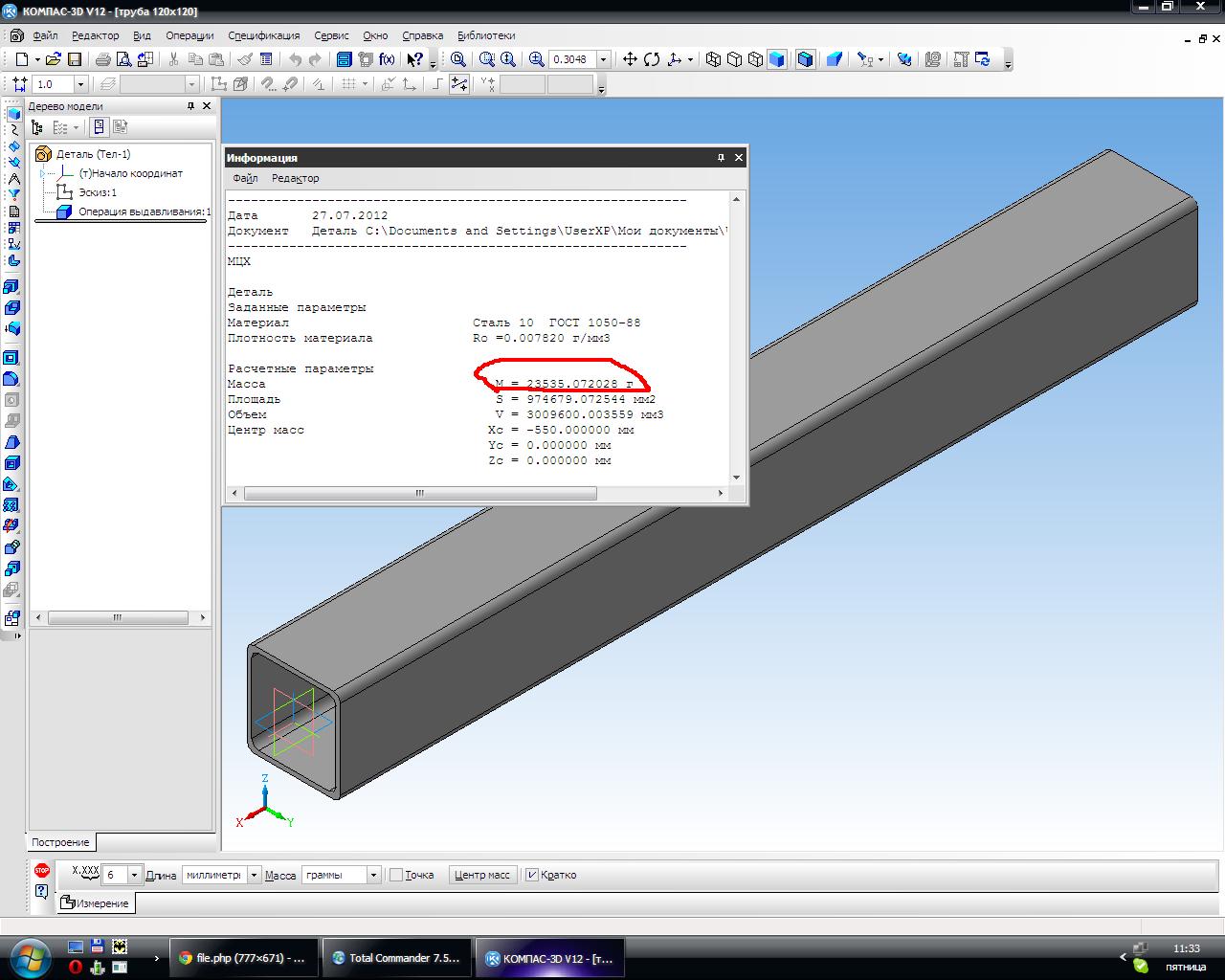

МЦХ в Компасе такие же данные выдает. Стенка 6 мм

А если руками считать:
(0,12х0,12-0,114х0,114)х1,1х7,82=12,04632 кг :crazy: Нонсенс или косяк? :idiot:
Fisher
Сообщения: 3391
Репутация: 424
Откуда: Киров
Re: Мой первый станок
Сообщение Fisher »
Fisher писал(а):А если руками считать:
Косяк!!! Причем мой :lol:
надо так считать:
(0,12х0,12-0,108х0,108)х1,1х7,82=23,47488 :hehehe:
:pssdoff: Опять надо думать про двиги :evil:

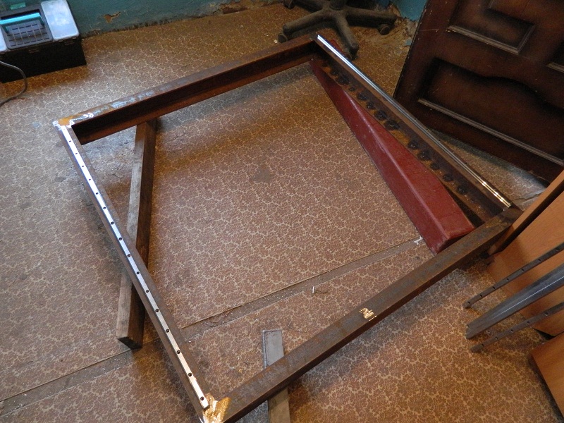

После мучений с дрелями, уровнями и прочей фигней сегодня был куплен сверлильный станок с помощью которого были благополучно насверлены 34 отверстия в раме станка, в которые не менее благополучно закручены 34 крепежных болта. Болты, кстати, держат 2 рельсы :hehehe: Вот так вот :tongue:
Фоток пока не будет. Как раззенкую отверстия под шляпы болтов, так и сниму. Пока с этим проблема. Зенкеров нет. Ищу.
Сообщения: 34042
а сверлилось как на глаз? Рельсы как выставлялись тож на глаз?

Fisher
Сообщения: 3391
Репутация: 424
Откуда: Киров
Сообщение Fisher »
aftaev писал(а):а сверлилось как на глаз? Рельсы как выставлялись тож на глаз?
Конечно на него :hehehe:
С помощью уровней, угольников, линеек и какой-то матери. Но выставили параллельно :roll:
Для установки рельсов на портал придется мудрить кондуктор. :thinking:

Рельсы на раме :rail:
DSCN0274.JPG (2315 просмотров) <a class='original' href='./download/file.php?id=7014&mode=view' target=_blank>Загрузить оригинал (241.45 КБ)</a>

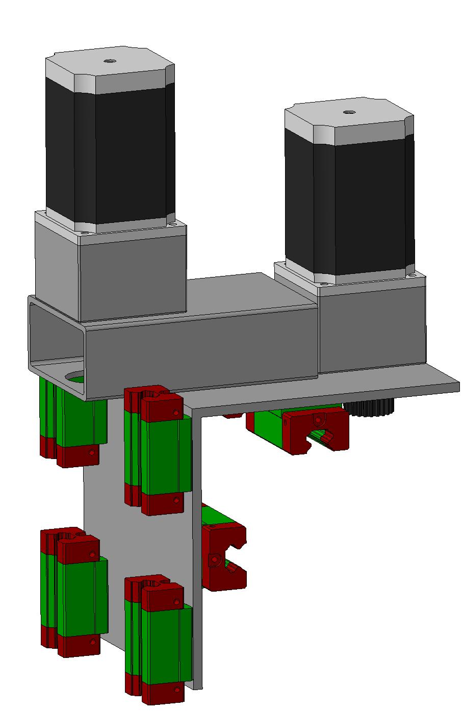

Вот такая Z намечается. Правда снизу еще не продумал, как вал крепить. а может его вообще снизу не крепить?
Сборка Z.jpg (2310 просмотров) <a class='original' href='./download/file.php?id=7016&mode=view' target=_blank>Загрузить оригинал (81.61 КБ)</a>

Так-то мне-бы мнение Уважаемого Клуба про ось Z... Крепить нижний конец вала или пусть висит? И вообще про конструктив хотелось бы услышать.
Сообщения: 21923
Fisher писал(а):Так-то мне-бы мнение Уважаемого Клуба про ось Z... Крепить нижний конец вала или пусть висит? И вообще про конструктив хотелось бы услышать.
А на чём он висеть будет? На валу двигателя? А он выдержит вес Z, шпинделя и усилия при работе?

Ай - шекельме. Точно! Нагрузка-ж на валу и висит!!! Понял. Работаю над закреплением нижнего конца. задумка есть уже. Завтре нарисую. Спасибо, UAVpilot :good:
