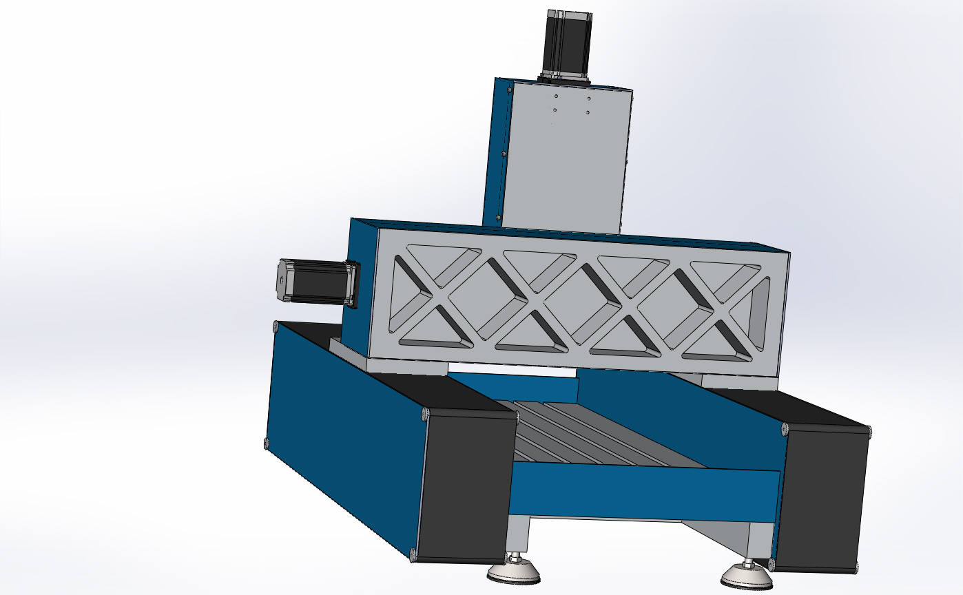

С гофрой и лентой на подиумах получается как-то так:
Станок алюминий с гофрой.JPG (4839 просмотров) <a class='original' href='./download/file.php?id=96377&mode=view' target=_blank>Загрузить оригинал (232.54 КБ)</a>
Пришлось убрать боковины портала, иначе гофра не влезала. Я думаю это не критично, портал крепится непосредственно к пластинам подиумов без каких-либо проставок.
Увеличились внешние габариты, вылез наружу ЩД на портале и ось Z стала длиннее.
На портале гофру как на оси Z уголками полностью закрывать не стал. Иначе там будет всё забито стружкой, пусть лучше вниз ссыпается.
Кабель-каналы не рисовал, они становятся точно также как на прошлой модели.
Отправляю сегодня чертежи на изготовление литьевых форм.
Хотел сам формы сделать, но пообщавшись с литейщиками отказался от этой идеи, много разных засад. Лучше денег переплачу, но получу годное изделие.
Лить буду из алюминиевого сплава АЛ19 в ХТС формы с последующей термообработкой в камерной электропечи.
Планирую отлить станину, портал и основание оси Z.
Фердинанд Порше
Re: «ЧУГУНОК» фрезер с подвижным порталом по дюрали 500х300х
ultrus, гофры на портале на самом деле будут без боковых сторон, или просто так нарисовано?
2016-12-02_135525.png (4826 просмотров) <a class='original' href='./download/file.php?id=96384&mode=view' target=_blank>Загрузить оригинал (105.81 КБ)</a>

Сергей Саныч писал(а):ultrus, гофры на портале на самом деле будут без боковых сторон, или просто так нарисовано?
Да геморно эту чёртову гофру рисовать! Эту чертить задолбался. :wik:
Гофра будет правильная, буквой П, как на чертеже выше.
профиль только за низ крепить плохо. тамже нет ребер поперек потому за верх тоже надо придерживать.

frezeryga писал(а):профиль только за низ крепить плохо. тамже нет ребер поперек потому за верх тоже надо придерживать.
У меня портал не из профиля, а тоже литой:
Станок алюминий с гофрой сзади.JPG (4784 просмотра) <a class='original' href='./download/file.php?id=96387&mode=view' target=_blank>Загрузить оригинал (221.55 КБ)</a>
Боковая стенка 30 мм. Мяса хватает хорошо закрепиться.
