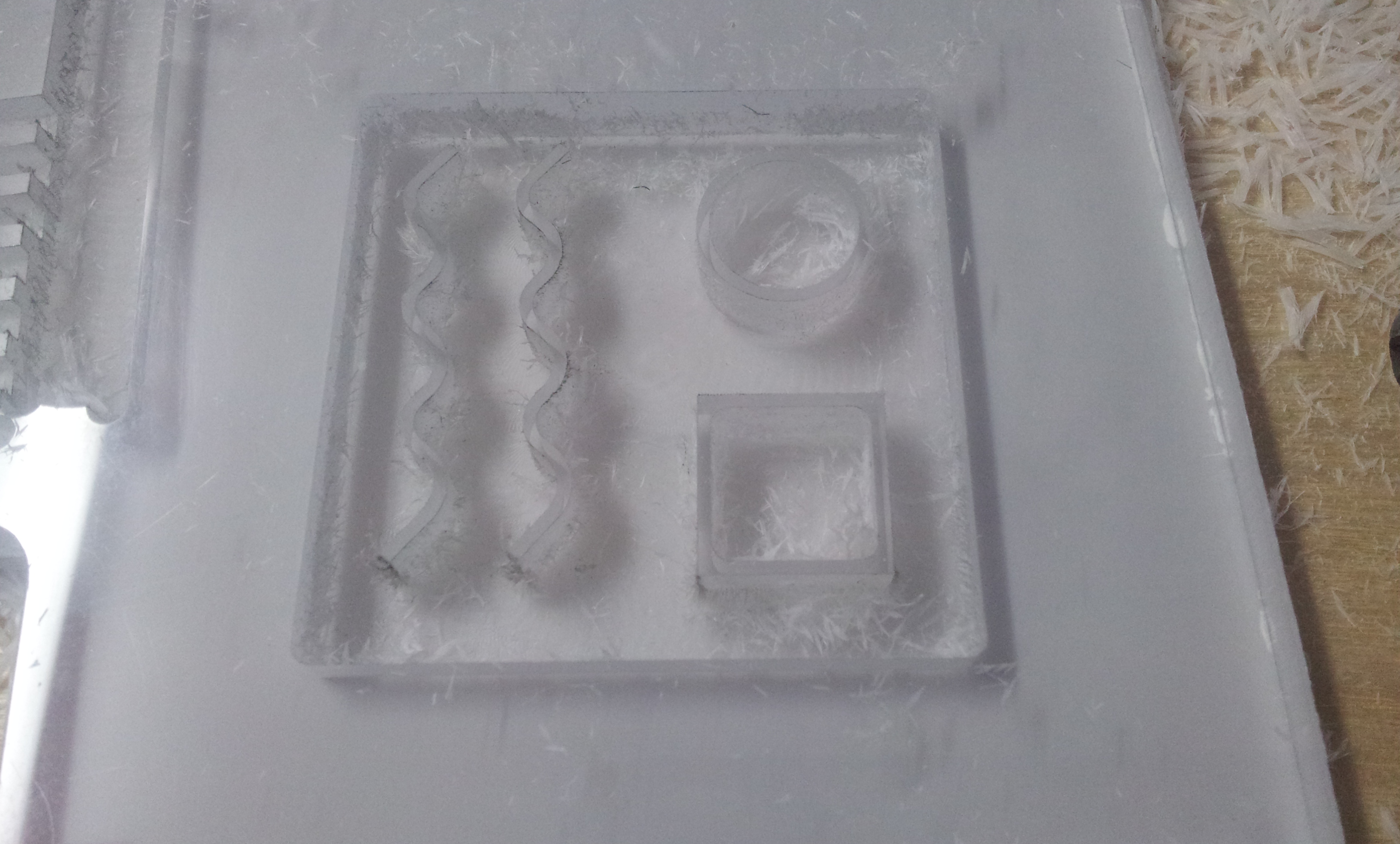

Пробую Fusion 360 адаптивная обработка.
Материал : монополикарбонат
размер обработки 50*50мм толщина стенок у фигур 1мм
18000 об./мин 1620мм/мин. фреза 3мм 1зуб. за проход 6мм шаг 1.2мм
на стенках осталось бахрома , припуск оставил 0.02мм и подача была 1080мм/мин.

Поменял режимы 12000об/мин 1080мм/мин
припуск оставил 0.4мм финишный проход 360мм/мин с попутной подачей ,
результат на много лучше .
