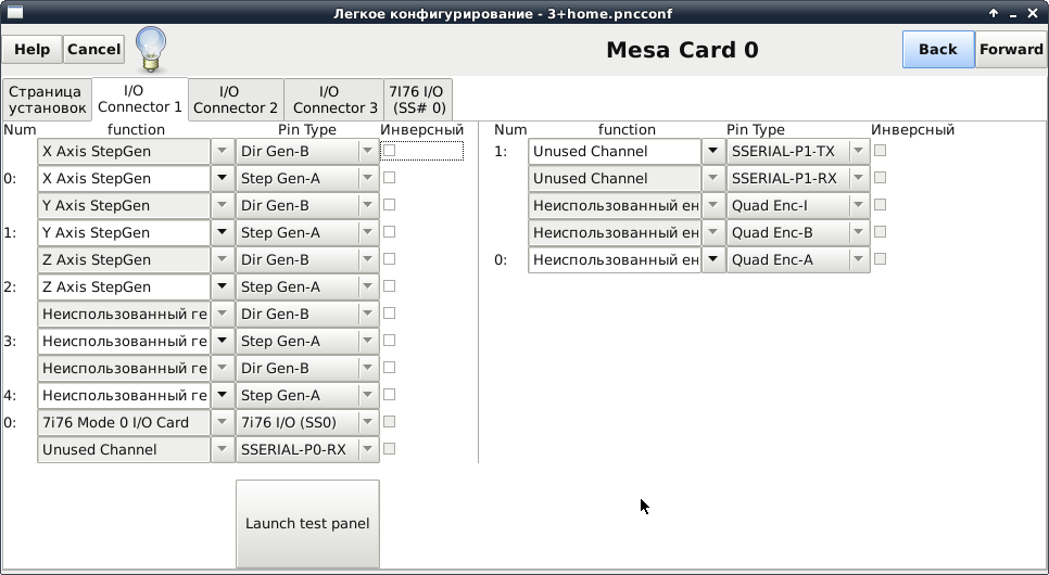

7i76-2.png (5716 просмотров) <a class='original' href='./download/file.php?id=96919&sid=fa57c1f6fe200cee5976e3e6dd107263&mode=view' target=_blank>Загрузить оригинал (49.28 КБ)</a>
я нашёл имя порта который мигает (верхний) (срабатывает датчик) в HAL configuration
поменял на его имя, то которое предлагал визард (нижний)
но получаю ошибку (нет такого порта или как-то так)
Сообщения: 21923
Re: MESA 7i76E для начинающих
Скорее всего в написании ошибся. Скопипасти его имя из вкладки show или с терминала.

Сохранил файл my.halshow (хотел прикрепить но "my.halshow => Расширение halshow запрещено администратором".)
там всего одна строчка pin+hm2_7i76e.0.7i76.0.0.input-17
я поменял hm2_7i76e.0.gpio.017.in на hm2_7i76e.0.7i76.0.0.input-17
и получил сообщения об ошибках:

наверно этот вход нужно где-то описать (или по другому назвать)?
Правильно ругается - это не команда, а пин. Дока на HAL тебе поможет, тем более она небольшая...:)

потыкал опять в pncconfig и понял, что тыкал немного мимо.
там есть именно ТВ5 и ТВ6 и ТВ4 (через sserial)
сейчас home находит

Плата 7I76e имеет коннектор ТВ2 к которому подключены выхода степ/дир.
в Pncconfig (если я правильно понял)
он описан во вкладке
I_O Connector 1.png (5616 просмотров) <a class='original' href='./download/file.php?id=97603&sid=fa57c1f6fe200cee5976e3e6dd107263&mode=view' target=_blank>Загрузить оригинал (103.84 КБ)</a>
так как ТВ2 не был назван своим именем но работал (я предполагаю что он описан в I/O Connector 1) то я предположил что и другие разъемы не называются своими именами как на плате 7i76е а описаны во вкладках "I/O Connector 2" "I/O Connector 3"
по аналогии я подумал, что входа НОМЕ я должен задать во вкладке
I_O Connector 2.png (5616 просмотров) <a class='original' href='./download/file.php?id=97605&sid=fa57c1f6fe200cee5976e3e6dd107263&mode=view' target=_blank>Загрузить оригинал (92.02 КБ)</a>
но я должен был открыть вкладку.
7i76 I_O (SS# 0).png (5616 просмотров) <a class='original' href='./download/file.php?id=97606&sid=fa57c1f6fe200cee5976e3e6dd107263&mode=view' target=_blank>Загрузить оригинал (102.3 КБ)</a>
и там есть и ТВ5 и ТВ6 и ТВ4

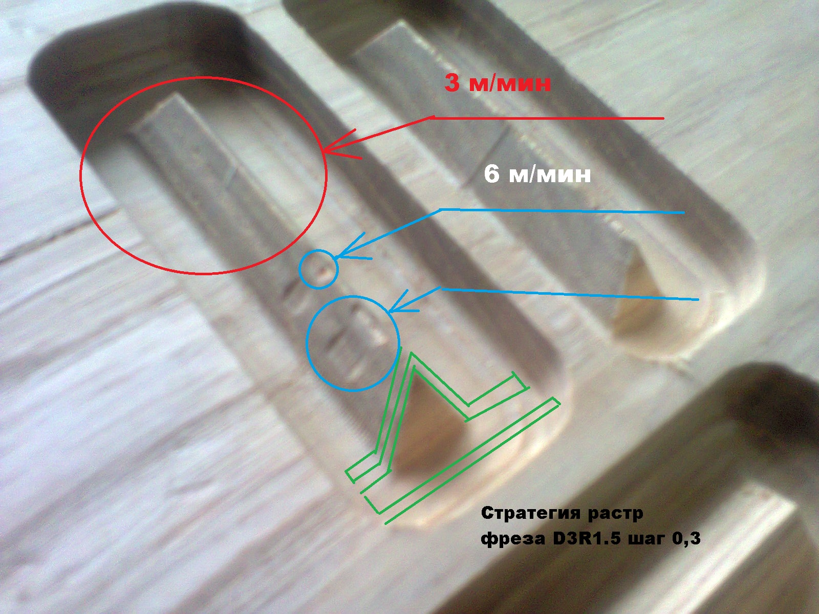

Станок фрезерует, но не совсем так, как я хочу.
тест пирамидка 270.jpg (5577 просмотров) <a class='original' href='./download/file.php?id=97973&sid=fa57c1f6fe200cee5976e3e6dd107263&mode=view' target=_blank>Загрузить оригинал (506.6 КБ)</a>
Выражается это в том, что срезаются острые углы при увеличении скорости
использую параметр
G64P0.01
На станке с ШД, который работает через LPT эта УП выполняется нормально.
В координаты новый станок выходит нормально
Красная линия (отработка траектории в LinuxCNC -правильная)
Максимальные скорости перемещения по осям
Х - 18 м/мин
У - 24 м/мин
Z - 24 м/мин
В станке новые для меня компоненты:
1.) 7I76e (возможна неправильная настройка PID или допуска на отклонения от траектории (или несогласованная работа осей))
2.) сервопривод SD (китай) возможно он сглаживает рывки (острые изменение траектории) Привода настраивал специалист? но я только с ним познакомился (уровень его пока под вопросом).
3.) муфты соединяющие швп и двигатель (они могут быть слишком мягкие) менее вероятно.

Станок как бы работает, и всё таки отсутствие обратной связи, заведенной в ЧПУ это большой минус (для сервоприводов).
если обрабатываю растром, то проблем нет, но если использую стратегию 3D смещение точность обработки поверхности меня не устраивает.
точность поверхности.jpg (5075 просмотров) <a class='original' href='./download/file.php?id=100835&sid=fa57c1f6fe200cee5976e3e6dd107263&mode=view' target=_blank>Загрузить оригинал (408.79 КБ)</a>
Появляются ребра, которых нет при обработке на станке с шд
Вопрос: возможно ли к этой плате подключить энкодеры и настроить ПИД?
или эта плата может работать только в таком режиме (степ/дир без ОС)?
ps Понятно, что проблемы уменьшатся, если идеально настроить сервопривода но пока этого не получилось.

1240 писал(а):Вопрос: возможно ли к этой плате подключить энкодеры и настроить ПИД?
Можно, но через 7i77 или 7i85.
