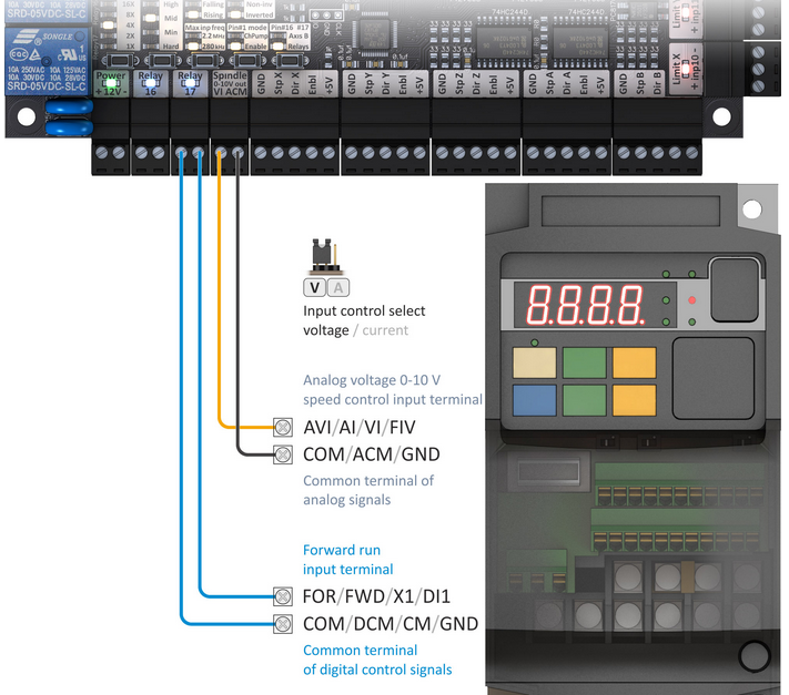

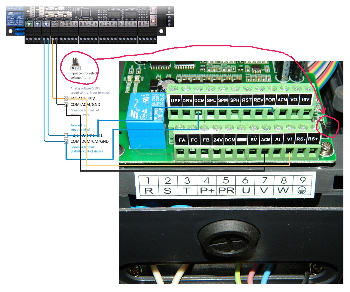

- Управление? Как завязать управление скоростью шпинделя? Вот схема и описание
Характеристика продукта:
PID управления; предварительное исчисление PID замкнутой арифметической, быстрого реагирования, скорость и высокая пригодность;
Простая функция PLC может осуществить 16 ног скорости и функции управления инвертора;
Коммуникационный порт rs485, Принятие международного стандарта Modbus главной цепи управления;
Это от продавщицы частотника:
Untitled.png (2247 просмотров) <a class='original' href='./download/file.php?id=96567&mode=view' target=_blank>Загрузить оригинал (334.74 КБ)</a>
А это степмастер показывает:
Untitled.png (2247 просмотров) <a class='original' href='./download/file.php?id=96568&mode=view' target=_blank>Загрузить оригинал (385.11 КБ)</a>

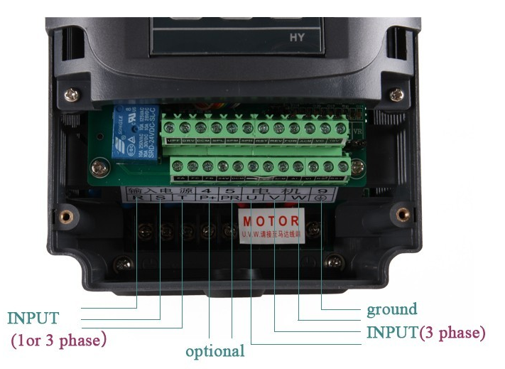

Сообщения: 3023
Re: Помогите с выбором электроники для фрезерного станка
not4u писал(а):Это от продавщицы частотника:
Михаил не в состоянии все частотники рисовать. Их очень много, но входы-выходы у всех есть и промаркированы.
У меня так к HuanyangVFD подключено:
HuanyangVFD.jpg (2185 просмотров) <a class='original' href='./download/file.php?id=96963&mode=view' target=_blank>Загрузить оригинал (210.28 КБ)</a>
