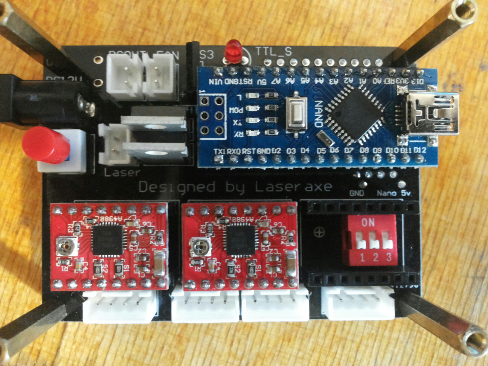

silence писал(а):
vitalik151204 писал(а):добрый день подскажите пожалуйста где взять прошивку на ардуинку для работы с программой CNCC Laseraxe 2.4
Прошить GRBL и не забивать себе голову, пользоваться нормальными программами, а не китайским недоговном =)
Народ, прочитал всю тему, пробовал обновлять везде - ничего не получается!
GRBL, CNCC не видят контроллер
Bendbox видит, управляет как-то криво (моторы двигаются), лазер не включается и прошивка через бендбокс не прошивается!
Спасайте!
Аппарат вот такой - https://ru.aliexpress.com/item/2500mW-L ... =100007229
MXXX
Сообщения: 2
Зарегистрирован: 26 ноя 2016, 00:27
Re: 5.5 Вт проблема с прошивкой
Сообщение MXXX »

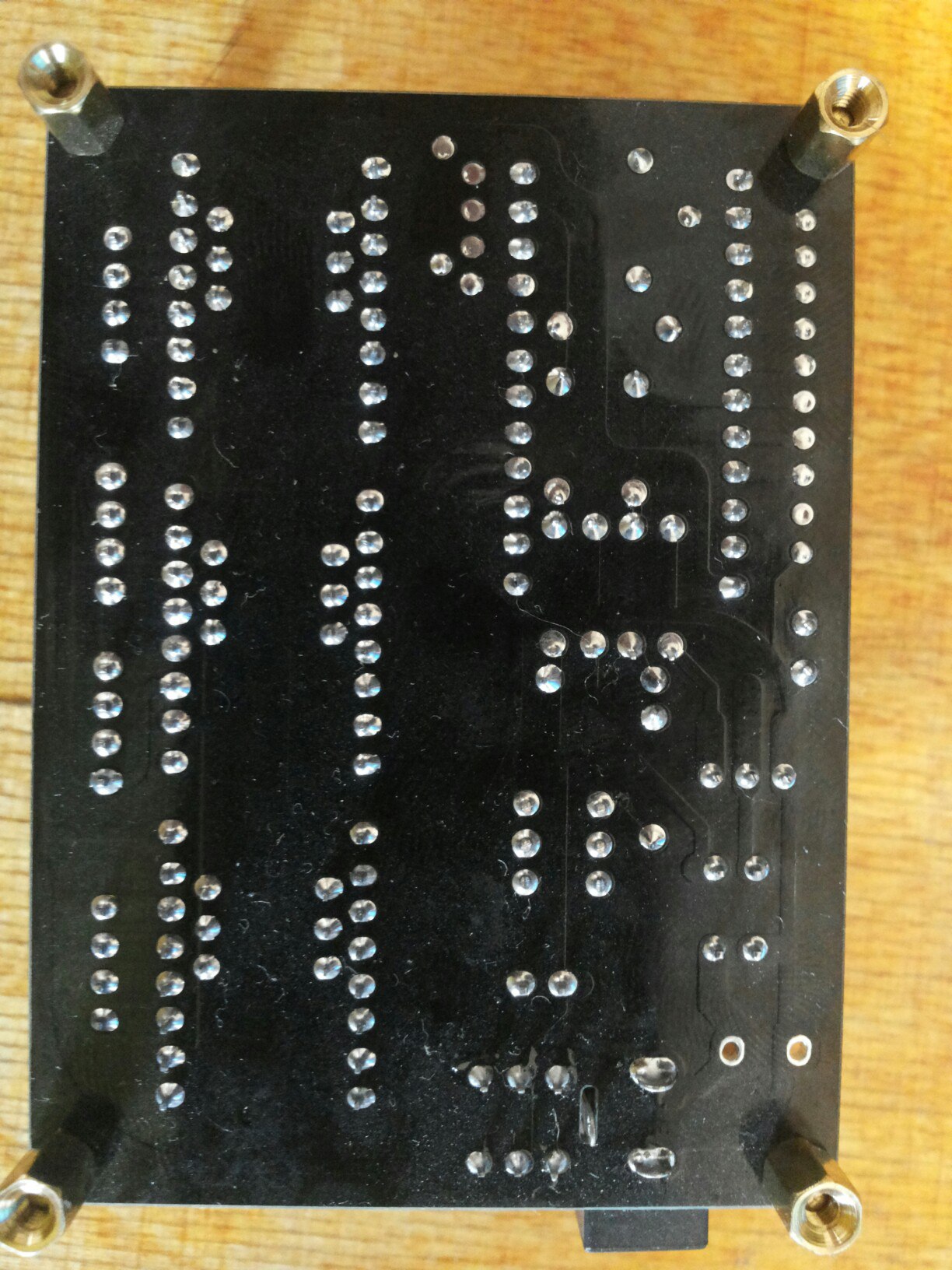

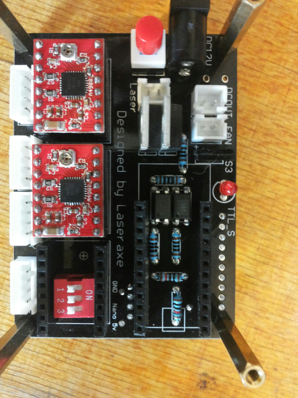

Приобрел станок на такой же плате управления и так же как автор темы запорол прошивку. В данном станке применяется плата разводки от производителя laser axe. Для восстановления
1. Cкачиваем прошивку https://github.com/grbl/grbl
2. Редактируем файл grbl\cpu_map\cpu_map_atmega328p.h
Меняем содержимое на:

3. Прошиваем

Небольшая поправка в cpu_map_atmega328p.h

selenur писал(а):Предположительно D9 вывод отвечает за TTL лазера
Нужна помощь с ттл такаяже плата лазер типа diy

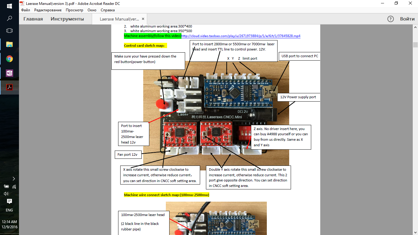

гружу документалку :) :controller:
на дроп уже залил, гоу смотреть
там все есть, учтите там все на EN :attention:
:good:
Вложение 2016-03-15_143216.jpg больше недоступно
Безымянный.png (8770 просмотров) <a class='original' href='./download/file.php?id=97125&mode=view' target=_blank>Загрузить оригинал (565.15 КБ)</a>

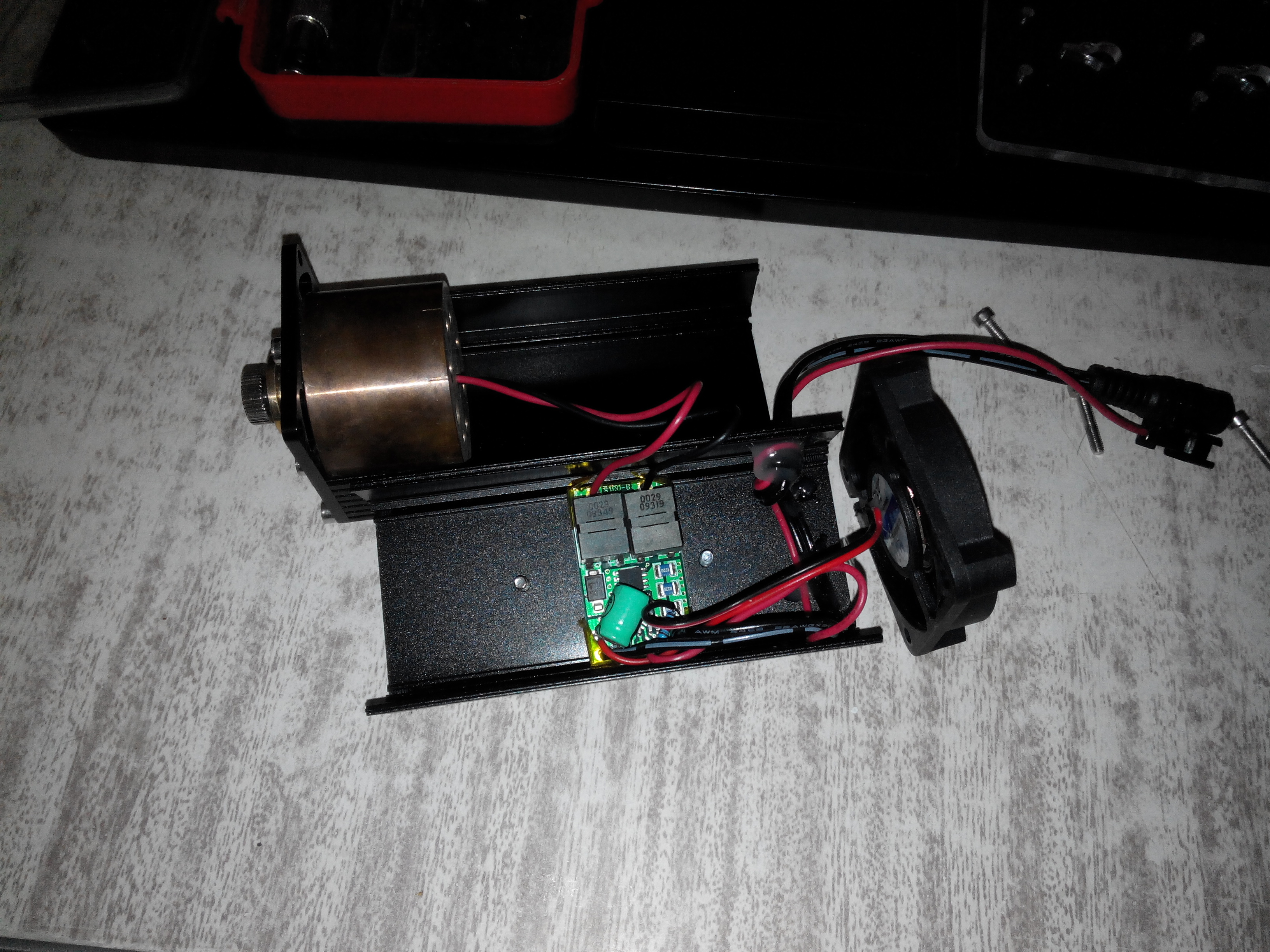

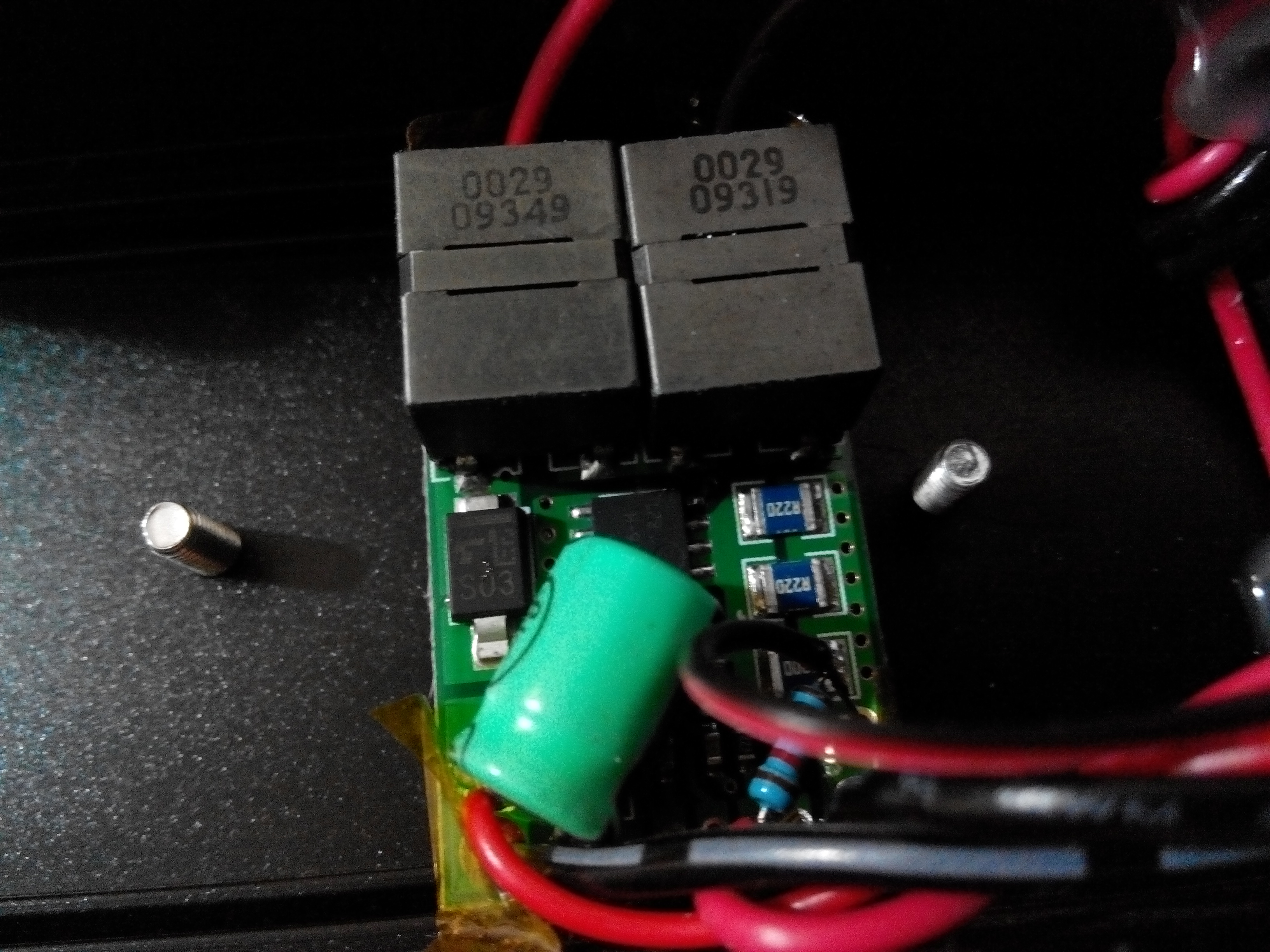

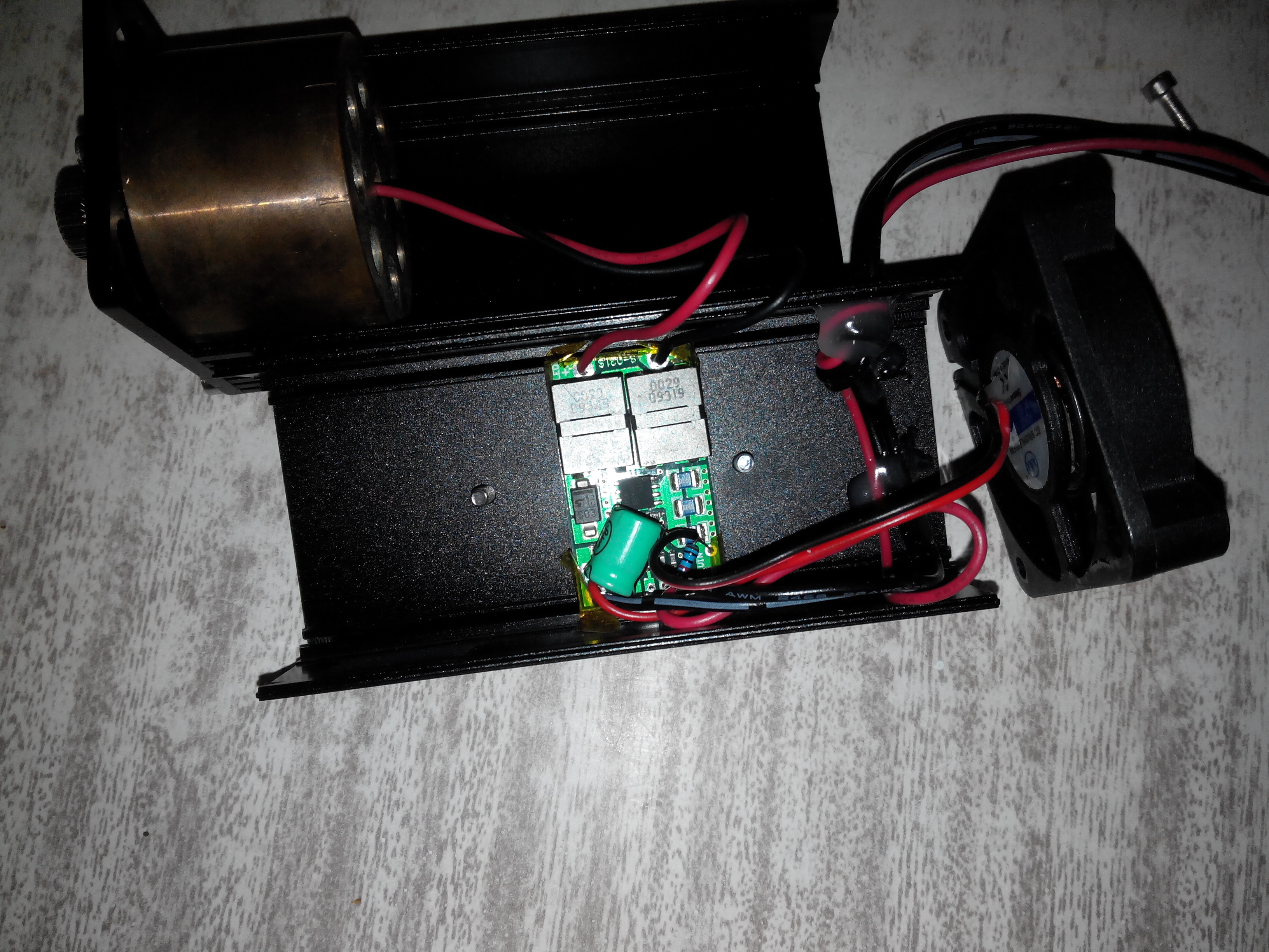

что за драйвер, кто что знает отпишытесь
IMG_20161209_002034.jpg (8767 просмотров) <a class='original' href='./download/file.php?id=97126&mode=view' target=_blank>Загрузить оригинал (2.37 МБ)</a>
IMG_20161209_002241.jpg (8767 просмотров) <a class='original' href='./download/file.php?id=97127&mode=view' target=_blank>Загрузить оригинал (2.13 МБ)</a>
IMG_20161209_002041.jpg (8767 просмотров) <a class='original' href='./download/file.php?id=97128&mode=view' target=_blank>Загрузить оригинал (2.37 МБ)</a>
Вложение Безымянный.png больше недоступно
У меня драйвер ещё древней этого
D11 управляет лазером с D2 по D8 это управление двигателями (8747 просмотров) <a class='original' href='./download/file.php?id=97139&mode=view' target=_blank>Загрузить оригинал (388.34 КБ)</a>
D11 управляет лазером с D2 по D8 это управление двигателями (8747 просмотров) <a class='original' href='./download/file.php?id=97140&mode=view' target=_blank>Загрузить оригинал (372.34 КБ)</a>
D11 управляет лазером с D2 по D8 это управление двигателями (8747 просмотров) <a class='original' href='./download/file.php?id=97141&mode=view' target=_blank>Загрузить оригинал (376.16 КБ)</a>
