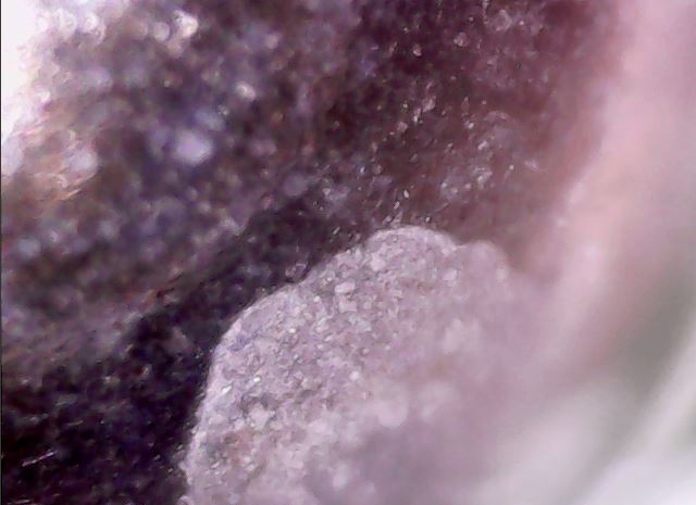

savo писал(а): а зачем его вообще удалять, он не облуживается что ли?
Покрытие на шарике не предназначено для электрического контакта, "отшелушивается",
как-то так
шарик_покрытый_x500.JPG (7087 просмотров) <a class='original' href='./download/file.php?id=96804&mode=view' target=_blank>Загрузить оригинал (144.07 КБ)</a>
а это протравленный шарик (увеличение х500)
шарик_протравленный_x500.JPG (7087 просмотров) <a class='original' href='./download/file.php?id=96805&mode=view' target=_blank>Загрузить оригинал (134.09 КБ)</a>
Сообщения: 21923
Re: Черный список организаций
Шарик от подшипника и отшелушивается?.. :shock:
Что за подшипник такой одноразовый?..

verser
Сообщения: 1905
Репутация: 1282
Откуда: Тбилиси
Сообщение verser »
UAVpilot писал(а):Шарик от подшипника и отшелушивается?.. :shock:
Predator писал(а): Может-быть, шарики китайской национальности. :)
Серьёзные люди, а хлебом не корми дай пофлудить :)
А Вы возьмите немецкий-японский шарик от подшипника и поиздевайтесь над ним под микроскопом - поцарапайте, капните кислотой, пустите искру - вобщем, хоть что-нибудь из того, что мне довелось проделать с разными шариками. А потом скажите, стоит их травить для центроискателя или нет :) .

verser
Сообщения: 1905
Репутация: 1282
Откуда: Тбилиси
Сообщение verser »
Элементарно, Ватсон! :hehehe: Работа под нагрузкой, совсем не одно и то же, что работа в электро-коррозийнной среде.
